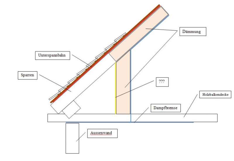

  2. Drempelbau: Rückwandgestaltung und Dämmung – Expertenrat
    Foto von Markus Reinartz
    Wer soll denn da rein krabbeln,
    ich möchte gern unseren Dachboden ausbauen. Die Dachschrägen sind noch nicht gedämmt. Ich möchte einen Drempel einbauen und hatte mir vorgestellt diesen zu dämmen. Ich Stelle dazu unter die Sparren Hölzer mit der gleichen Tiefe wie diese, damit ich die gleiche Dämmstärke bekommen. Das mit der Dampfbremse ist mir auch klar. Aber wie gestalte ich die Rückwand des Drempel (nach außen).
    Ich habe ein Bild gemacht wie ich mir das vorstelle. Ich weiß bloß nicht mit der Rückseite des Drempels. Gruß um die Rückseite sehen zu können, warum Sie unbedingt auf die Gestaltung der Rückseite Wert legen?
    Mit freundlichem Gruß
    Markus Reinartz
  3. Drempelabdichtung: Details zur Ausführung unwichtig?
    Hallo, mir ist egal, wie das ...
  4. Soll doch nur
    Soll doch nur
  5. Drempelbau: Lagesicherung der Dämmung – Details
    Ja, das soll nur zur Lagesicherung ...
  6. Oh Mann!
    Oh Mann!
  7. Drempelabdichtung: Umsetzungshinweise und Materialauswahl
    OK habe verstanden. Dann werde ich ...
  8. Luftdichtheit
    Foto von wiki
    Luftdichtheit

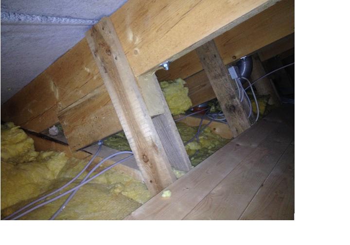

  10. Drempelbau: Keine Fußpfette – Alternative Lösungen?
    Ich habe keine Fußpfette an die ...

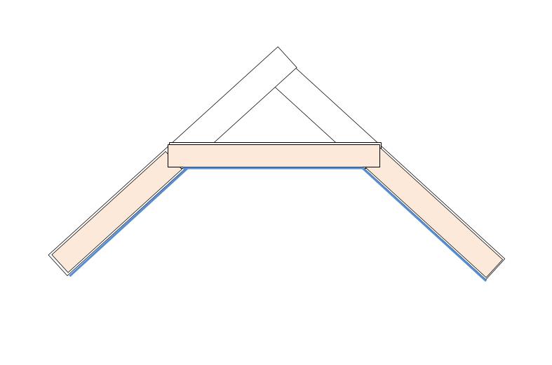

  17. Drempelbau: Feedback zur Deckenkonstruktion und Abdichtung
    Danke für das Feedback, ja die Decke ...
