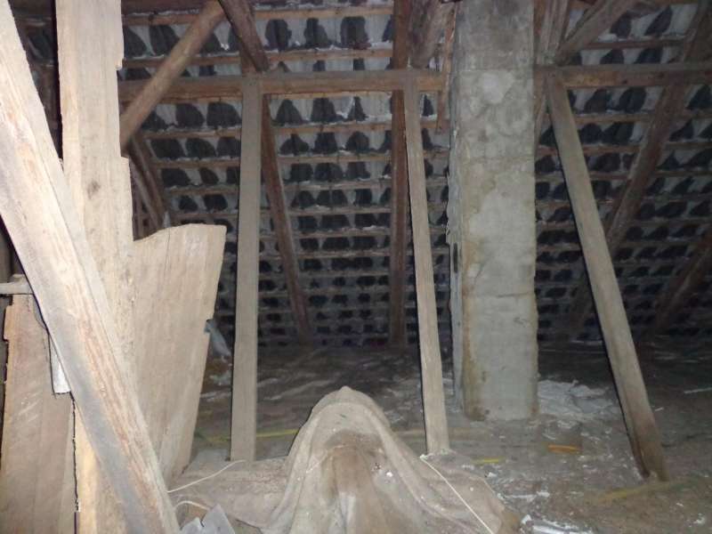

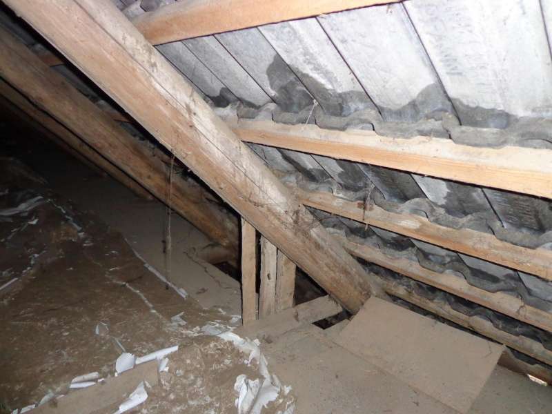

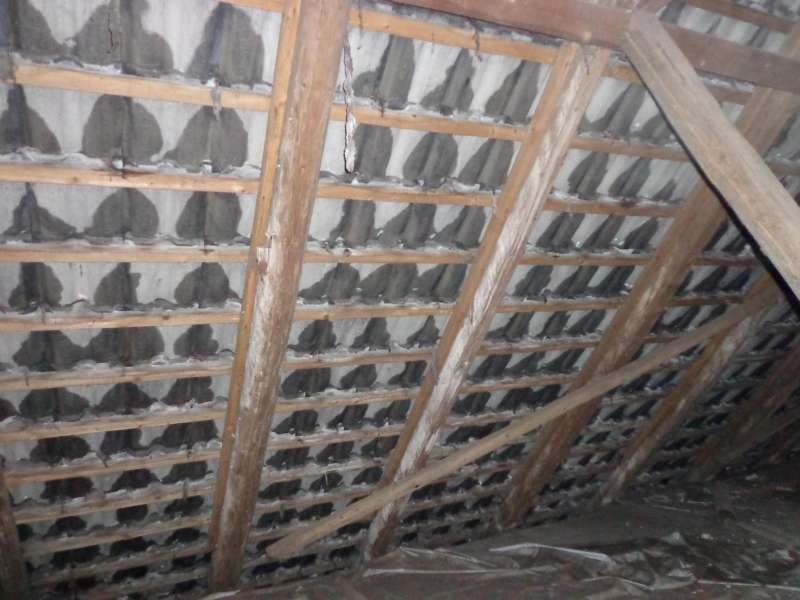

wir möchten ein altes Bauernhaus kaufen, das mit Betondachpfannen eingedeckt ist. Bei unserem letzten Besichtigungstermin ist uns jedoch aufgefallen, das die Ränder der Dachpfannen alle nass sind.
Es hat nur wenig geregnet, und war Windstill
  • Ist das Normal?
Ein bekannter Dachdecker sagte es wäre auch möglich, das wärmere Luft von außen durch die Dachpfannen dringt- und dort Wasser kondensiert. Kann das sein?
gibt es (wenn notwendig) günstige Abstellmöglichkeiten?
eine Neueindeckung kommt aus Kostengründen nicht in Frage ...
Gruß Jan H.

  2. Hier die Bilder
  3. Hier die Bilder
    • BAU.DE / BAU-Forum: 1. Bild zu Antwort "Hier die Bilder" auf die Frage "Betondachpfannen nass: Ursachen, Risiken & Sanierungskosten beim Hauskauf?" im BAU-Forum "Dach"
    • BAU.DE / BAU-Forum: 2. Bild zu Antwort "Hier die Bilder" auf die Frage "Betondachpfannen nass: Ursachen, Risiken & Sanierungskosten beim Hauskauf?" im BAU-Forum "Dach"
    • BAU.DE / BAU-Forum: 3. Bild zu Antwort "Hier die Bilder" auf die Frage "Betondachpfannen nass: Ursachen, Risiken & Sanierungskosten beim Hauskauf?" im BAU-Forum "Dach"
  4. Dachzustand prüfen: Vermoosung und Lüftung bei Betondachpfannen
    Bild von außen
    Wäre gut um zu sehen ob das Dach vermoost ist! Ansonsten sieht es bei meinem eigenen Dach auch so aus. Solange keiner auf die Idee kommt die Lüftung einzustellen sehe ich keine Probleme. Da zugänglich, halt immer mal wieder nachsehen. Voraussetzung dafür dass die holzteile nicht durchnässen und nicht mehr abtrocknen!

    der Abfluss des Regenwassers könnte duch Ablagerungen zwischen den einzelnen Steinen bzw. in den Rillen behindert sein (siehe auch die Frage nach Moos vom Vorposter).
    Solange das Holz schön trocken ist kein Problem, bloß nichts am Dach verändern bzw. wenn, dann einen Aufbau nach aktuellen Regeln.

    Bitte mehr Infos
    Um eine halbwegs klare Aussage treffen zu können brauche ich mehr Infos:
    Dachsteinhersteller, Modell, Dachneigung, Lattenabstand.
    Wann kommt es zu diesem Vorkomniss?
    Wenn ihnen ein "bekannter Dachdecker" gesagt hat, dass wärmere Luft von außen durch die Dachpfanne dringt und das der Grund sein könnte, dann kann ich nur sagen ... eine solche Aussage ist eines Kommentares nicht würdig.
