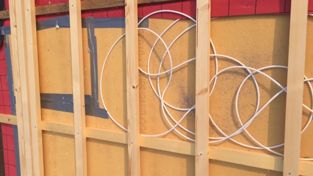

Mein Dach hat eine Zwischensparrendämmung 100 mm. Die noch nicht sehr alt ist da das DGAbk. später ausgebaut wurde und deshalb drinbieb. Ich weiß, zu wenig, aber meine Mieter haben so geringe Heizkosten, das sich das für mich nicht rechnet. Der Spitzbogen und die Decke über der Wohnung sind auch so gedämmt. Auf die Sparren wurde die Koramic Classik S2 verlegt. Laut Dachdecker ein nochmaliger Schutz. Darüber kam die uniersal dry 35 mm von Steico. Da mein Haus über 100 m² Dachvorsprung hat wurde sie nur im Innenbereich verlegt. Innenbereich meine ich an den Giebelseiten bis Innensseite Giebelmauer. An den Giebelseiten verläuft der Dachsparren auf der Innenseite Mauerwerk. Darauf ist die Schalung von den Flugsparren vollflächig auf die Sparren aufgenagelt, so das die Unterdeckplatten vor den Sparren aufhören und auf der Folie aufliegen. Da an den Enden auch 40 cm breite Passstücke eingebaut sind. Ich sagte denen damals das ist so nicht in Ordnung, die Platten müssen bis Außenkante, zumindest Mitte des Mauerwerks verlegt sein. Das Argument der Dachdecker war, es geht nicht weil die Unterspannbahn schon bis Außenkante Dach verlegt ist. Ich einigte mich mit den Jungs das wir eine 22 mm dicke Platte in dem Bereich der Schalung als 35 cm breiten Streifen längs durchgeschnitten auf dem Giebelmauerwerk verlegen. Heute fand ich die 22 mm Platten bei den Stapeln der übrigen Platten. Sie wurde nicht eingebaut. Jetzt bin ich stinkig, auch mit dem Gedanken das es in diesem Bereich zu erhöhtem Tauwasser kommen kann? -

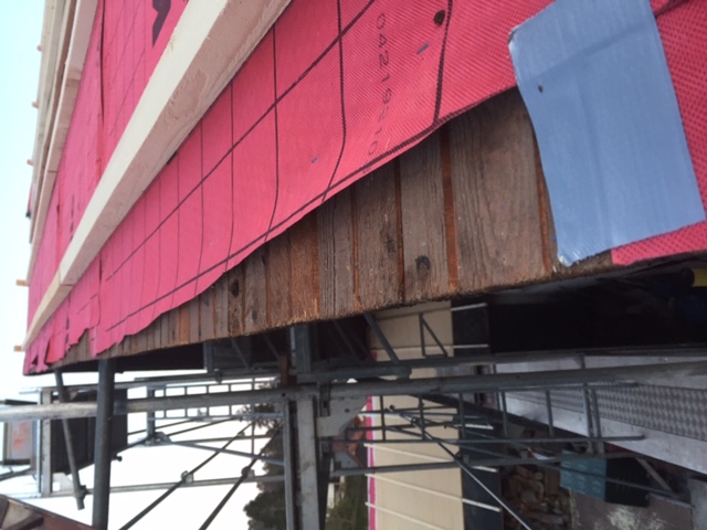

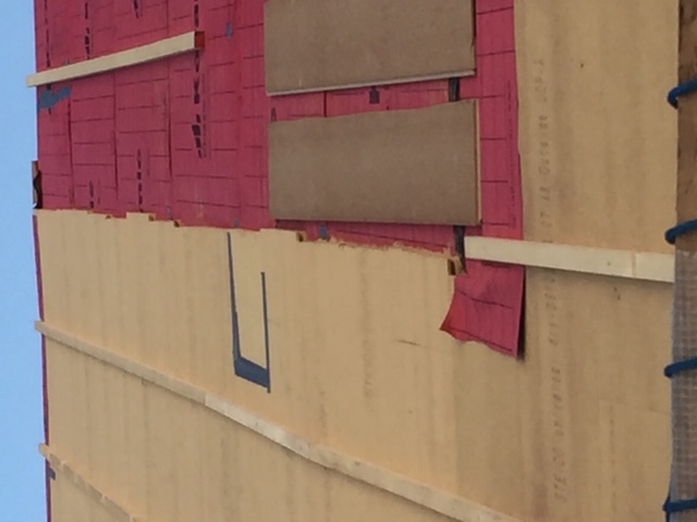

vorher war das Dach mit BMI BRAAS Römerpfannen Ortgang Ausstich 110 mm, da Dachneigung 27 Grad, eingedeckt. Jetzt wurde die Taunuspfanne, mit Ortgang, Ausstich 88 mm verlegt.Hier habe ich 2 Fotos hochgeladen um den Sachverhalt zu erklären.
Der Sparren mit der Konterlatte unten auf dem Bild liegt Innenseite Giebel. Die vorhandene Giebelschalung liegt vollflächig auf dem Sparren auf. Somit enden die Holzfaserplatten vor dem Sparren und die (Geschnittenen) werden durch die Unterspannbahn gehalten. Die 2 Hfp 22 mm, soll (ten längs aufgelegt werden um den Schwachpunkt zu lindern. Bild 2 mittlereweile wurde auch die 2. geschnittene Holzfaserplatte mit Klebeband fixiert alles ohne Primer) da der etwas unruhige Abschluss der Platten (Bild 1) begradigt wurde.Bild 3 so sah der Abschluss aus, mittlerweile nach Reklamation korrigiert
