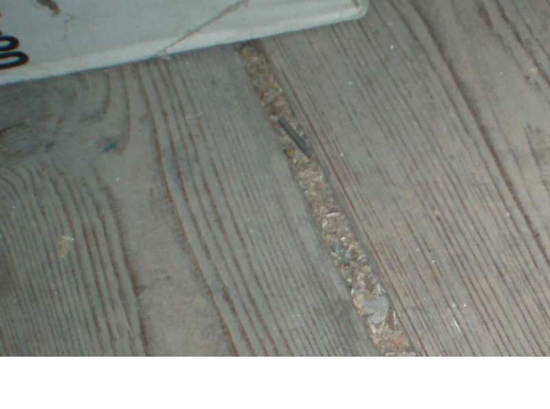

Hallo, wir bauen derzeit unser Dachgeschoss (Haus BJ. 1949) aus und stehen nun vor der Frage, wie wir den Bodenaufbau gestalten.
Können wir auf die vorhandenen Holbalken eine Trockenschüttung aufschütten und anschließend OSBAbk. 3 Platten drauf verlegen auf die OSB Platten würden wir dann ein PVC Boden verlegen.
Funktioniert das?

    Ich beurteile den geplanten Bodenaufbau im Dachgeschoss (Altbau, BJ 1949) mit Trockenschüttung, OSB-Platten und PVC-Boden kritisch.
    🔴 Gefahr: Bei Holzbalkendecken in Altbauten ist die Tragfähigkeit oft unzureichend bekannt. Eine zusätzliche Belastung durch Trockenschüttung und OSB-Platten kann zu einer Überlastung führen.
    Ich empfehle, vorab die Statik der Holzbalkendecke von einem Statiker überprüfen zu lassen. Dieser kann beurteilen, ob die vorhandene Konstruktion die geplante Last tragen kann.
    Des Weiteren ist die Wahl des PVC-Bodens zu überdenken. PVC kann Schadstoffe ausdünsten und ist ökologisch bedenklich. Ich rate zu alternativen Bodenbelägen wie Linoleum oder Parkett.
    👉 Handlungsempfehlung: Lassen Sie die Statik prüfen und wählen Sie einen ökologisch unbedenklichen Bodenbelag.

    auf dem Foto erkenne ich einen Holzbodenbelag. Darauf eine Schüttung und dann Trockenestrichplatten. (Googlen, das Netz ist voll davon) OSBAbk. oder Spanplatten würde ich nicht verwenden.
