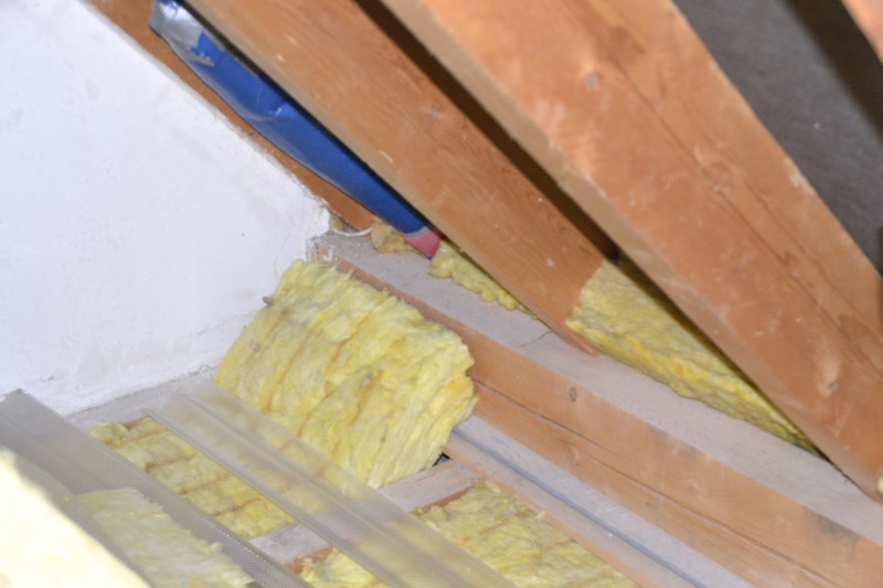

Hallo Leute,
bei uns liegt im DGAbk. auf einem augenscheinlichen Vollholzbalken auf einem Doppel-T-Stahlträger (8 m lang). Ich vermute, um die nötige Höhe zu erreichen, denn das Haus bekam nach der Planung einen deutlich höheren Kniestock im 1. OGAbk..
Die Oberkante des Doppel-T stellt quasi die Geschossdecke dar. Im Heizungsraum liegen darauf noch 19 mm Spanplatten. Von den Stahlträgern bis zur Treppenoberkante sind insgesamt nur 55 mm für den kompletten Bodenaufbau vorgesehen.
Das ist interessant für folgendes:
Wir würden gerne bei Dachausbau ein kleines Duschbad mit ausbauen. Der einzige Abwasseranschluss ist der im Bild zu sehende.
Ich müsste also das Abwasser an das Rohr der Entlüftung anschließen (geht zu Bad, Gästetoilette und Waschküche). Es ist schon so knapp mit dem Gefälle der Leitungen, sodass ich das Abwasserohr so knapp wie möglich über dem Stahlträger durch die Pfette führen müsste.
Ich habe die Dämmung hochgehoben, aber der Stahlträger ist so dick wie die Geschossdecke an sich, geht bis zur Rigipsdecke darunter. Da ist auch kein Durchkommen.
Die Holzpfette scheint mit im Mauerwerk zu stecken, denn an der anderen Giebelseite liegt auch der Dachüberstand dort auf.
Würde ich die Pfette durchtrennen, wäre die Belastung für den Stahlträger höher und die gesamte Pfette könnte sich nach innen verschieben.
Hat jemand prinzipiell so etwas schon einmal gemacht? Gibt es Lösungen dafür (außer einer Hebeanlage), vielleicht eine Art Stahlbeschlag, der wenigstens ein mögliches Verrutschen verhinden würde?
Natürlich werde ich noch unseren Bauträger anrufen, aber ich weiß nicht, wie viel Bock der nach 12 Jahren noch auf korrekte Auskünfte hat.
1. Hat jemand Tipps für eine mögliche Diskussion mit dem Architekten?
2. Muss ich eigentlich die Entlüftung beim Anschluss eines Zulaufs so knapp unter dem Austritt verlängern?
Danke im Voraus!
Gruß Michael

    🔴 KRITISCH: Das Durchtrennen der tragenden Pfette ist ohne vorherige statische Berechnung und Freigabe durch einen zertifizierten Tragwerksplaner absolut untersagt – Risiko von Verformungen, Rissen oder Dacheinsturz.
    🔴 KRITISCH: Der Anschluss von Abwasserleitungen an Entlüftungsleitungen ist nach DINAbk. 1986-100 verboten und birgt hygienische, geruchstechnische und rückstaugefährdende Risiken.
    ⚠️ WICHTIG: Eine Bauhöhe von lediglich 55 mm für Bodenaufbau inkl. Rohr, Dämmung und Belag ist technisch nicht realisierbar ohne Verletzung bauphysikalischer Mindestanforderungen (Gefälle, Trittschalldämmung, Dämmwert).
    ⚠️ WICHTIG: Stahlbeschläge oder "Notverankerungen" können keinerlei statische Ersatzfunktion für eine durchtrennte Pfette übernehmen – sie sind keine Lösung, sondern trügerische Risikoerhöhung.
    ⚠️ WICHTIG: Abwasserleitungen dürfen nicht durch tragende Holzbauteile geführt werden – dies schädigt die Querschnittssteifigkeit und begünstigt Feuchteschäden, Holzzerstörung und Schimmelbildung.
    🔴 Gefahr: Das Durchtrennen einer Pfette, die auf einem Stahlträger aufliegt, kann die Statik des gesamten Dachstuhls gefährden. Die Pfette dient zur Lastverteilung und Stabilisierung.
    Ich empfehle dringend, vor jeglichen Arbeiten einen Statiker hinzuzuziehen. Dieser kann die aktuelle Lastverteilung beurteilen und alternative Lösungen vorschlagen, um die gewünschte Raumhöhe oder den Durchgang für Abwasserleitungen zu realisieren.

    Der vorliegende Sachverhalt beschreibt einen geplanten Dachausbau mit einem Duschbad, bei dem ein Abwasserrohr durch eine tragende Holzpfette geführt werden soll, die auf einem Doppel-T-Stahlträger aufliegt. Der Nutzer erwägt, die Pfette zu durchtrennen, um Platz für das Rohr zu schaffen, und fragt nach Alternativen wie Stahlbeschlägen. Dies ist ein hochkomplexer statischer Eingriff, der ohne fachliche Begutachtung nicht realisiert werden darf.
    🔴 Gefahr: Das Durchtrennen einer tragenden Pfette stellt einen massiven Eingriff in die Dachstatik dar. Die Pfette überträgt Lasten von Dach und Schnee auf die Auflager (Mauerwerk und Stahlträger). Ein Einschnitt oder eine vollständige Trennung würde die Tragfähigkeit drastisch reduzieren und könnte zu Verformungen, Rissen oder im Extremfall zum Einsturz des Daches führen. Die vorgeschlagene Lösung mit einem Stahlbeschlag ist ohne statische Berechnung und Freigabe durch einen Tragwerksplaner absolut unzureichend und gefährlich.
    ⚠️ Korrektur: Die Annahme, dass ein Stahlbeschlag das Verrutschen der Pfette verhindern würde, ist fachlich falsch. Ein Beschlag kann keine Biege- oder Druckkräfte aufnehmen, die durch die Durchtrennung entstehen. Die Pfette ist ein primäres Tragelement, kein loses Bauteil. Zudem ist die Idee, das Abwasserrohr durch die Pfette zu führen, technisch nicht umsetzbar, da die Pfette eine geschlossene Querschnittsfläche benötigt.
    ➕ Ergänzung: Es gibt mehrere fachlich korrekte Alternativen: 1) Eine Hebeanlage für das Abwasser, die das Gefälleproblem umgeht. 2) Eine Umverlegung der Abwasserleitung unterhalb des Stahlträgers, falls dies baulich möglich ist. 3) Eine statische Verstärkung der Pfette durch einen Stahlträger oder eine Unterkonstruktion, die von einem Statiker berechnet werden muss. 4) Die Nutzung eines anderen Abwasserstrangs, falls vorhanden. Der Bauträger oder Architekt ist nach 12 Jahren nicht mehr zwingend verantwortlich, aber ein Statiker muss zwingend hinzugezogen werden.
    👉 Handlungsempfehlung: Führen Sie auf keinen Fall eigenmächtige Eingriffe an der Pfette durch. Beauftragen Sie umgehend einen zertifizierten Tragwerksplaner (Statiker) mit einer Vor-Ort-Besichtigung und statischen Berechnung. Nur dieser kann beurteilen, ob eine Durchführung des Rohres möglich ist oder welche Alternativen (z.B. Hebeanlage) statisch und bauphysikalisch sicher sind. Diskutieren Sie die Ergebnisse dann mit Ihrem Architekten. Die Sicherheit des Gebäudes hat oberste Priorität.

  2. Statik-Prüfung: Pfette durchtrennen – Statiker statt Architekt!
    Fragen Sie
    den Statiker und nicht den Architekt!
  3. Gefälleoptimierung: Rohre unterhalb der Pfette verlegen
    Foto von wiki
    Wenn Sie in dem darunter befindlichen
    Stockwerk Ihre Rohre verlegen, haben Sie immer genug Gefälle.
  4. Mittlere Pfette: Keine nachträgliche Rohrverlegung möglich
    Das ist die mittlere Pfette, hatte ...
    Das ist die mittlere Pfette, hatte ich nicht geschrieben. Da ist also nichts mit nachträglichen Rohrverlegungen. Außerdem steht das Haus schon 12 Jahre, hatte ich doch geschrieben, oder? Da reiße ich sicher nicht das Bad wegen einem Rohr raus.
    Und wie ich schon befürchtete: Der Bauträger ruft nicht rurück.
