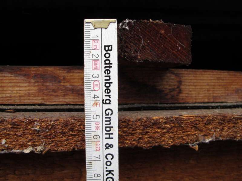

Geschätztes Forum, ich plane zurzeit mein Dach Geschätztes Forum, ich plane zurzeit mein Dach mit Zellulose (Isofloc) zu isolieren. Der Dachaufbau ist wie folgt: Dachpfannen Lattung ca. 25 mm Konterlattung ca. 28 mm besandete Dachpappe ca. 2 mm (nicht verschweißt) Holzplatten (Richtung Süden fein, Richtung Norden grob) ca. 18 mm Sparren 130 mm, Die Sparren sollen über seitliche Bretter auf 250 mm erhöht und mit Isofloc ausgeblasen werden. Als Dampfbreme soll die feuchtevariable Pro Clima Intello + angebracht werden. Davor kommt dann eine einfache Lattung. Die Räume der Speichers werden nicht bewohnt und sind auch unbeheizt. Wäre eine Dämmung bei dem geschilderten Dachaufbau sinnvoll oder benötige ich Aufgrund der Dachpappe eine Hinterlüftungsebene? Ist die Dachpappe vollständig diffusionsdicht? Vielen Dank für Eure Einschätzungen!
