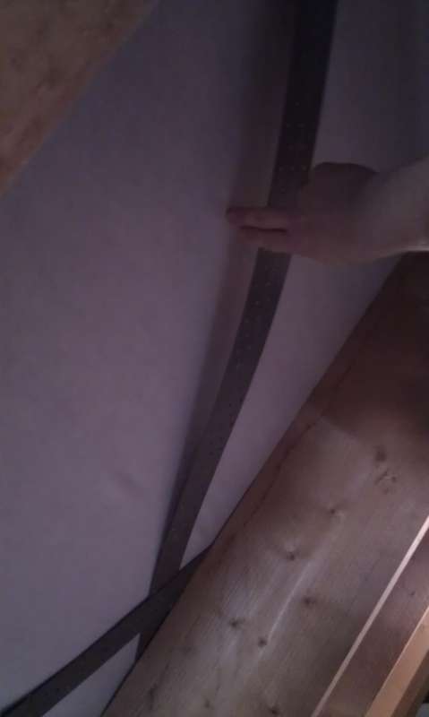

bei unserem Neubau wurde beim Einbauen der Windrispenbänder geschlampt. Die Windrispenbänder sind zum Teil sehr locker und haben sich zwischen den Sparren nach innen gewölbt (siehe Bild).
Wie können diese Bänder im nachhinein gespannt werden? Ich habe gehört dass es möglich ist, die Bänder mittels "falzen" nachzuspannen. Geht das wirklich?

    🔴 KRITISCH: Nachträgliches Falzen oder Umbiegen von Windrispenbändern ist unzulässig – es schwächt das Material und kann zu plötzlichem Versagen führen.
    🔴 KRITISCH: Lockere, nach innen gewölbte Windrispenbänder gefährden die statische Standsicherheit des Daches – sofortige fachliche Begutachtung durch Statiker oder geprüften Dachstuhlplaner erforderlich.
    🔴 KRITISCH: Eine bloße Nachspannung ohne vorherige statische Prüfung und geprüfte Planung ist nicht zulässig – fehlerhafte Bänder müssen gemäß Vertragsmangel grundsätzlich ersetzt werden.
    ⚠️ WICHTIG: Alle Arbeiten am Dach erfordern wirksame Absturzsicherung – Eigenreparaturen am Windrispenband sind aus Gründen der Sicherheit und Haftung strikt untersagt.
    ⚠️ WICHTIG: Die Befestigungspunkte (Sparren, Wandanker) müssen für eine Nachspannung konstruktiv ausgelegt sein – bei Standard-Neubau ist dies oft nicht der Fall.

    🔴 Gefahr: Unsachgemäß gespannte Windrispenbänder können die Statik des Daches beeinträchtigen und im schlimmsten Fall zu Schäden durch Windlasten führen.
    👉 Handlungsempfehlung: Ich empfehle Ihnen dringend, einen erfahrenen Dachdecker oder Statiker zu konsultieren, um die Situation zu beurteilen und die geeigneten Maßnahmen zum Nachspannen der Windrispenbänder festzulegen. Lassen Sie die Arbeiten fachgerecht ausführen.

    ⚠️ Korrektur: Die Idee des "Falzens" zum Nachspannen ist fachlich falsch und gefährlich. Windrispenbänder werden durch spezielle Spannschlösser oder durch mechanische Spannvorrichtungen vorgespannt. Ein nachträgliches Falzen (Einkerben oder Umbiegen) schwächt das Material und führt zu unkontrollierten Spannungen, was die Tragfähigkeit massiv reduziert.
    ➕ Ergänzung: Die korrekte Methode zum Nachspannen ist der Einbau von Spannschlössern in die Bandebene. Dazu muss das Band an einer geeigneten Stelle durchtrennt und ein Spannschloss eingefügt werden. Alternativ kann bei ausreichender Länge das Band an einem Ende gelöst und mit einem Spannwerkzeug neu gespannt werden. Beide Arbeiten erfordern eine statische Berechnung und dürfen nur von einem Fachbetrieb ausgeführt werden.
    ❌ Widerspruch: Der Vorschlag, die Bänder durch "Falzen" zu spannen, ist grundlegend falsch und widerspricht den anerkannten Regeln der Technik. Jegliche Manipulation am Bandquerschnitt ohne statischen Nachweis ist unzulässig und kann zu einem plötzlichen Versagen führen.
    👉 Handlungsempfehlung: Beauftragen Sie umgehend einen Statiker oder Zimmermeister, der die Situation vor Ort begutachtet. Lassen Sie ein Nachspannkonzept mit Spannschlössern erstellen und von einer Fachfirma ausführen. Dokumentieren Sie den Mangel und die Reparatur für die Bauakte. Führen Sie keine Eigenarbeiten an den Windrispenbändern durch.

    🔴 Gefahr: Locker sitzende oder gewölbte Windrispenbänder können bei starkem Wind zu einer unkontrollierten Verformung des Dachstuhls führen – mit Risiko für Sparrenverschiebung, Dachdeckungsschäden oder im Extremfall partiellen Dachsturz.
    ⚠️ Korrektur: Das sogenannte "Falzen" ist keine anerkannte, statisch nachweisbare Methode zur Nachspannung – es führt lediglich zu lokaler Materialverformung ohne nachweisbare Kraftübertragung und birgt Bruchgefahr am Bandmaterial (insbesondere bei verzinktem Stahl).
    ➕ Ergänzung: Eine nachträgliche Spannung ist grundsätzlich nur dann möglich, wenn die Befestigungspunkte (Sparren und Wandanker) für eine Nachspannung konstruktiv ausgelegt sind – was bei Standard-Neubau oft nicht der Fall ist.
    ❌ Widerspruch: Die Annahme, dass eine Nachspannung im Bestand ohne statische Prüfung sicher und wirksam ist, widerspricht den anerkannten Regeln der Technik (DINAbk. 1052, DIN EN 1995-1-1) und den Richtlinien der ZVDH.
    ✅ Zustimmung: Die Erkenntnis, dass hier ein gravierender Mangel vorliegt, ist korrekt – dies stellt einen Vertragsmangel dar, der unverzüglich dokumentiert und rückgebaut werden muss.
    👉 Handlungsempfehlung: Beauftragen Sie umgehend einen zertifizierten statischen Sachverständigen für Holzbau oder einen geprüften Dachstuhlplaner, um die Tragfähigkeit zu bewerten; gleichzeitig ist der Bauherr bzw. der ausführende Dachdecker verpflichtet, die fehlerhaften Bänder fachgerecht zu ersetzen – eine bloße Nachspannung ist nicht zulässig.

    1. Statikgutachten unverzüglich einholen: Beauftragen Sie einen zertifizierten statischen Sachverständigen für Holzbau oder geprüften Dachstuhlplaner – nicht einen einfachen Dachdecker.
    2. Mangel dokumentieren: Fotografieren Sie alle lockeren Windrispenbänder mit Zeitstempel und klarem Bezug zu Sparrennummer und Dachabschnitt – speichern Sie die Aufnahmen in einem verschlüsselten Ordner mit Datum.
    3. Keine Eigenreparaturen – auch nicht mit Spannschlössern: Verzichten Sie selbst auf jede Manipulation, auch wenn sie "einfach" erscheint – dies ist statisch unzulässig und haftungsrechtlich riskant.
    4. Rückbauforderung stellen: Fordern Sie schriftlich vom ausführenden Bauunternehmen die vollständige Entfernung und Erneuerung aller fehlerhaften Windrispenbänder – basierend auf dem statischen Gutachten.
    5. Bauakten aktualisieren: Fügen Sie das Gutachten, die Mängelprotokolle und den schriftlichen Rückbauauftrag unverzüglich in die digitale und physische Bauakte ein.
    6. Absturzsicherung prüfen: Vor jeder weiteren Dachbegehung – auch durch Fachfirmen – verlangen Sie den Nachweis einer geprüften Absturzsicherung gemäß DGUV Vorschrift 35.
