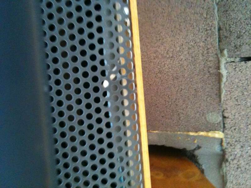

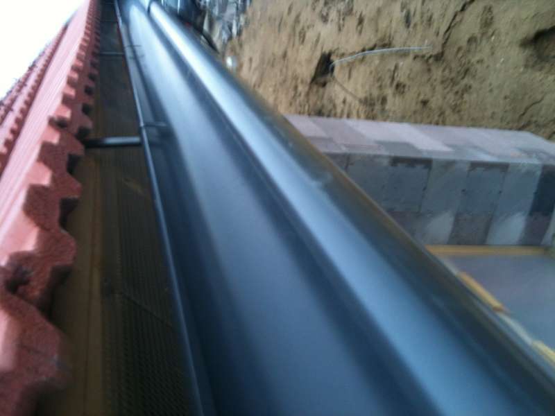

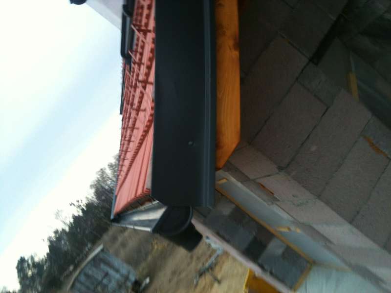

Ist bei dieser Ausführung ein Traufenblech notwendig?
Kann es Probleme mit der Winddichtheit geben wenn die Dachunerbahn bei der Traufe nicht verklebt wurde? (Foto 3)

    Rückfrage
    1. USB endet lose auf der Keilbohle?
    2. Zwischen Dachstein und rückwärtiger Rinnenkante ergeben sich mehrere Zentimeter Spalt?
    3. Hinter diesem Spalt liegt das Lüftungsgitter des Dachkastens?
    Da ist "frühzeitige Alterung" vermutlich vorprogrammiert.
    zu 1.) Evtl. zügige Verwitterung der Keilbohle möglich, zusätrzlich mögliche Hinterläufigkeit in den Dachaufbau (evtl. Feuchteschäden an der Fußschwelle etc.). zu 2. und 3.) Bei Schlagregen Wassereintritt in den Dachkasten, woraus sich mindestens Verfleckungen und Anstrichschäden am Dachkasten ergeben, evtl. auch Veralgung und/oder Pilzbefall
    Um es vorsichtig zu sagen:
    Es sieht nicht nach einer dauerhaft glücklichen Lösung aus.
