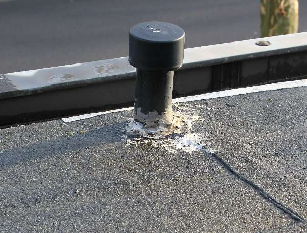

wir ärgern uns nun schon seit Jahrzehnten über die Entlüfter auf unseren Flachdach-Gauben. Im wieder dringt Wasser durch Spalte zwischen dem Rohr und den Dachbahnen. Dachdecker und wir selbst haben die Spalte schon oft durch Bitumen- oder Silikondichtmasse abgedichtet. Aber von Dauer waren diese Maßnahmen bisher nicht.
Deswegen nun die Frage an Experten: ich habe im World Wide Web (WWW) gesehen, dass es zum einen Manschetten für solche Fälle gibt. Zum anderen gibt es auch Entlüftungshütchen, die direkt mit einem Stück angeflanschter Schieferbahn geliefert werden. Welches Produkt wäre für meinen Zweck am besten geeignet? (Bitte nicht allgemein an den Fachhandwerker verweisen, denn die haben mir bisher überhaupt nicht weiterhelfen können. Ich hätte nun gerne eine Lösung, die zumindest einige Jahre zuverlässig funktioniert.)
Und noch eine weitere Frage: wie lassen sich am besten die Silikonreste rund um die Entlüfter entfernen, sodass sich ggf. ein geeigneter Untergrund für die neue Abdichtung ergibt?
Vielen Dank im Voraus

    Sie hatten Fachhandwerker auf dem Dach, die Ihnen dieses Silikon da hingeschmiert haben? Die sollten sie dann aber nicht weiterempfehlen!
    1. Der Bahnenstoß ist nicht ordentlich verschweißt, denn es ist nahe dem Lüfter kein Bitumenaustritt an der Naht ersichtlich. Klar, dass diese Naht irgendwann mal aufgeht.
    2. Das Silikon haben SIE dort reingeschmiert, oder? Ein Fachhandwerker hätte dort zumindest "DACHDICHT" faserarmierte Bitumenspachtelmasse verwendet und eine ordentliche Kehle ausgeführt.
    3. Wenn Sie schon wissen, dass es moderne Formteile für dieses Problem gibt, dann nehmen Sie diese doch (und lassen Sie von einem FACHMANN einbauen). Der sieht sicher auch, dass es für einen breiten Klebeflansch evtl. zu eng wird, weil der Lüfter recht nah am Dachrand sitzt.

    Ja, das Problem mit dem geringen Abstand des Entlüfters zur Dachrinne habe ich auch schon erkannt. Wie ließe sich denn diese Situation am besten lösen? Gibt es Spezial-Flansche mit einem geringeren Durchmesser?
    Damit stellt sich auch folgende Frage: z.B. bei Grumbach hat man die Wahl zwischen einem Klebeflansch (Bitumenverklebung) mit einem Duerchmesser von 40 cm oder einem Klebekragen mit Anschlussbahn bei einem Durchmesser von 50 cm. Wegen dem geringen Abstand zur Dachrinne wäre eigentlich die Wahl klar. Dumm ist nur, dass der Hersteller selbst die Manschette mit der Anschlussbahn als die technisch bessere Lösung ansieht. Folglich bräuchten wir einen Flansch mit Anschlussbahn mit möglichst geringem Durchmesser, oder? Wer stellt so etwas her?
