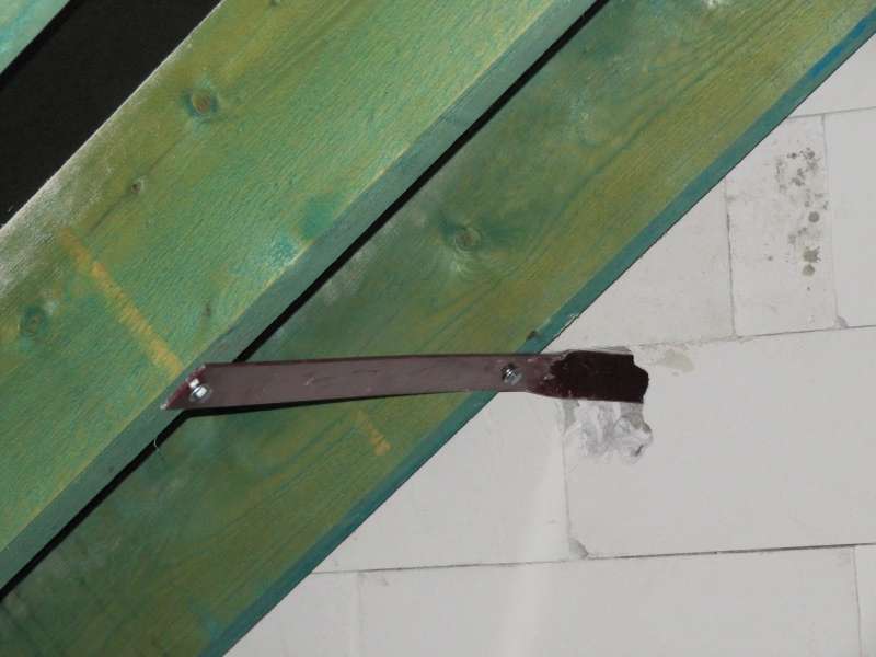

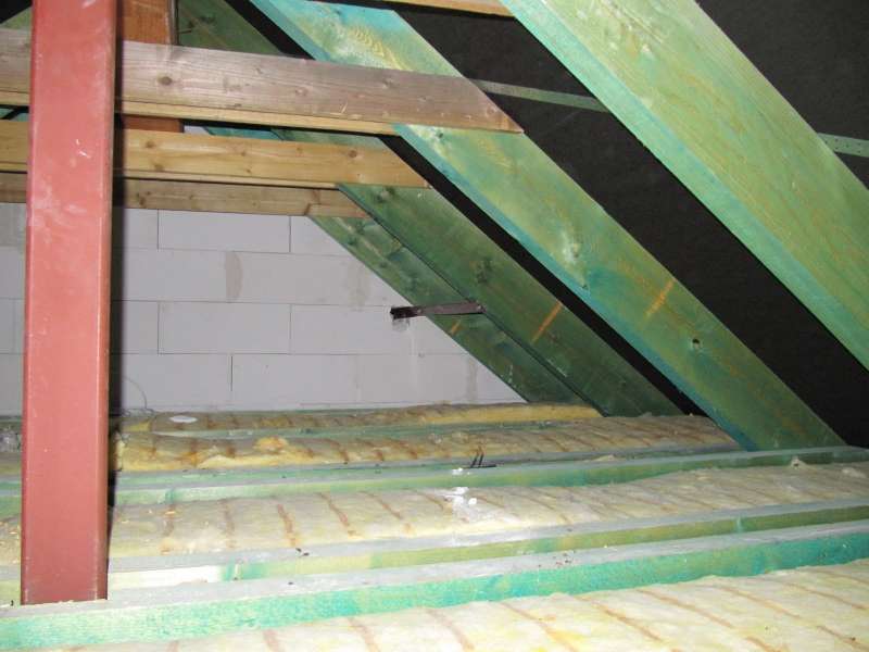

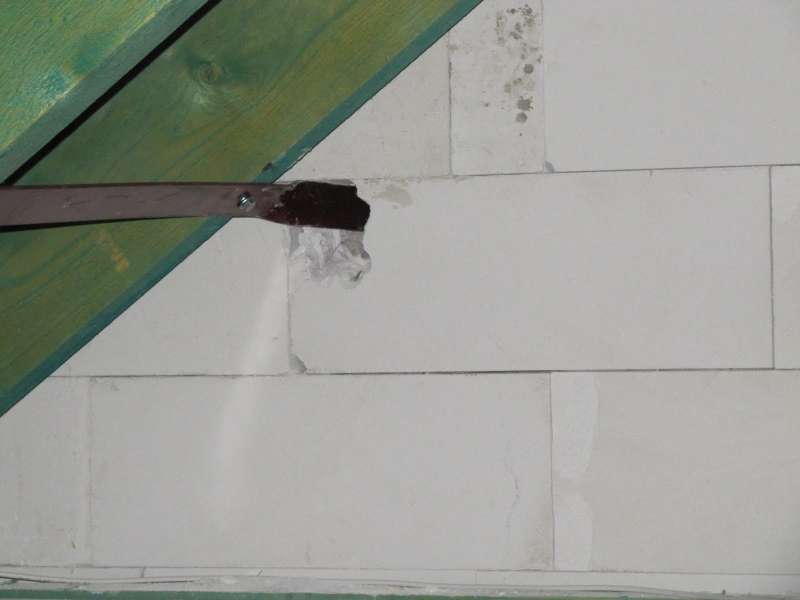

wir sind bei einer Hausbesichtigung (Neukauf) auf einen Giebelanker gestoßen.
Der Verkäufer will das Bauabnahmeprotokoll nachreichen, da hier meine Fähigkeiten aufhören, wollte ich mal unverbindlich fragen, ob so etwas bedenklich ist:

Ein Giebelanker ist ein Bauelement, das die Giebelwand eines Gebäudes mit dem restlichen Mauerwerk oder der Dachkonstruktion verbindet. Er dient dazu, die Stabilität des Giebels zu erhöhen, insbesondere bei Windlasten.
🔴 Gefahr: Ein beschädigter oder fehlender Giebelanker kann die Stabilität des Giebels beeinträchtigen und im schlimmsten Fall zum Einsturz führen.
Ich empfehle Ihnen, das Bauabnahmeprotokoll genau zu prüfen. Achten Sie besonders auf Hinweise zu den Giebelankern. Falls keine Informationen vorhanden sind oder Zweifel bestehen, sollten Sie einen Statiker oder Bausachverständigen hinzuziehen.
Folgende Punkte sind wichtig:
- Zustand der Giebelanker: Sind sie korrodiert, beschädigt oder fehlen sie ganz?
- Korrekte Ausführung: Sind die Giebelanker fachgerecht montiert und ausreichend dimensioniert?
- Dokumentation: Sind die Giebelanker im Bauplan oder der Baubeschreibung aufgeführt?
👉 Handlungsempfehlung: Lassen Sie den Zustand der Giebelanker von einem Fachmann beurteilen, bevor Sie den Kaufvertrag unterschreiben. Fordern Sie das Bauabnahmeprotokoll an und prüfen Sie es sorgfältig.
