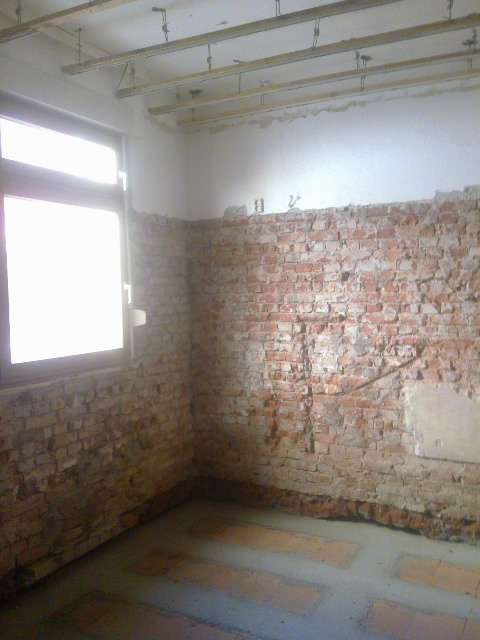

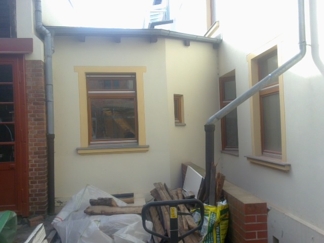

wir möchten in einem kleinen Nebenraum ein Bad einrichten und wollen die Decke zum Flachdach und die Wände von innen dämmen. Für die Wände wollte ich Silicatplatten verwenden und nur halbhoch fliesen. Für die Decke habe ich bisher keine gute Lösung um den Taupunkt zu verhindern.
Zwischen den Deckenbalken und dem Flachdach haben wir zwiscchen 0,5 cm und 1 m Luft. Mein Plan war hier die Dämmung zwischen die Deckenbalken zu legen und darunter die Dampfbremse oder -sperre zu befestigen. Oder sollte die Dämmung direkt unter das Flachdach verlegt werden?

    🔴 KRITISCH: Eine Innendämmung im Badezimmerbereich unter Flachdach ist bauphysikalisch hochriskant – vor Ausführung zwingend eine WUFI-Simulation oder Taupunktberechnung durch einen zertifizierten Bauphysiker oder Energieberater (DINAbk. 18599) verlangen.
    🔴 KRITISCH: Die vorhandene unregelmäßige Luftschicht (0,5 cm bis 1 m) zwischen Deckenbalken und Dachhaut darf keinesfalls verfüllt oder behindert werden – sie ist vermutlich Hinterlüftungsraum und muss erhalten bleiben.
    🔴 KRITISCH: Eine undurchlässige Dampfsperre (sd-Wert > 100 m) ist im Bad kontraproduktiv und verboten – stattdessen ist eine diffusionsoffene, dampfregulierte Dampfbremse (sd-Wert 0,5–2 m bei 23 °C/50 % r. F.) zwingend erforderlich.
    ⚠️ WICHTIG: Silikatplatten allein reichen für Wanddämmung im Bad nicht aus – sie müssen mit kapillaraktiver Dämmung (z. B. Holzfaser) und vollflächiger Fliesung kombiniert werden.
    ⚠️ WICHTIG: Jede Anschlussstelle (Wand-Decke, Durchdringungen, Balkenanschlüsse) muss luftdicht verklebt und geprüft werden – ohne Fachmann-Abnahme und Blower-Door-Test ist die Luftdichtheit nicht gesichert.
