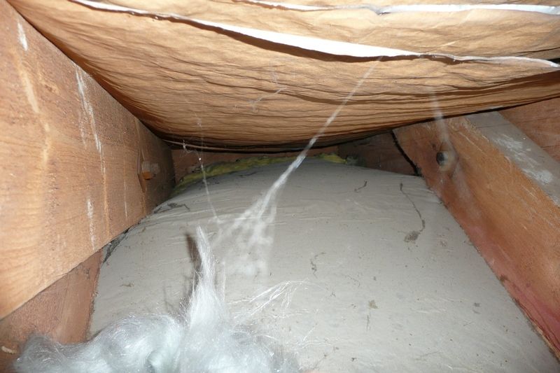

Oberste Geschossdecke dämmen, wie (4 cm Dämmung quer unter den Balken) Ergänzung
Hallo Herr Tilgner
Ich möchte meine Angaben noch etwas ergänzen und auf Ihre Antwort eingehen.

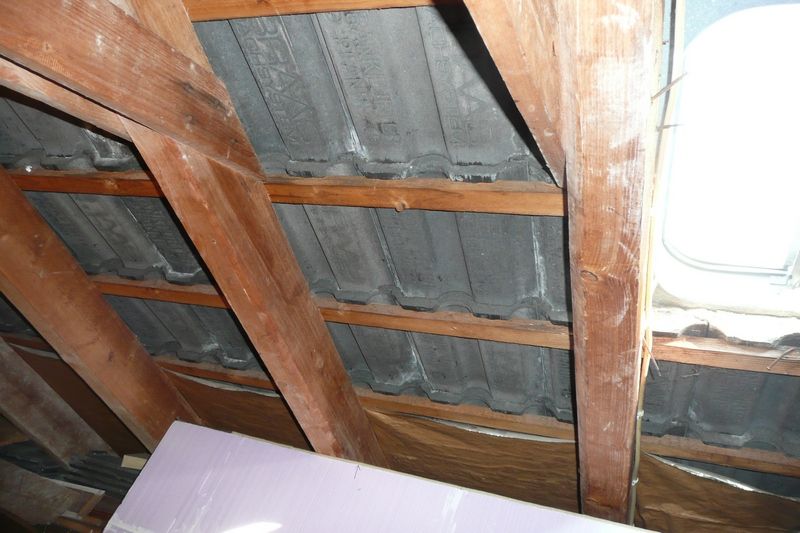

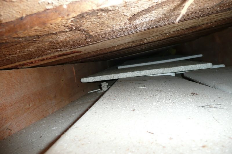

Die Dachschrägen sind genauso aufgebaut, wie die Decke zum unbeheizen Dachboden. Den Aufbau habe ich zuvor schon beschrieben.
Das Foto P1 zeigt die Dachschräge, von Dachboden aus fotografiert. P2 zeigt den Dachbodenboden unterhalb der Bodenbretter. Man sieht hier, dass sich die Dämmfolie (ca. 4 cm dick) von den Schrägen in den Boden fortsetzt. P3 zeigt die nackten Dachpfannen auf dem Dachboden und die dort beginnenden Alubeschichte Papierfolie unterhalb der Dachpfannen an den Schrägen.
Durch diese Dämmung kommen möglicherweise geringe Mengen Wärme nach oben. Ich habe mal einige m² Lynoliumbelag auf den Bretterboden des Dachbodens ausgelegt. Nach einigen Jahren hatte sich auf der Unterseite dann etwas Schimmel gebildet. Deshalb denke ich, muss eine zusätzliche Dämmung zwischen den Bodenbalken atmungsaktiv sein. Zellulose erfüllt das, glaube ich?
Grundsetzlich ist der Dachboden aber pulvertrocken.
Ist die Dämmung quer unter den Balken (siehe Fotos) früher üblich gewesen?
