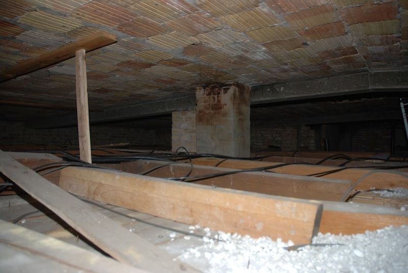

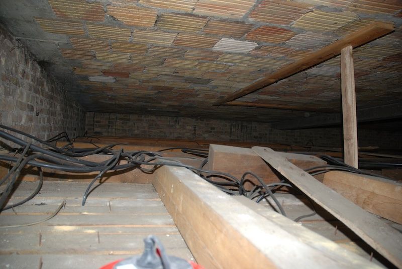

Hallo, ich baue unser Haus um. Nun möchte ich die Zwischendecke entfernen, so das ich eine höhere Decke bekomme.
Ich habe ein Flachdach noch aus Kriegszeiten  -  es besteht aus Hohlblocksteinen in denen Eisen liegt. Da es von oben dicht ist, wurde neu gemacht, möchte ich es jetzt von unten dämmen. Wie und womit mache ich das am besten.
danke

    🔴 KRITISCH: Vor jeglichem Eingriff – insbesondere vor Entfernung der Zwischendecke – muss eine schadstoffanalytische Voruntersuchung (Asbest, PAK, PCB) gemäß TRGS 519 erfolgen.
    🔴 KRITISCH: Die Entfernung der Zwischendecke ist ein statisch riskanter Eingriff – eine Tragfähigkeitsprüfung durch einen zertifizierten Statiker ist zwingend erforderlich, bevor die Decke entfernt wird.
    🔴 KRITISCH: Eine Innendämmung an einem kriegszeitlichen Hohlstein-Flachdach erfordert eine bauphysikalische Voranalyse (DINAbk. 4108-3 / ISO 13788) inkl. Tauwasser- und Feuchteschutzberechnung – ohne diese besteht höchste Gefahr für Kondensat, Schimmel und Bauteilzerstörung.
    ⚠️ WICHTIG: Die Dachhaut ist zwar "von oben dicht", aber Dichtigkeit allein reicht nicht aus – es muss zusätzlich deren Langzeitstabilität, Alter, Rissbildung und Untergrundverankerung geprüft werden, da jede Undichtigkeit hinter der Dämmung verdeckt bleibt.
    ⚠️ WICHTIG: Eine Dampfbremse ist raumseitig zwingend erforderlich, jedoch muss ihre Lage und Durchlässigkeit (sd-Wert) exakt auf das Gesamtsystem abgestimmt sein – fachplanerische Begleitung durch Bauphysiker ist unverzichtbar.
    Ich empfehle Ihnen, bei der Innendämmung eines Flachdachs mit Hohlsteinen folgende Aspekte zu berücksichtigen:
    • Materialwahl: Geeignete Dämmstoffe sind z.B. Mineralwolle, Polystyrol (EPS/XPS) oder ökologische Dämmstoffe wie Holzfaser. Achten Sie auf einen niedrigen Wärmeleitwert (λ-Wert) für eine gute Dämmwirkung.
    • Dämmstärke: Die Dämmstärke sollte ausreichend sein, um die aktuellen energetischen Anforderungen zu erfüllen. Eine detaillierte Berechnung des U-Wertes (Wärmedurchgangskoeffizient) ist ratsam.
    • Dampfsperre/Dampfbremse: Eine Dampfsperre oder Dampfbremse ist unerlässlich, um Feuchtigkeitseintritt in die Dämmkonstruktion zu verhindern. Diese wird raumseitig (also unterhalb der Dämmung) angebracht.
    • Belüftung: Eine Hinterlüftung der Dämmung ist bei Flachdächern oft nicht möglich. Daher ist eine sorgfältige Planung und Ausführung der Dampfsperre besonders wichtig.
    • Aufbauhöhe: Beachten Sie, dass die Innendämmung die Raumhöhe reduziert.
    🔴 Gefahr: Unsachgemäße Ausführung der Dampfsperre kann zu Feuchtigkeitsschäden und Schimmelbildung führen.
    👉 Handlungsempfehlung: Lassen Sie sich von einem Energieberater oder Dachdeckerbetrieb beraten, um die optimale Dämmvariante für Ihr Flachdach zu ermitteln.
    Der vorliegende Sachverhalt beschreibt den Umbau eines Altbaus mit einem Flachdach aus Hohlblocksteinen (vermutlich Hohlziegel oder Hohlsteine) aus der Kriegszeit. Der Eigentümer plant, die Zwischendecke zu entfernen, um eine höhere Raumhöhe zu erreichen, und das bestehende Flachdach von innen zu dämmen. Die Dachhaut wurde bereits erneuert und gilt als dicht.
    🔴 Gefahr: Die Entfernung einer tragenden Zwischendecke stellt ein erhebliches statisches Risiko dar. Ohne vorherige Prüfung durch einen Statiker kann dies zur Gefährdung der gesamten Gebäudestruktur führen. Zudem besteht bei Hohlblocksteinen aus der Kriegszeit ein hohes Risiko auf asbesthaltige Baustoffe oder andere Schadstoffe.
    ➕ Ergänzung: Eine Innendämmung ist bauphysikalisch anspruchsvoll. Sie verschiebt den Taupunkt nach innen, was ohne fachgerechte Dampfbremse zu massiven Feuchteschäden und Schimmelbildung im Dachaufbau führen kann. Die vorhandenen Hohlblocksteine mit Eiseneinlagen sind zudem diffusionsoffen und benötigen eine sorgfältige Planung des Feuchteschutzes.
    ⚠️ Korrektur: Die Aussage "es ist von oben dicht" ist keine ausreichende Bestätigung für eine dauerhafte Dichtigkeit. Eine Innendämmung setzt voraus, dass die äußere Abdichtung absolut intakt ist und bleibt. Jede Undichtigkeit führt zu verdeckten Schäden, die erst spät erkannt werden.
    👉 Handlungsempfehlung: Beauftragen Sie vor jedem weiteren Schritt einen Bauingenieur oder Statiker zur Prüfung der Tragfähigkeit nach Entfernung der Decke. Lassen Sie das Dach auf Schadstoffe (Asbest, PAK) untersuchen. Planen Sie die Innendämmung nur mit einem Fachplaner für Bauphysik, der eine Dampfbremse und ggf. eine kontrollierte Lüftung vorsieht. Holen Sie zudem Angebote für eine Aufsparrendämmung von oben ein, falls die Dachhaut noch einmal geöffnet werden kann.
    Der Sachverhalt beschreibt ein historisches Flachdach aus Kriegszeiten mit Hohlblocksteinen und eingebetteten Eisenanteilen, das von oben dicht ist, aber nun von der Raumseite (Innenraumdämmung) gedämmt werden soll – nach Entfernung der Zwischendecke zur Raumhöhensteigerung.
    🔴 Gefahr: Die Kombination aus altersschwachen Hohlblocksteinen, unbekanntem Zustand der Eisenbewehrung (Risiko von Korrosion, Durchrostung und statischem Versagen) sowie der geplanten Innenraumdämmung birgt ein erhebliches Risiko für die Tragsicherheit des Daches – insbesondere bei fehlender statischer Prüfung und fehlender Feuchteschutzbewertung.
    🔴 Gefahr: Eine Innenraumdämmung an einem nicht diffusionsoffenen, massiven Altbestand-Dach ohne vorherige Feuchtesanierung und Tauwasseranalyse führt mit hoher Wahrscheinlichkeit zu Kondensatbildung in der Konstruktion, Schimmelbildung und Bauteilzerstörung – besonders bei fehlender Dampfbremse oder falscher Materialwahl.
    ⚠️ Korrektur: Die Annahme, dass ein von oben dichtes Dach automatisch auch für eine Innenraumdämmung geeignet ist, ist fachlich falsch: Dichtigkeit von außen schließt nicht die Feuchtespeicherfähigkeit, Kapillarität oder Diffusionsverhalten des Bauteils aus – diese müssen einzeln bewertet werden.
    ➕ Ergänzung: Vor jeder Maßnahme ist eine bauphysikalische Bestandsanalyse (Feuchtemessung, Materialproben, ggf. Bohrkerne), eine statische Tragfähigkeitsprüfung durch einen zertifizierten Ingenieur sowie eine detaillierte Wärme- und Feuchteschutzberechnung (z. B. nach DIN 4108-3 und DIN EN ISO 13788) zwingend erforderlich.
    ➕ Ergänzung: Hohlblocksteine mit Eisenanteilen aus der Kriegszeit können zudem Asbestzusätze oder andere gesundheitsgefährdende Stoffe enthalten – eine schadstoffanalytische Voruntersuchung ist vor jeglichem Eingriff gesetzlich vorgeschrieben (TRGS 519).
    👉 Handlungsempfehlung: Beauftragen Sie umgehend einen unabhängigen, zertifizierten Sachverständigen für Bauphysik und Statik sowie einen Schadstoffgutachter, um die Tragfähigkeit, Feuchtesituation und Schadstoffbelastung des Daches umfassend zu begutachten – bevor auch nur ein Stein entfernt oder gedämmt wird.
