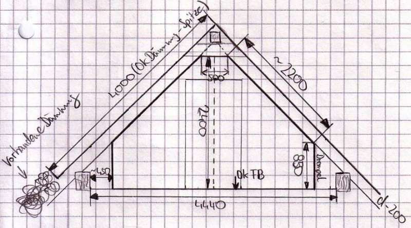

ich habe vor, den Spitzbogen in meinem 2008 gebauten Haus auszubauen, d.h. nachträglich Zwischensparrendämmung (Glaswolle 200 mm, WLG035), Dampfbremse, Lattung, Gipskarton anzubringen. Es soll ein Kinderzimmer und ein Vorraum entstehen. Eine Unterspannbahn ist vorhanden, das Dach ist Betondachziegeln eingedeckt. Auf der Kehlbalkenlage sind bereits OSBAbk.-Platten als Fußboden verlegt.
Nun meine Fragen:
1. Da ich bereits mehrere Meinungen gehört habe, wüsste ich gern, welche die bessere ist. Soll ich die (jetzt geschlossene, nicht verklebte) diffusionsoffene Unterspannbahn im Firstbereich einschneiden, um Feuchtigkeit besser abzuleiten, oder ist es sinnvoller, die Bahn dicht zu lassen? Ich habe hier gelesen, dass bei geschlossener USB Lüfterziegel erforderlich werden könnten, wenn ja, wo müssten die eingebaut werden und wie viele brauche ich?
2. Brauche ich zwischen der OSB-Fußbodenlage und den Kehlbalken eigentlich auch eine Dampfbremse? Das Geschoss (DGAbk.) darunter ist bereits mit Dämmung und Dampfbremse ausgerüstet. Der Fußboden muss wegen eines Baumangels ohnehin noch mal ausgebaut werden (Undichtigkeiten in der Dampfbremse des DG sollen verklebt werden).
3. Das Thema gab es zwar schon, aber es kamen keine befriedigenden Antworten, deshalb noch mal. Der Anschluss der Dampfbremse im Spitzbogen an die Mittelpfetten bereitet mir Sorgen. Meine laienhafte Vorstellung sah den Anschluss mit Dichtmasse an die Pfetten bzw. an die OSB-Platten vor. Leider ist da aber die Dichtheit nicht gewährleistet. In Zusammenhang mit Frage 2 (s.o.): Wäre evtl. auch eine Komplettlösung anzuraten? Ich dachte daran, den Fußboden und die beiden Dachseiten sowie die beiden Giebelseiten mit Dampfbremse komplett abzudichten. Sozusagen als hermetisch abgeschlossener, dreiseitiger Raum. Oder entstehen da wieder größere neue Probleme?

Moin,
zu 1. bitte nicht aufschneiden. Das muss nur bei NICHT ausgebauten Spitzböden so sein.
zu 2. nein, zwischen zwei beheizten Geschossen bracuht es keine Dampfsperre, es sei denn, man könnte andernfalls die Luftdichtheit nicht anders gewährleisten.
zu 3. Anschlüsse nicht nur mit geeigneter Dichtmasse, sondern auch bitte eine Presslatte anordnen.

Vielen Dank für die kompakte Antwort. Mit diesen Hinweisen geht es jetzt auf alle Fälle weiter.
