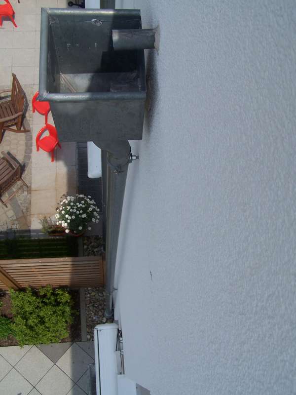

die Abführung des Wassers auf meiner Dachterrasse erfolgt über Attika, Wasserfangkasten in ein Fallrohr.
Der Wasserfangkasten verfügt über ein kurzes Rundrohr, das zu beiden Seiten ca. 5 cm übersteht (auf der einen Seite in den Wasserfangkasten, auf der anderen Seite mit Acryl an die Fassade angebracht). Durch dieses Rundrohr wird der PVC Abfluss (der ein leichtes Gefälle hat) der Attika in den Wasserfangkasten geführt.

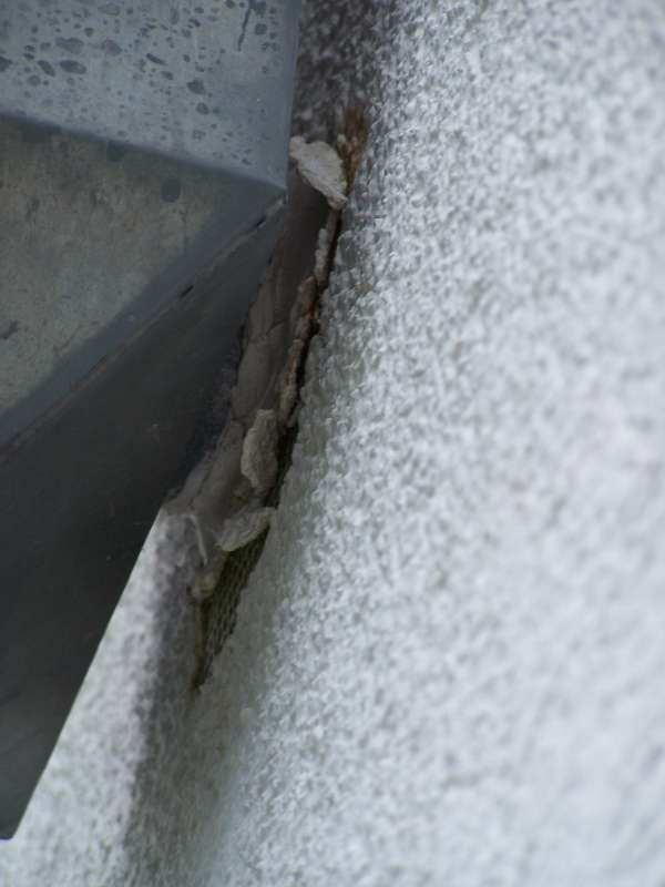

Problem: Der PVC Abfluss des Attika endet kurz vor dem Rand des Rundrohrs des Wasserfangkasten, sodass  -  insbesondere bei geringer Durchflussgeschwindigkeit  -  das Wasser auf das Rundrohr des Wasserfangkasten tröpfelt und so in die Fassade reinläuft (offensichtlich hat das Rundrohr des Wasserfangkastens kein Gefälle). Hierdurch hat sich unterhalb der Durchführung in der Fassade ein Loch in der gebildet (Putz fehlt). Ursprünglich war alles verputzt und das Rundrohr des Wasserfangkastens durch Acryl mit der Fassade verbunden.
Meine Frage: Wie wird sowas fachgerecht ausgeführt, damit mein Problem nicht wieder auftritt?
Als unkomlizierte Lösung habe ich mir überlegt, dass ich in den Abfluss des Attika ein PVC Druckrohr einbringe, im Durchmesser angehend passgenau. Das Rohr ist von der Länge dann so bemessen, dass es genau im Zentrum des Wasserfangkastens endet. Von der Dachterrasse aus würde ich flüssiges Dichtungsmittel aufbringen (zum Abdichten und Fixieren. Funktioniert das?

  3. und hier die Bilder ...
    • BAU.DE / BAU-Forum: 1. Bild zu Antwort "und hier die Bilder ..." auf die Frage "Dachterrasse: Wasserfangkasten & Attika abdichten – Anleitung, Material & Kosten?" im BAU-Forum "Dach"
    • BAU.DE / BAU-Forum: 2. Bild zu Antwort "und hier die Bilder ..." auf die Frage "Dachterrasse: Wasserfangkasten & Attika abdichten – Anleitung, Material & Kosten?" im BAU-Forum "Dach"
  4. PVC-Rohr-Verlängerung: Lösung für fehlerhafte Entwässerung
    Jetzt wird es klarer.
    Leider.
    Wenn ich es richtig verstehe, ist an dem Wasserkasten ein Zinkrohr angelötet, welches "über" das viel zu kurz ausgeführte PVC-Rohr der Entwässerung geführt ist.
    Das PVC-Rohr sitzt also mitten in der Fassade! Glückwunsch eine Herren Ausführenden.
    Mein Vorschlag wäre (ähnlich Ihrem):
    Kasten demontieren  -  PVC-Rohr mit passendem Stück (mit Muffe) verlängern und Kasten wieder ansetzen.
    Hierzu muss wahrscheinlich die Putzöffnung etwas vergrößert werden, welches aber wohl das kleinere übel zu sein scheint. Klebt ja schon genug Acryl dran und somit kann es nur besser werden.
