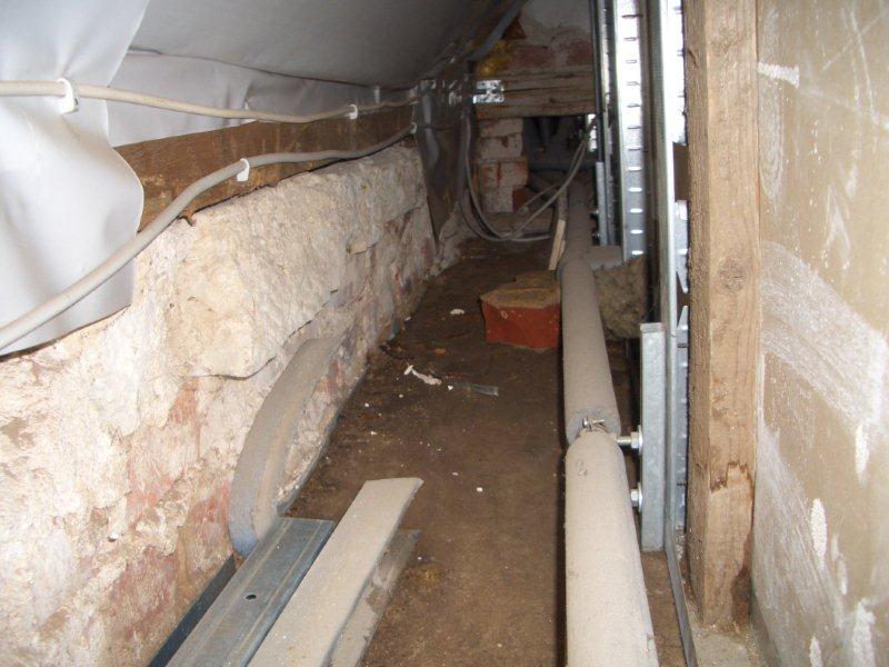

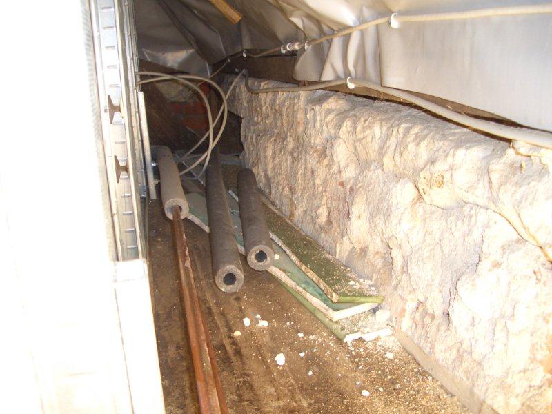

ich habe ein Problem bei dem ich eure Unterstützung benötige.
Ich wohne zurzeit in der Eigentumswohnung meiner Eltern.

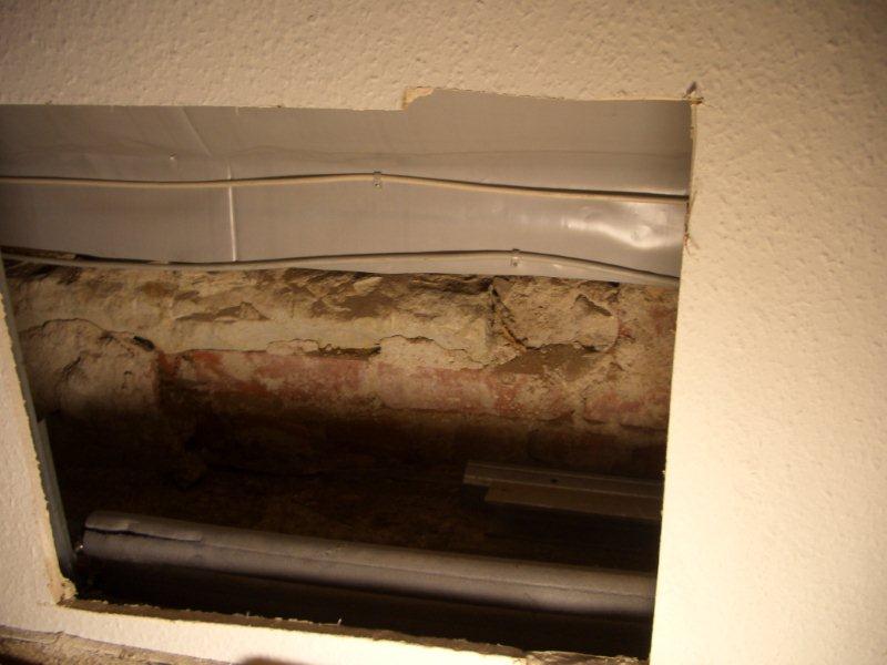

Dort ist vor Weihnachten ein Heizungsrohr geplatzt. Bei der Öffnung des Drempels ist aufgefallen das zwischen der gemauerten Außenwand und der Trockenbauwand (breite ungefähr 40 - 50 cm ) keinerlei Dichtung vorhanden ist. In diesem Zwischenraum befinden sich die Heizungsrohre aus Kupfer dir durch den eingetretenen Frost geplatzt sind. Diese sind zwar mit einer grauen Isolierung versehen, aber das hat ja nicht gereicht! Jetzt ist es so das ich meine dass der Zwischenraum nachträglich gedämmt werden muss. Wer das bezahlt ist erstmal dahin gestellt!
Die Hausverwaltung die sich um diese Angelegenheit kümmert, hat einen Bauleiter befragt und der meinte folgendes:
Was die Dämmung im umlaufenden Drempel angeht, ist der Bauleiter der Meinung, dass da alles in Ordnung ist. Wird die Drempelhöhlung zusätzlich gedämmt entstünde die Gefahr, dass der Nullgradpunkt - was immer das auch sein mag - näher in Richtung Wohnung gedrückt wird und die Gefahr besteht, dass Schimmelbildung begünstigt wird.
was meint ihr zu dem Problem? Die Rohre könnten ja immer wieder einfrieren, außerdem ist es arsch kalt in dem Zwischenraum, das merkt man jetzt wo ein Loch in der Trockenbauwand ist.
Ich brauche dringend euren Rat, das sonst wieder alles zu gemacht wird und die Kosten es nachträglich zu beseitigen um einiges höher sind als wenn man es jetzt durchführt.
wäre super wenn Ihr Rat für mich hättet. Wenn ihr noch Informationen zur Beurteilung der Situation benötigt, einfach sagen.
So, nun wäre meine alles klärende Frage ob diese Bauweise 1994 regelgerecht war, oder ob auch schon damals der Drempel ordentlich gedämmt werden musste
🔴 KRITISCH: Sofortige fachliche Begutachtung durch unabhängigen Bausachverständigen oder zertifizierten Energieberater erforderlich – insbesondere zur Beurteilung von Kältebrücken, Oberflächentemperaturen und Schimmelrisiko.
🔴 KRITISCH: Keine nachträgliche Dämmung des Drempels ohne luftdichte Ebene und feuchtegerechte Konstruktion – unsachgemäße Dämmung erhöht das Kondensat- und Schimmelrisiko massiv.
⚠️ WICHTIG: Vor jeder Sanierungsmaßnahme muss eine Laboranalyse auf Asbest in bestehenden Dämmmaterialien erfolgen – bei positivem Befund ist eine Entfernung durch zertifizierten Fachbetrieb zwingend.
⚠️ WICHTIG: Die Heizungsrohre müssen nach aktuellem GEG-Standard (§ 78) vollständig gedämmt sein – bei Kupferrohren mindestens mit 60 mm Mineralwolle (λ ≤ 0,035 W/mK) und Frostschutztemperatur ≥ 5 °C im gesamten Leitungsverlauf.

❌ Widerspruch: Die Aussage des Bauleiters ist fachlich irreführend und gefährlich. Eine fehlende Dämmung des Drempels führt zu extremen Temperaturschwankungen und Kältebrücken, die das Einfrieren der Rohre begünstigen. Die Behauptung, dass eine Dämmung die Schimmelgefahr erhöht, ist nur dann richtig, wenn die Dämmung unsachgemäß angebracht wird (z.B. ohne Dampfsperre auf der warmen Seite). Im vorliegenden Fall ist das Gegenteil der Fall: Der ungedämmte Drempel kühlt die angrenzende Wohnungswand aus, was zu Tauwasser und Schimmel führen kann.
🔴 Gefahr: Die größte Gefahr besteht in der Wiederholung des Frostschadens. Ohne eine fachgerechte Dämmung des Drempels und der Heizungsrohre werden die Rohre bei erneuten Frostperioden mit hoher Wahrscheinlichkeit wieder platzen. Dies führt zu massiven Wasserschäden an der Bausubstanz und der Einrichtung. Zudem besteht durch die Kältebrücke eine akute Schimmelgefahr in der angrenzenden Wohnung.
➕ Ergänzung: Die Bauweise aus dem Jahr 1994 war nach damaliger Norm (DIN 4108) nicht regelgerecht, wenn der Drempel unbeheizt und ungedämmt blieb. Bereits die Wärmeschutzverordnung 1995 forderte einen ausreichenden Wärmeschutz der Gebäudehülle. Ein ungedämmter Drempel stellt eine massive Wärmebrücke dar, die sowohl zu Energieverlusten als auch zu Bauschäden führt. Die Heizungsrohre müssen zudem nach der aktuellen Energieeinsparverordnung (EnEVAbk./GEG) gedämmt sein, um Wärmeverluste und Frostschäden zu vermeiden.
👉 Handlungsempfehlung: Beauftragen Sie umgehend einen unabhängigen Bausachverständigen oder Energieberater mit der Begutachtung des Drempels. Lassen Sie ein detailliertes Sanierungskonzept erstellen, das die fachgerechte Dämmung des Drempels (inkl. Dampfsperre) und die vollständige Isolierung der Heizungsrohre nach aktueller Norm vorsieht. Die Kosten für die Sanierung sind in der Regel von der Eigentümergemeinschaft zu tragen, da es sich um einen Mangel der Gebäudehülle handelt. Bestehen Sie auf einer fachgerechten Ausführung, bevor die Trockenbauwand wieder verschlossen wird.
Ein geplatztes Heizungsrohr im Drempel weist auf gravierende konstruktive Mängel hin: Unzureichende Wärmedämmung, fehlende Frostschutzmaßnahmen und mangelhafte luftdichte Trennung zwischen beheiztem Innenraum und ungedämmtem Außenbereich. Die beschriebene Konstruktion – ein 40–50 cm breiter Hohlraum zwischen Außenwand und Trockenbauwand mit ungeschützten Kupferrohren – stellt eine systematische Schwachstelle dar, die bereits 1994 nicht regelkonform war, da die DINAbk. 4108-2 (Wärmeschutz) bereits damals Mindestanforderungen an die Dämmung von Bauteilen mit Heizleitungen stellte.
🔴 Gefahr: Die fehlende Dämmung und luftdichte Abdichtung führt zu massivem Wärmeverlust, tiefer lokaler Oberflächentemperaturen und wiederholtem Einfrieren der Heizungsrohre – ein akutes Risiko für Rohrbrüche, Wasserschäden und strukturelle Schäden an der Bausubstanz.
🔴 Gefahr: Die Behauptung des Bauleiters, zusätzliche Dämmung verschiebe den "Nullgradpunkt" und begünstige Schimmel, ist fachlich unzulässig vereinfacht und irreführend: Ohne luftdichte Ebene und feuchtegerechte Konstruktion kann Dämmung tatsächlich zu Kondensatbildung führen – doch die aktuelle Situation ohne jegliche Dämmung ist weitaus gefährlicher, da sie permanente Unterkühlung und Kondensat an kalten Rohroberflächen garantiert.
⚠️ Korrektur: Der Begriff "Nullgradpunkt" ist kein normatives Konstruktionskriterium – entscheidend ist die Oberflächentemperatur an kritischen Bauteilstellen (z. B. Rohroberfläche, Wandanschluss), die nach DIN 4108-2 mindestens 12,6 °C betragen muss, um Schimmelbildung zu vermeiden; dies ist hier klar verletzt.
➕ Ergänzung: Eine fachgerechte Sanierung erfordert nicht nur Dämmung, sondern eine vollständige, luftdichte und diffusionsoffene Konstruktion: Dämmung mit mindestens 60 mm Mineralwolle (λ ≤ 0,035 W/mK), luftdichte Verklebung aller Fugen, diffusionsoffene Dampfbremse innen und eine kontrollierte Lüftung zur Feuchteregulierung.
✅ Zustimmung: Die Einschätzung des Fragestellers, dass eine Nachbesserung jetzt dringend notwendig ist, ist vollkommen richtig – jede weitere Verzögerung erhöht das Risiko für erneute Rohrbrüche, Schimmelpilzbefall und Folgeschäden erheblich.
👉 Handlungsempfehlung: Beauftragen Sie unverzüglich einen zertifizierten Energieberater (z. B. nach DIN 18599) oder einen Sachverständigen für Schimmelpilz und Bauschäden (z. B. mit Zertifizierung nach Bausachverständigenverband), der vor Ort eine thermografische Untersuchung, Feuchtemessung und konstruktive Bewertung durchführt – eine pauschale Aussage des Bauleiters ersetzt keine fachliche, bauphysikalisch fundierte Begutachtung.

Bilder-Upload: Drempel-Situation nach Rohrbruch
Die Bilder gingen leider nicht mit, ich versuche ...
Die Bilder gingen leider nicht mit, ich versuche es einfach noch mal mit kleineren Ansichten. -
