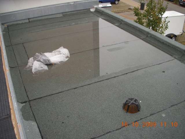

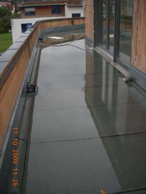

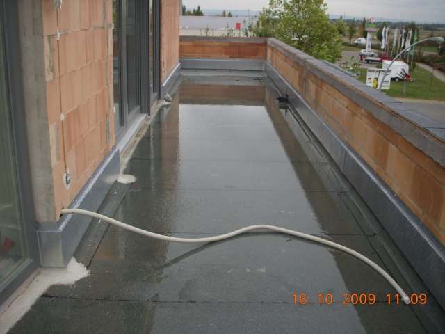

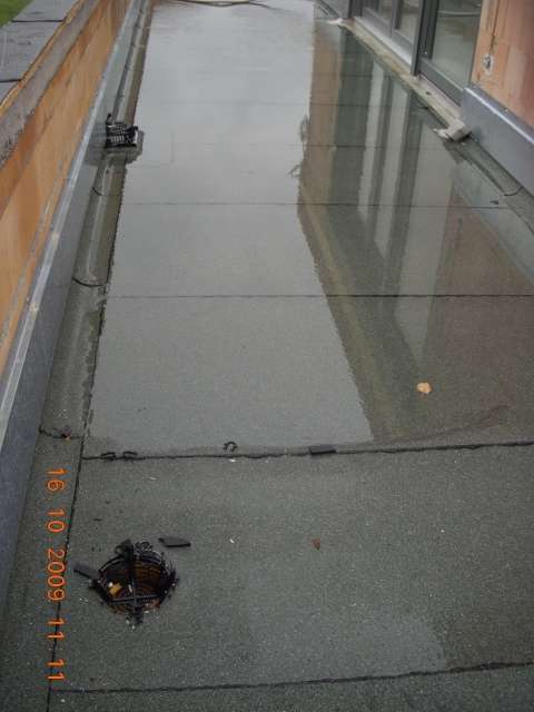

Liebe Teilnehmer,
ich habe einen Neubau mit zwei großen Dachterrassen (eine ca. 70 m², eine ca. 100 m²) mit umlaufender Begehung um das Gebäude. Sowie als Abschluss im 3. OGAbk. ein Flachdach (ca. 80 m²).
Hier sind je zwei Abflüsse angeordnet die jeweils seitlich (je am vorderen Ende und am hinteren Ende) sind.
Nun steht jedoch das Wasser auf allen Terrassen und Dächern (nach Regen ca. 5 cm) und ca. 3 Tage nach dem Regen immer noch über 2 cm und fließt nicht ab, da die Abflüsse jeweils an den höchsten Punkten des Daches sind und das restliche Dach immer wieder "in Kuhlen" liegt durch die einzelnen Bahnen.
Es war geplant 3 cm Split und 4 cm Terrassengranitplatten legen zu lassen. Der Plattenleger verweigert dies mit der Angabe, dass die Platten bei der Konstellation, dass diese ständig im Wasser liegen nicht lange halten würden.
Der Dachdecker behauptet, es ginge nicht besser, es wäre ja auch so von mir gewünscht. Mit einem Gesamtaufbau von 16 cm könne man eben nicht verlangen, dass das Wasser auch noch abfließt. Ich müsste dann 24 cm haben und eine Trittstuge zur Terrasse.
Hilfe!?

    🔴 KRITISCH: Unverzügliche fachliche Begutachtung durch unabhängigen, zertifizierten Sachverständigen für Dach- und Abdichtungstechnik – bis zur Klärung des Wasserablaufmangels keinerlei Verlegung von Terrassenplatten oder sonstige Oberflächenarbeiten.
    🔴 KRITISCH: Stehendes Wasser ab 2 cm Höhe über mehrere Tage ist normwidrig und gefährdet unmittelbar die Dachabdichtung, Tragkonstruktion und Gebäudesubstanz – Frost-Tau-Wechsel, biologischer Bewuchs und chemische Alterung setzen ein.
    ⚠️ WICHTIG: Die Behauptung, ein Gefälle von mindestens 2 % sei bei 16 cm Aufbau "nicht machbar", widerspricht DINAbk. 18531 und ist fachlich unhaltbar – dies deutet auf schwerwiegende Planungs- oder Ausführungsfehler hin.
    ⚠️ WICHTIG: Abläufe müssen in den tiefsten Punkten der Dachfläche liegen – ihre Anordnung an höchsten Stellen ist normwidrig und systematisch wirkungslos.

    Der vorliegende Sachverhalt beschreibt ein schwerwiegendes Planungs- und Ausführungsdefizit bei einem Neubau mit Dachterrassen und Flachdach. Wasser, das nach Regenfällen über mehrere Tage in einer Höhe von 2-5 cm auf der Abdichtungsebene steht, stellt einen akuten Mangel dar, der die Funktionsfähigkeit und Lebensdauer der gesamten Dachkonstruktion massiv gefährdet.
    🔴 Gefahr: Die beschriebenen Wasseransammlungen (sogenannte "Kuhlen") sind ein klares Zeichen für eine unzureichende Dachneigung und/oder eine fehlerhafte Positionierung der Abläufe. Stehendes Wasser führt zu einer enormen Belastung der Abdichtung, beschleunigt deren Alterung und birgt ein hohes Risiko für Undichtigkeiten und Folgeschäden an der Bausubstanz. Die Aussage des Dachdeckers, dass dies bei einem Aufbau von 16 cm nicht besser gehe, ist fachlich nicht haltbar und deutet auf einen Planungsfehler hin.
    ⚠️ Korrektur: Die Behauptung des Dachdeckers, dass ein Gefälle von 2% (ca. 2 cm pro Meter) bei einem Neubau nicht realisierbar sei, ist falsch. Die DIN 18531 und die Flachdachrichtlinien schreiben für Dachterrassen ein Mindestgefälle von 2% vor, um einen zuverlässigen Wasserabfluss zu gewährleisten. Ein Aufbau von 16 cm ist hierfür ausreichend, wenn die tragende Konstruktion und die Gefälledämmung korrekt geplant und ausgeführt werden. Die Verantwortung für die mangelhafte Ausführung liegt beim Dachdecker und dem planenden Architekten, nicht beim Bauherren.
    ➕ Ergänzung: Die Weigerung des Plattenlegers ist fachlich korrekt und nachvollziehbar. Terrassenplatten, die dauerhaft im Wasser liegen, sind extremen Belastungen durch Frost-Tau-Wechsel und Algenbewuchs ausgesetzt. Dies führt zu Abplatzungen, Verfärbungen und einer massiv verkürzten Lebensdauer. Eine fachgerechte Verlegung auf Stelzlager oder in einem Splittbett setzt einen trockenen Untergrund voraus. Die vom Dachdecker vorgeschlagene Lösung mit 24 cm Aufbau und einer Trittstufe ist eine mögliche, aber nicht die einzig richtige Lösung und müsste detailliert geprüft werden.
    👉 Handlungsempfehlung: Beauftragen Sie umgehend einen unabhängigen Bausachverständigen oder einen Fachplaner für Flachdächer mit der Begutachtung der gesamten Dachkonstruktion. Dieser soll die Einhaltung der DIN-Normen (insb. DIN 18531) prüfen, die Ursachen für die mangelhafte Entwässerung feststellen und ein Sanierungskonzept erstellen. Parallel dazu sollten Sie Ihre Gewährleistungsansprüche gegenüber dem Dachdecker und dem Architekten schriftlich geltend machen. Führen Sie keine weiteren Arbeiten (wie das Verlegen der Platten) durch, bevor die Entwässerungsproblematik nicht fachgerecht gelöst ist.

  2. Dachgullys: Anstauhöhe – Planung und Ausführung mangelhaft!
    Welche Dachgullys sind da verwand worden ...
    Für mich sieht das aus wie einer mit planmäßiger Anstauhöhe.
    Wie ist denn der Aufbau in der Ausführungsplanung gedacht (gewesen)? Warum kein Gefälle von der Fensterwand zur Attika hin? Dann würde wenigstens "nur" dort etwas Wasser stehen.
    Wenn ich die Türanschlüsse sehe, zweifele ich aber sowieso an einer den Fachregeln entsprechenden Planung UND Ausführung (Der DD hätte Bedenken anmelden müssen!)
