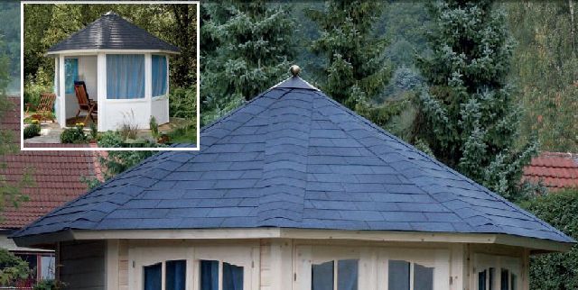

Hallo an alle!
Ich möchte Dachschindeln (Bitumenschindeln rechteckig) auf unsere neues Gartenhaus (5-Eck-Gartenhaus) verlegen. Anleitung etc. ist alles vorhanden. Meine Frage dazu lautet:
Muss ich unter die Schindeln, also aufs Holz noch eine Vordeckung machen, sprich erst noch Dachpappe bzw. Dachpappebahnen verlegen und darauf dann erst die schindeln anbringen? In fast jeder Verlegeanleitung wird dies angegeben. Bekannte haben jedoch gesagt, dass man das nicht unbedingt brauch. Es reicht, die Schindeln direkt aufs Holz zu nageln ...
Wir ist Eure Meinung dazu bzw. was sagt ein Fachmann dazu?

  2. Dachschindeln: Nachbars Meinung vs. Fachanleitung
    das ist doch ganz einfach ...
    wenn in der Verlegeanleitung (und in vergleichbaren Verlegeanleitungen) etwas geschrieben steht das offenbar Fachleute so zusammengefasst haben, Ihr Nachbar aber anderer Meinung ist dann wird wahrscheinlich Ihr Nachbar recht haben, weil er ja als Nachbar automatisch Fachmann und Experte für alles ist, ODER?
