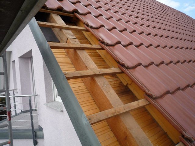

An meinem Einfamilienhaus (15 Jahre) mit Aufdachisolierung
begann seit längerem an den Ortgängen (zwischen Giebelmauer die Holzschalung die Lasur an der Unterseite abzuplatzen. Verstärkt direkt unter dem Giebel
Grund: Im Dach selbst, endete die Aufdachisolierung (Batisol-Platten) etwa auf Höhe der Gibelkante (der freie überstehende Bereich ist nicht isoliert)
Die Dampfsperre (Baufolie) unter den Isolierplatten ) jedoch wurde ca. 60 cm weiter über die Holzschalung geführt und innen am Ortgang befestigt.
Problem: Auf der Holzschalung wo die Isolierung endet,
kondensiert die Luft unter der Folie, kleine Wassermengen
setzen sich in den Rillen der Holzschalungen ab.
Folge: Schalung ca. 24 mm Holz, das beginnt hier zu modern.
Ein Handwerker empfiehlt die Folie auf Kante abzuschneiden,
damit die Feuchte Luft trocknen kann. Noch keine diffusionsoffene Unterspannbahn einbringen.
Die Wärmeverluste an den Abschlüssen sind nicht messbar.
Die Schalung über den Sommer trocknen lassen,
beobachten, evtl. später (1-2) Jahre die diffusionsoffene Unterspannbahn einbringen und evtl. zwischen Schalung und Abschluss der Isolierung eine Dichtraupe ziehen.
Ein weiterer Handwerker meint, das Dach kompl. abdichten,
indem meine endende (gekappte) Folie mit einer Klimamembran durch verkleben angeschlossen wird. Auf Höhe der Verklebung in einer Breite von 2 cm. die rückseitigen Fräsungen der Holzschalung mit Dichtmasse auffüllen, um eine Transmission zu verhindern.
Die Klimamembran (Bremse) bis zum Ortgang führen und Luftdicht
abschließen. Anschl. auf die Membran den Dachüberstand bis zum Ortgang durchisolieren.
Was soll ich tun?
Besteht nicht die Gefahr bei letzten Vorschlag das
Feuchtigkeit unter der Isolierung eingeschlossen wird?
Mann Sieht nicht mehr hin, und weiß was darunter passiert.
Anbei Fotos zum Thema vielen Dank im Voraus für Ihre fachliche Unterstützung.
