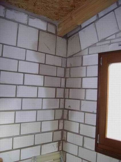

Da bei starkem Dauerregen beide Wandecken seit dem Bau des Häuschens vor ca. 3.5 Jahren stark durchfeuchtet sind (s. Foto), stellt sich mir die Frage, ob richtig abgedichtet worden ist. Mir wurde gesagt, dass laut Dachdeckerrichtlinie ausgeführt wurde: 15 cm die Attika hoch bis unter die Blechabdeckung.
Frage: Beziehen sich diese 15 cm Höhe auch auf Pultdächer mit 18 ° Neigung (oder doch nur auf Flachdächer)? Verstopfung des Abflusses schließe ich aus, da Laubfangkorb + Beseitigung von Laub + Kontrolle und Beobachtung meinerseits. Rückstau in Fallleitung schließe ich ebenfalls aus, da Verrieselung im Erdreich bzw. Übergang vom Fallrohr zur Dränleitung nicht abgedichtet ist und spätestens dort das Wasser herauslaufen müsste. (NRW)
Für die richtige Antwort bzw. Auszug aus DachdeckerRichtlinie bin ich dankbar. Alles Gute wünscht Irma

Der vorliegende Sachverhalt beschreibt eine Feuchteproblematik an einem Pultdach mit 18 Grad Neigung, bei dem die Außenwand auf der Grundstücksgrenze steht und in eine Attika übergeht. Die Entwässerung erfolgt über ein Verbindungsrohr durch eine seitliche Attika zu einem außenliegenden Fallrohr. Die Durchfeuchtung der Wandecken bei Starkregen deutet auf eine unzureichende Abdichtung oder eine konstruktive Schwachstelle hin.
✅ Zustimmung: Die Annahme, dass die Abdichtungshöhe von 15 cm an der Attika gemäß der Flachdachrichtlinie (Fachregel für Abdichtungen) für ein Pultdach mit 18 Grad Neigung nicht zwingend ausreichend sein muss, ist fachlich korrekt. Die Flachdachrichtlinie gilt primär für Dächer mit einer Neigung bis 5 Grad, während Pultdächer ab etwa 10 Grad Neigung anderen Regeln folgen. Bei 18 Grad Neigung wäre eine wasserführende Schicht wie Dachziegel oder eine entsprechende Abdichtung mit höherem Aufkantungsschutz erforderlich.
⚠️ Korrektur: Die Aussage, dass ein Rückstau in der Fallleitung ausgeschlossen werden kann, da die Verrieselung im Erdreich nicht abgedichtet ist, ist nicht vollständig zutreffend. Auch bei einer offenen Verrieselung kann es bei Starkregen zu einem Rückstau kommen, wenn die Versickerungsleistung des Erdreichs überschritten wird oder das Verbindungsrohr zur Attika nicht ausreichend dimensioniert ist. Ein Rückstau kann auch durch eine unzureichende Gefälleausbildung im Bereich der Attika-Entwässerung entstehen.
➕ Ergänzung: Die Ursache der Durchfeuchtung liegt wahrscheinlich in einer Kombination aus unzureichender Abdichtungshöhe und fehlender oder mangelhafter Hinterfüllung der Attika. Bei Pultdächern mit Attika muss die Abdichtung mindestens 15 cm über die Oberkante der Dachhaut geführt werden, jedoch ist bei 18 Grad Neigung die seitliche Führung des Wassers entlang der Attika kritisch. Zudem könnte die Durchfeuchtung durch kapillaren Sog im Kalksandstein oder durch eine fehlende Trennlage zwischen Attika und Abdichtung begünstigt werden.
🔴 Gefahr: Die anhaltende Durchfeuchtung der Wandecken stellt ein erhebliches Risiko für die Bausubstanz dar. Kalksandstein ist saugfähig und kann bei dauerhafter Feuchtigkeit zu Frostschäden, Schimmelbildung und einer Beeinträchtigung der Standsicherheit führen. Zudem kann die Feuchtigkeit in die angrenzende Dämmung oder den Innenraum eindringen.
👉 Handlungsempfehlung: Beauftragen Sie umgehend einen zertifizierten Dachdecker- oder Bauwerksabdichter-Sachverständigen mit einer detaillierten Untersuchung der Attikaabdichtung und der Entwässerungssituation. Lassen Sie prüfen, ob die Abdichtung fachgerecht an die Attika angeschlossen ist und ob die Höhe der Aufkantung den Anforderungen für ein Pultdach mit 18 Grad Neigung entspricht. Zudem sollte die Funktionsfähigkeit des gesamten Entwässerungssystems, inklusive des Verbindungsrohrs und der Verrieselung, überprüft werden. Eine nachträgliche Erhöhung der Attikaabdichtung oder die Installation einer zusätzlichen Notentwässerung könnte erforderlich sein.
Der Sachverhalt beschreibt ein Pultdach mit 18° Neigung an einem Gartenhäuschen aus Kalksandstein, bei dem an beiden Wandecken seit Jahren ein chronischer Feuchteschaden auftritt – trotz angeblich regelkonformer Abdichtung bis 15 cm über Attikakante und regelmäßiger Wartung des Abflusssystems.
🔴 Gefahr: Die anhaltende Durchfeuchtung der Kalksandsteinwand weist eindeutig auf eine gravierende konstruktive oder ausführungsbedingte Schwachstelle hin – mögliche Ursachen sind unzureichende horizontale Abdichtung (z. B. fehlende oder beschädigte Dampfbremse/Dampfsperre), fehlende oder falsch eingebaute Anschlussabdichtung an der Attika, ungenügende Entwässerungstiefe vor der Attika oder kapillare Wasseranhebung durch fehlende vertikale Sperrschicht an der Grenzwand.
🔴 Gefahr: Kalksandstein ist hoch saugfähig und bei Dauerfeuchte besonders anfällig für Salzausblühungen, Frostschäden und langfristigen Materialzerfall – die bereits nach 3,5 Jahren sichtbaren Schäden deuten auf fortgeschrittene Feuchteeinwirkung hin, die die statische Integrität der Wand langfristig gefährden kann.
⚠️ Korrektur: Die Dachdeckerrichtlinie (DIN 18531) regelt nicht pauschal "15 cm Höhe" als universelle Regel – vielmehr verlangt Teil 5 für Anschlussabdichtungen an Aufkantungen (z. B. Attiken) eine Mindesthöhe von 15 cm über der höchsten zu erwartenden Wasserstandslinie, die bei Pultdächern mit 18° Neigung und begrenzter Gefällelänge (3,3 m) bei Starkregen deutlich höher liegen kann als bei Flachdächern – hier ist eine dynamische Berechnung des Rückstauniveaus erforderlich.
➕ Ergänzung: Die Annahme, dass ein nicht abgedichteter Übergang vom Fallrohr zur Dränleitung "automatisch" einen Rückstau verhindert, ist irreführend – bei langanhaltendem Starkregen kann das Erdreich gesättigt sein, sodass keine weitere Versickerung möglich ist; zudem führt ein unkontrollierter Austritt von Wasser direkt an der Fundamentwand zu erhöhtem Kapillartransport in den Mauerwerksockel.
➕ Ergänzung: Ein weiterer kritischer Aspekt ist die fehlende Berücksichtigung der thermischen Trennung: Die Grenzwand ohne Dämmung und ohne horizontale Feuchtesperrschicht bildet eine thermische Brücke, was Kondensatbildung im Wandquerschnitt begünstigt – insbesondere bei wechselnden Außentemperaturen und hoher Luftfeuchte.
👉 Handlungsempfehlung: Beauftragen Sie unverzüglich einen zertifizierten Sachverständigen für Feuchteschäden (z. B. nach DIN 18069 oder mit Zertifizierung durch die Deutsche Gesellschaft für Materialprüfung) zur bauphysikalischen Vor-Ort-Analyse inkl. Feuchtemessung, thermografischer Aufnahme und ggf. Bohrkernuntersuchung – eine bloße Sichtkontrolle oder rein theoretische Richtlinienauslegung reicht zur Ursachenklärung und Sanierungsplanung nicht aus.
