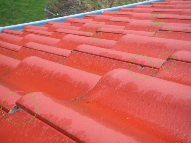

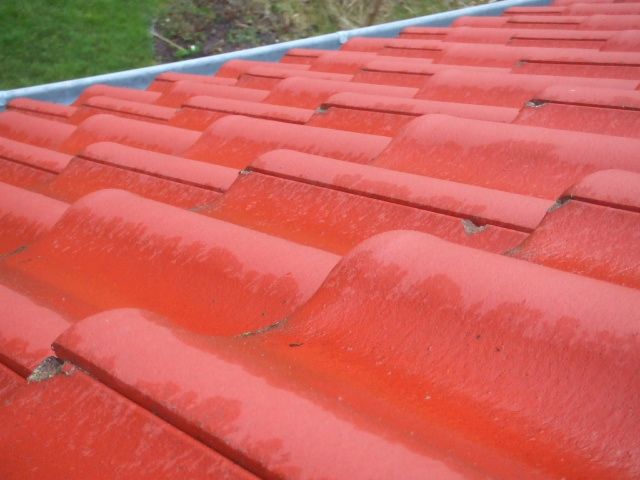

einige Dachziegel weisen meiner Meinung erheblich Absplitterungen auf.
Noch besteht Garantie (nicht mehr lange), doch müsste ich wohl mit einer Klage rechnen, da trotz meiner Ermahnungen bzgl. einer Begutachtung der Schäden keinerlei Feedback kam.
Ich habe ein Foto angehängt. (beispielhaft, mehr Ziegel sind betroffen)
Besteht ein schwerwiegender Mangel? Sollte dieser unbedingt behoben werden?
Vielen Dank!

    Doch ist was ...
    Doch ist was allerdings sieht mir das mehr wie mechanische Beschädigungen aus. Dann wäre es evtl. schon von Anfang an dagewesen, was dann bedeutet, Bauherr ist beweispflichtig ...
    Ich würd mal den Ziegelhersteller anmorsen, wenn es denn Absplitterungen sind. Allerdings ist das rumkraxeln auf Dächern auch nicht gerade förderlich ...
  4. Dachziegel: Abplatzungen – Ursachenforschung & Spannungsrisse?
    Ich habe die Stellen ein wenig hervorgehoben. Also ...
    Also scheint es sich um "normale" Abplatzungen bzw. Beschädigungen zu handeln?
    Dies ist aber nur ein Beispielfoto, die Absplitterungen ziehen sich mehr oder weniger über das ganze Dach hinweg.
    Auf dem Dach bin ich nie herumgelaufen, habe das Foto aus dem Fenster Geschossen. Die Abplatzungen entstanden im Laufe der Zeit, waren nicht von Beginn an vorhanden.
    Könnte es vielleicht sein, dass die Ziegel zu 'eng' beieinander gelegt wurden, und somit Spannungen entstanden sind?

    vielleicht bei Verlegen angedatscht und dann im laufe ...
    vielleicht bei Verlegen angedatscht und dann im Laufe der Zeit (Witterung) abgeplatzt? Dann wäre der Dachdecker in der Pflicht. Wie lange liegen die Ziegel denn schon?

  7. Erfahrung: BMI BRAAS Harzer Pfannen – Abplatzungen bekannt!
    Das Problem kennen wir
    Könnte es sich um BMI BRAAS Harzer Pfannen handeln?
    Wir haben jedenfalls die genannten und dasselbe Problem. Die Dachdeckung fand  -  wenn ich mich richtig erinnere  -  2001 statt  -  bei recht kalten Temperaturen um den Gefrierpunkt.
    Danach kam es ähnlich wie auf dem beigefügten Foto um Abplatzungen hauptsächlich jeweils an der unteren linken Kante. Ich hatte den Eindruck, dass dort die Pfannen ganz geringfügig breiter waren, was mich (auch?) zu der Vermutung kommen ließ, dass bei Ausdehnung durch Erwärmung bei Sonne ein punktueller Druck entsteht, der die Abplatzung verursacht.
    Nachdem wir dies bemängelt hatten, wurden die schadhaften Pfannen ausgetauscht. Allerdings haben sich danach wieder solche Schäden eingestellt.
    Beste Grüße
    J. Schwarz

    Meine Ziegel wurden 2004 verlegt, und tatsächlich wurden diese von der Firma BMI BRAAS hergestellt.
    An wen haben sie sich gewandt, an den Dachdecker oder an die Firma BMI BRAAS? Entstanden die Schäden noch während der Gewährleistungsfrist? War es sehr aufwendig diese Ziegel zu tauschen?
    Und raten Sie trotzdem zum Austausch der Ziegel, wobei bei uns recht viele von solchen Schadhaften stellen betroffen sind.

    Foto von Stefan Ibold
    nein, geht nicht
    Moin,
    Sie müssen sich an Ihren Dachdecker wenden. Der wieder an den Handel und dieser an BMI BRAAS.
    Begründung: Nur so lassen sich die Werkverträge nachvollziehen.
    Einen direkten Zugriff auf den Hersteller werden Sie möglicherweise über eine Garantieurkunde erhalten.
    Allerdings sehen mir die Abplatzungen mehr nach Absplitterungen auf Grund mechanischer Einflüsse aus, sprich: da ist beim Eindecken oder beim Darüberhinweglaufen etwas passiert. Möglicherweise schon beim Transport.
    Stefan Ibold
  11. Dachziegel: Oberflächliche Schäden – Austausch sinnvoll?
    ja
    in einem gebührlichen Betrachtungsabstand werden die oberflächlichen, der Funktion nicht abträglichen Beeinträchtigungen des Deckwerktoffes verschwindend gering ausfallen, bis derjenige der sich erbarmt diese gegen neue Pfannen auszutauschen, neues Ungemach auf den Plan ruft.

    ich denke das sieht man auch aus größerer ...
    ich denke das sieht man auch aus größerer Entfernung, mich würde es jedenfalls stören.
  14. Dachziegel: Farbliche Auffälligkeiten – Was stört genau?
    die
    gelben ringe oder das rosarot?

    Hallo Herr Reitmeier,
    tatsächlich vergaß ich Ihre Frage zu beantworten.
    Leider kann ich diesbezüglich nichts sagen, da ich das Haus quasi schlüsselfertig gekauft habe.
    Sie sind also der Meinung, dass diese Abplatzungen oder wie auch immer man dies nennen mag, die Funktionalität und Haltbarkeit des Daches nicht negativ beeinflussen?!

    Hallo Herr Müller
    Um hier eine konkrete Aussage treffen zu können, müsste sich ein
    neutrale Person mit entsprechenden Sachverstand die Sache vor Ort ansehen und vielleicht mal einen Dachstein hochschieben.
    Wäre z.B. die Unterdeckfalz beschädigt, sodass Wasser hinter
    die Eindeckung eindringen kann, dann sollte diese Pfanne ausgetauscht werden. Auf den von Ihnen eingestellten Fotos sehe ich aber lediglich kleine Katschen, die wie schon erwähnt, bei
    Transport oder Verarbeitung vorkommen können. Einen schwerwiegenden Mangel kann ich so nicht erkennen.
