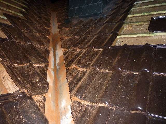

meine Dachsanierung ist beinahe abgeschlossen und ich bin mir nicht immer sicher, ob alle Regeln der Dachdeckerkunst beachtet wurden.
Vielleicht könnt Ihr mir an Hand der Fotos ein paar Antworten geben.

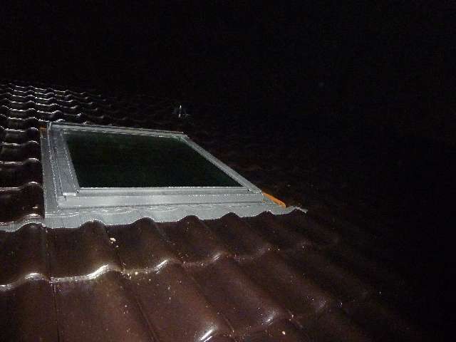

Die Ziegel der Marke Erlus E58 Max Edelengobe Schwarz haben viele Lackabsplitterungen. Ist das normal das auf einem Dach ca. jeder 5. Ziegel Lackfehler hat? Ab welcher Größe sollte ich reklamieren? Gerade auch in den Übergangsbereichen sehe ich weniger schwarz als rot.

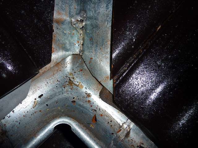

Ist die Kehle so vernünftig gearbeitet? Ich empfinde die sichtbare rote Schnittkante als sehr unschön, genauso beim Velux-Fenster.

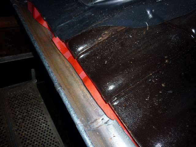

Die Unterspannbahn schaut an einigen Stellen unter den Ziegeln in die Dachrinne hinaus, ich hätte erwartet, dass sie am ganzen Dach auf die gleiche - nicht sichtbare - Länge gestutzt wird.

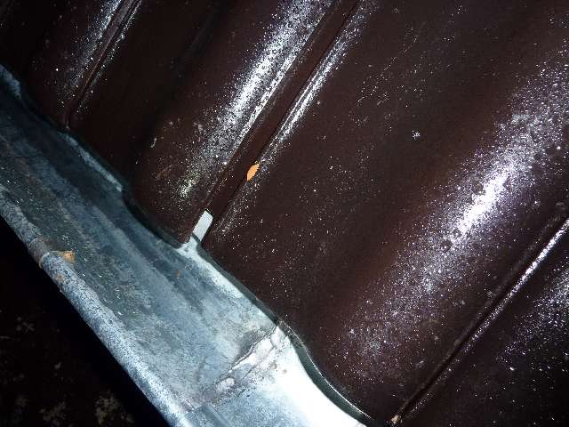

Das Dehnungsblech für die Dachrinne ist nicht wie ursprünglich angeboten an allen sechs geraden Strecken des Daches verbaut worden, sondern nur an zweien. Ist dieses Dehnungsblech wichtig (Länge der Rinne bis zu 15 m bis zur nächsten Ecke)? Ohne Foto.

1. wenn die Absplitterungen < 7 mm sind, dann ist das hinzunehmen.
Der betrachtungsübliche Abstand wird mit 8 m angegeben. Da sollten die Absplitterungen nicht mehr zu sehen sein. Zudem dürfen sie dem unbedarften Betrachter nicht sofort ins Aufge fallen.
Auch wenn sich die Dachfläche bei Sonneneinstrahlung plötzlich statt schwarz als braun oder rot darstellt, kann die Anzahl der Abplatzungen zu hoch sein.
Hierzu gibt es aber keine verbindlichen Aussagen in den Fachregeln. Es gibt nur etwas bei der Arbeitsgemeinschaft Ziegeldach.
2. Das Nachfärben der Schnittkante ist eine Leistung, die explizit zu vereinbaren und zu entgelten ist.
3. Wenn Sie tatsächlich eine Unterspannng haben, dann gehören in den Traufbereich Einhangbleche.
Haben Sie eine Unterdeckung, dann sollten Einhangbleche verwendet werden.
Ausschließlich die Bahnen in die Dachrinne führen ist eine Unsitte. Das geht nur dann, wenn die Bahnen dauerhaft UV-beständig sind.
Ein weiterer erheblicher technischer Nachteil ist der, dass die unterseitigen Kaschierungen der Bahnen Wasser ziehen und es u.U. über 1 m in die Konstruktion leiten.

4. In Ihrem Fall sind Dehnungsausgleicher sicherlich sehr sinnvoll. Haben Sie einen Pauschalfestpreis, oder warum wurde das vereinbart aber nicht eingebaut?

Mein Dachdeckermeister hat sich heute endlich einmal wieder Zeit für mich genommen und ich konnte viele Fragen stellen und bekam Antworten.
Die Dachziegel mit größeren Fehlern werden ausgetauscht, die kleineren Fehler werden mit "Erlus-Schlamm" schwarz gefärbt, genau wie die Kehlen- und Fensterecken, auf Kosten Dachdecker!
Die Problematik der Einhangbleche habe ich laienhaft verstanden, muss aber nun erst die Ausführungsdetails prüfen, bevor ich die Problematik an den Dachdecker weitergeben mag.
Auf die Dehnungsausgleiche wurde verzichtet, weil über die Rinnenabflüsse eine bessere Dehnung installiert werden konnte. Können Sie das so bestätigen?

wenn Einhangstutzen verwendet worden sind, in der Wulst (je nach Abstand der Rinneneisen) noch eine Verstärkung eingebaut ist, dann ist das eine akzeptable Lösung, die zudem den Vorteil hat, dass der Wasserlauf in der Dachrinne besser ist.
Einhangbleche: Sie sind dann erforderlich, wenn die Unterkante der Eindeckung nicht ausreichend weit in die Dachrinne reicht oder, insbesondere bei flachen Dachneigungen, die Dachrinne sehr tief hängt. Sie überbrücken sozusagen die Fuge. Bei Unterspannungen werden sie eingesetzt, um eine Pfützenbildung hinter der Dachrinne zu vermeiden.
Das Problem bei der Ausführung "Bahn in die Dachrinne ziehen" ist, dass die Bahnen zu 99 % nicht dauerhaft UV-beständig sind. Das zweite große Problem, dass die Bahnen an den Unterseiten eine Vlieskaschierung haben, die aber Wasser zieht und zwar so hoch, dass es bis zu einem Meter reicht. Kommt das Vlies dann mit Holz in einen Kontakt, dann kann das gammeln, weil es nicht ausreichend schnell abtrocknen kann.
