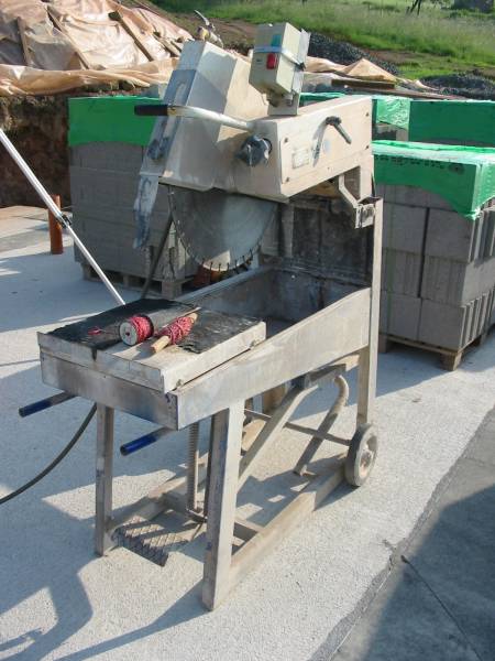

  3. Materialtipp: Steinsägemaschine mieten – Terrassenplatten Zuschnitt
    Meistens haben die Baustoffhändler Steinsägemaschinen, die sie auch vermieten. Auf dem Foto unten ist so ein Dingen zu sehen. Für Platten gibt es auch kleinere Maschinen.
