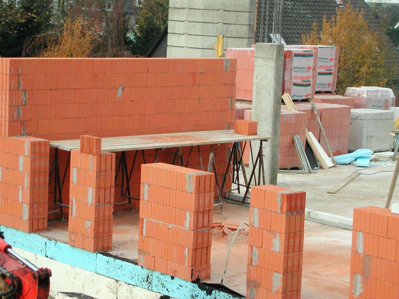

Stumpfstoßtechnik – Einsatz von Mauerverbindern bei 36,5er Planziegel
Mauerverbinder dürfen für knickaussteifende Wände verwendet werden!
ist es erlaubt bei einer 36,5er Außenwand aus Planziegel über Eck diese Stumpfstoßtechnik so einzusetzen? es nicht zu tun.
Aber gerade, wenn die abgehende Wand so kurz ist, würde ich es nicht tun. Der Bauherr wird ja sehen, ob sich dann an dieser Arbeitsfuge später jahreszeitlich variierende Vertikalrisse ergeben Aufgrund von thermisch bedingten Längenänderungen oder so ... Danke für die schnelle Antwort. Edelstahlmauerwerksanker können Zugkräfte aufnehmen. Aber wie sieht es mit den Schubkräften aus die ja hier auch angenommen werden müssen. Laut Poroton gibt es diese Ausführung nicht. Doch sind sich scheinbar eine Anzahl von Profis nicht eindeutig sicher, noch gibt es eine vergleichbare Literatur. Gruß Rolf K. Siehe hierzu:
Verbindung knickaussteifender Wände mit den aussteifenden Wänden!
Markus Reinartz -
Klar!
Zulassungskonformität – Stumpfstoßtechnik bei Außenwänden
Erlaubt ist grundsätzlich nur das, was die Zulassung hergibt!
Warum sollte das nicht erlaubt sein? Was sollen dann erst die schmalen Pfeiler sagen? Außerdem sind doch sogar Verbinder erkennbar. Grundsätzlich ist immer nur das erlaubt, was aus der Zulassung hervor geht und weiter nix!
Welcher Maurer macht auch so etwas. Gerade bei Außenwänden sollte eine ordnugnsgemäße Verzahnung stattfinden.
Es wäre doch kein Problem gewesen bei der auf dem Foto sichtbaren Wand eine stehende Zahnung anzusetzen.
Wäre mit an Sicherheit grenzender Wahrscheinlichkeit fachgerechter als das was auf dem Foto zu sehen ist.
So wie Herrn Tilgner, gefällt auch mir die Ausführung so nicht. Aber nun gut, wie Herr Tilgner schon beschrieben hat, wird der Bauherr später sehen, ob, wann und überhaupt etgwas passiert oder nicht und sich Risse bilden werden oder nicht.
Eine persönliche Bemerkung, bei den Außenwänden geht so etwas gar nicht (meine Meinung).
