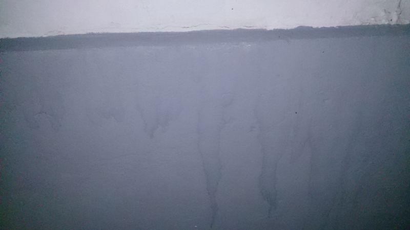

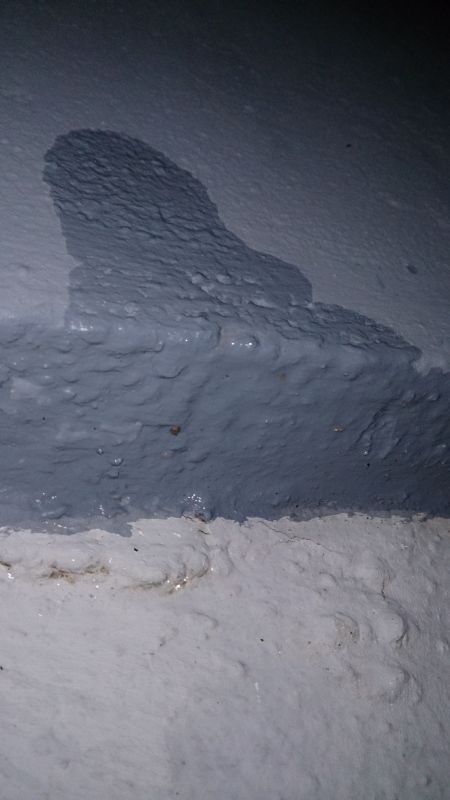

Hallo, ich hoffe, ihr könnt mir helfen. Ich weiß nicht mehr weiter und brauche einen Expertenrat:
Vor einigen Wochen wollte ich den den Sockel der ansonsten intakten Außenfassade imprägnieren. Habe dazu im Baumarkt Fassadenimprägnierung (MEM Super-Tiefenimprägnierung, lösungsmittelfrei) gekauft und draufgesprüht. Leider sah das Ergebnis eher bescheiden aus: Die imprägnierten Stellen waren viel zu dunkel und wirkten immer nass/glänzend  -  Allerdings sah es nur so aus: Die Imprägnierung erfüllte durchaus ihren Zweck, bei Regen perlte das Wasser einfach ab.
Weil es aber einfach hässlich aussah, dieser zwar trockene aber ungleichmäßig dunkler und immer nass wirkende Fassadensockel, beschloss ich einfach nochmal in der passenden Farbe drüber zu streichen. Habe eine Reinacrylat-Farbe für Fassaden (Swingcolor) bei Bauhaus anmischen lassen und den Sockel damit gestrichen. Sah alles wieder super aus und war sehr schnell trocken. Leider regnete es ca. 5 Stunden später etwas  -  Schadete aber auch nicht, immer noch alles in Ordnung.
Dann, heute, knapp 2 Tage nach dem ersten Anstrich ein etwas stärkeres Gewitter. Zufällig im Garten gewesen und ich sah, wie die Farbe irgendwie verlaufen war  -  die Wand war nach dem Regen längst wieder trocken, sah dann aber so aus: siehe angehängtes Bild 1. Habe noch ein zweites Bild beigefügt, während eines anschließenden Schauers  -  man sieht, dass das Regenwasser von der Sockellleiste fliest und dann die hässlichen Spuren hinterlässt:
Woran liegt es? Was habe ich falsch gemacht? Vorher gab es keine Flecken. Und vor allem: wie bekomm ich es wieder ansehnlich hin?
Hätte ich die Farbe einfach nur länger trocknen lassen müssen? Also könnte ich einfach nochmal drüber streichen, wenn es mal für zwei Tag nicht regnen soll? Oder muss ich eine andere Farbe verwenden als die Reinacrylat-Fassadenfarbe? Liegt es an der vorherigen Imprägnierung? Hätte ich grundieren müssen obwohl ja eigentlich schon eine Farbe drauf war oder gerade wegen der Imprägnierung? Oder kann ich das einfach jetzt machen, wenn es mal trocken ist? Fragen über Fragen?
Bin für jeden Tipp dankbar!

    Der vorliegende Sachverhalt beschreibt ein typisches Problem bei der nachträglichen Beschichtung eines zuvor imprägnierten Fassadensockels. Der Anwender hat eine lösungsmittelfreie Tiefenimprägnierung aufgetragen, die zu einer ungleichmäßigen, nass wirkenden Optik führte. Anschließend wurde eine handelsübliche Reinacrylat-Fassadenfarbe aufgetragen, die nach einem Starkregen ausgewaschen wurde und unschöne Schlieren hinterlässt.
    ❌ Widerspruch: Die Annahme, dass die Imprägnierung ihren Zweck erfüllt hat, ist hier irreführend. Eine Tiefenimprägnierung ist in der Regel nicht als Haftgrund für eine nachfolgende Beschichtung geeignet. Sie kann eine hydrophobe (wasserabweisende) Schicht bilden, die das Haften von Farbe massiv beeinträchtigt. Die beobachteten Auswaschungen sind ein klares Indiz für mangelnde Haftung der Farbe auf dem imprägnierten Untergrund.
    ➕ Ergänzung: Entscheidend ist die fehlende Haftbrücke. Vor dem Auftragen einer Dispersionsfarbe auf einen imprägnierten oder stark saugenden Untergrund muss in der Regel eine spezielle Haftgrundierung (Primer) aufgetragen werden. Diese sorgt für eine gleichmäßige Saugfähigkeit und eine mechanische Verzahnung der Farbe. Die reine Reinacrylat-Farbe konnte auf der wasserabweisenden Imprägnierschicht nicht ausreichend haften und wurde daher vom Regen abgeschwemmt.
    🔴 Gefahr: Es besteht die Gefahr, dass die Farbe bei weiterer Witterung großflächig abblättert. Zudem kann das eingedrungene Wasser hinter der Farbschicht zu Frostschäden im Sockel führen, wenn es gefriert. Die Optik wird sich ohne fachgerechte Sanierung weiter verschlechtern.
    👉 Handlungsempfehlung: Die bestehende, lose Farbschicht muss vollständig entfernt werden. Dies kann durch Abwaschen mit einem Hochdruckreiniger oder durch Abschleifen erfolgen. Anschließend muss der Untergrund gründlich trocknen. Danach ist zwingend eine geeignete Haftgrundierung für schwierige Untergründe (z.B. Tiefengrund oder Spezialhaftgrund) aufzutragen. Erst nach ausreichender Trocknungszeit der Grundierung kann die Fassadenfarbe in zwei Arbeitsgängen aufgetragen werden. Beauftragen Sie für diese Arbeiten einen Fachbetrieb für Fassadensanierung, um Folgeschäden zu vermeiden.

    Der Sachverhalt beschreibt eine typische Fassadenverfärbung nach Regen infolge einer fehlerhaften Verarbeitungssequenz: Zunächst wurde eine lösemittelfreie Tiefenimprägnierung auf den Sockel aufgebracht, die zwar die Wasserabperlung sicherstellte, aber zu einer ungleichmäßigen Dunkelverfärbung und Glanzbildung führte – ein Hinweis auf Oberflächenansammlung oder unvollständige Penetration in das Substrat.
    🔴 Gefahr: Die nachträgliche Beschichtung mit einer Reinacrylat-Farbe auf einer bereits imprägnierten Oberfläche stellt ein gravierendes Haftungsrisiko dar – die Imprägnierung bildet eine hydrophobe, nicht haftfähige Zwischenschicht, wodurch die Farbe weder mechanisch noch chemisch adhärent wird und bei Feuchteeinwirkung (Regen, Kondensat) abblättert oder ausblutet.
    ⚠️ Korrektur: Die Annahme, dass eine längere Trockenzeit vor dem Regen ausreichend gewesen wäre, ist falsch: Die Ursache liegt nicht in unzureichender Trocknung der Farbe, sondern in der inkompatiblen Schichtfolge – Imprägnierung unter Farbe ist grundsätzlich nicht zulässig, da sie die Diffusionsfähigkeit der Fassade blockiert und die Farbschicht entkoppelt.
    ➕ Ergänzung: Reinacrylatfarben benötigen ein saugfähiges, sauberes und vorbereitetes Untergrundprofil; eine vorherige Imprägnierung verhindert die notwendige Kapillarwirkung und führt zu mangelhafter Haftung, Blasenbildung und späterem Ausbluten von Bindemitteln oder Pigmenten bei Feuchteeinwirkung.
    🔴 Gefahr: Langfristig droht durch die eingeschlossene Feuchte hinter der nicht diffusionsoffenen Farbschicht Schäden am Putz (Ausblühungen, Salzauswanderung, Frostschäden) sowie ggf. biologische Besiedlung (Algen, Pilze) – besonders im Sockelbereich mit erhöhter Feuchtebelastung.
    ➕ Ergänzung: Eine nachträgliche Grundierung würde das Problem nicht lösen, da die Imprägnierungsschicht nicht entfernt wurde – Grundierungen haften nicht auf hydrophoben, geschlossenen Oberflächen und würden selbst abblättern oder die Farbe nicht stabilisieren.
    ✅ Zustimmung: Die Beobachtung, dass vor der Imprägnierung keine Flecken auftraten, bestätigt, dass die Ursache eindeutig in der Verarbeitungskette liegt – nicht im Untergrund, nicht in der Farbe an sich, sondern in der inadäquaten Kombination von Imprägnierung und anschließender Beschichtung.
    👉 Handlungsempfehlung: Entfernen Sie die aktuelle Farbschicht vollständig (mechanisch oder mit geeignetem Farbentferner), prüfen Sie den Putz auf Schäden und Saugfähigkeit, lassen Sie ggf. einen zertifizierten Fassadenfachmann die Imprägnierungsrückstände analysieren und ggf. entfernen, und führen Sie danach – erst nach fachgerechter Vorbehandlung – einen neuen Anstrich mit diffusionsoffener, fassadentauglicher Farbe durch; eine erneute Imprägnierung ist im Sockelbereich grundsätzlich nicht empfehlenswert.

    PS
    PS: Was mir noch aufgefallen ist: Das ist auch an Stellen, an denen ich gar keine Imprägnierung aufgetragen habe. Hatte die vorwiegend an der Sockelleiste und auf einer Seite (wo kein Dach hin reicht), die Flecken sind aber eben auch an Stellen, an denen ich sicher nichts aufgetragen habe bzw. nur ganz oben ein wenig auf dem Sockelabsatz. Diese Verlaufsspuren sind aber auch viel weiter drunter und gehen bis zum Boden, wo ich über nichts aufgetragen habe. Bestimmt einen halben Meter, auf dem eigentlich nur Farbe auf Farbe ist.
    Hat denn niemand eine Idee?
