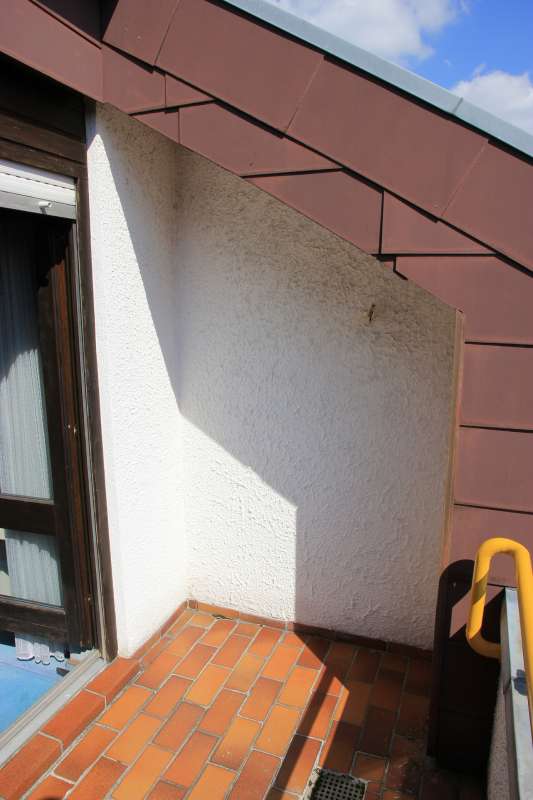

Hallo Bau.net Forum,
ich bin neu hier und bräuchte die ein oder andere Anregung bei der Sanierung unserer Loggia. Wir haben ein gebrauchtes Einfamilienhaus gekauft, ein Architekt war dabei und hat sich das Haus angesehen. Er machte uns u.a. darauf aufmerksam, dass die Loggia (v.a. der Fliesenbeleg) dringend saniert werden müsse und die Eternitpaltten der Wand Asbest enthalten können/ wohl enthalten werden. Das Haus ist Baujahr. 1982. Um die Fliesen zu entfernen und event. den Estrich zu erneuern, müssen die Eternitplatten abgenommen werden, da sie auf den Fliesen aufsitzen. Über die Demontage, Entsorgung und den Umgang mit Asbest habe ich mich schon schlau gemacht.
Meine konkrete Frage wäre, wie ich den Wandbelag nach der Demontage gestalten kann? Am liebsten wäre mir eine Lösung ohne Fassadenplatten, da ich das Ganze nicht so hübsch finde. Die Wände würde ich gerne verputzen (mit entsprechendem Putzaufbau). Allerdings ist auch die Schnittkante des Daches mit Eternitplatten versehen. Wie könnte hier eine Lösung aufsehen? Holzplatten und dann verputzen, Sichtholzverkleidung?
Bin für Anregungen sehr dankbar.
Viele Grüße

    🔴 KRITISCH: Asbesthaltige Eternitplatten aus dem Baujahr 1982 dürfen keinesfalls selbstständig entfernt oder bearbeitet werden – Freisetzung krebserregender Asbestfasern ist lebensbedrohlich und rechtswidrig.
    🔴 KRITISCH: Vor jeder Maßnahme ist eine materialanalytische Asbestprüfung durch ein akkreditiertes Labor nach TRGS 519 Anhang 2 zwingend erforderlich.
    🔴 KRITISCH: Die Entsorgung von asbesthaltigen Materialien ist gesetzlich ausschließlich Fachbetrieben mit entsprechender Zertifizierung nach TRGS 519 gestattet – Privatentsorgung ist verboten.

    Ich verstehe, dass Sie Ihre Loggia sanieren und die Eternitplatten entfernen möchten. Da Eternitplatten, die vor ca. 1990 verbaut wurden, Asbest enthalten können, ist Vorsicht geboten.
    🔴 Gefahr: Asbestfasern sind gesundheitsschädlich und können bei unsachgemäßer Demontage freigesetzt werden.
    • Asbest-Test: Bevor Sie mit der Demontage beginnen, empfehle ich dringend, eine Materialprobe der Eternitplatten auf Asbest untersuchen zu lassen. Dies kann durch ein spezialisiertes Labor erfolgen.
    • Fachgerechte Demontage: Wenn Asbest vorhanden ist, muss die Demontage von einem zertifizierten Fachbetrieb durchgeführt werden. Dieser verfügt über die notwendige Ausrüstung und Erfahrung, um die Platten sicher zu entfernen und zu entsorgen.
    • Entsorgung: Asbesthaltige Materialien müssen als Sondermüll entsorgt werden. Der Fachbetrieb kümmert sich um die ordnungsgemäße Verpackung und Entsorgung gemäß den geltenden Vorschriften.
    • Wandbelag: Nach der Demontage der Eternitplatten stellt sich die Frage nach einem neuen Wandbelag. Hier bieten sich verschiedene Möglichkeiten an, wie z.B. ein Putzaufbau, Holzplatten oder eine Sichtholzverkleidung. Die Wahl des Materials hängt von Ihren persönlichen Vorlieben und den baulichen Gegebenheiten ab.
    👉 Handlungsempfehlung: Lassen Sie die Eternitplatten auf Asbest prüfen und beauftragen Sie gegebenenfalls einen Fachbetrieb für die Demontage und Entsorgung.
    Der vorliegende Sachverhalt beschreibt die Sanierung einer Loggia aus dem Baujahr 1982, bei der Eternitplatten entfernt werden müssen. Der Nutzer hat bereits erkannt, dass diese Platten asbesthaltig sein können, und zeigt ein grundsätzliches Problembewusstsein. Die geplante Demontage birgt jedoch erhebliche Gesundheitsrisiken, da bereits bei unsachgemäßem Hantieren krebserregende Asbestfasern freigesetzt werden können.
    🔴 Gefahr: Bei Gebäuden aus den 1980er Jahren ist der Asbestgehalt in Eternitplatten sehr wahrscheinlich. Eine eigenständige Demontage ohne Schutzmaßnahmen ist lebensgefährlich und in vielen Bundesländern verboten. Die Freisetzung von Fasern kann zu schweren Lungenerkrankungen führen.
    ⚠️ Korrektur: Der Nutzer geht davon aus, dass die Platten "einfach" abgenommen werden können. Tatsächlich unterliegt die Asbestsanierung strengen Auflagen der Gefahrstoffverordnung (GefStoffV). Eine fachgerechte Entfernung erfordert eine zertifizierte Fachfirma mit Schleusen, Unterdruckgeräten und spezieller PSA.
    ➕ Ergänzung: Vor der Demontage ist zwingend eine Asbestfasermessung durch ein akkreditiertes Labor durchzuführen. Die Entsorgung darf nur über zugelassene Deponien mit Nachweispflicht erfolgen. Für die Neugestaltung der Wand bietet sich nach der Sanierung ein mineralischer Putz mit Armierungsgewebe an, der diffusionsoffen ist und keine erneuten Risiken birgt.
    👉 Handlungsempfehlung: Beauftragen Sie umgehend einen zertifizierten Asbestsachverständigen für eine Gefährdungsbeurteilung und lassen Sie die Demontage ausschließlich durch eine spezialisierte Fachfirma durchführen. Für die Dachkante empfehle ich nach der Asbestsanierung eine hinterlüftete Holzverkleidung oder ein Aluminiumprofil, das wartungsarm und optisch ansprechend ist. Verzichten Sie auf eigenständige Arbeiten an den Platten.
    Der Sachverhalt betrifft die Sanierung einer Loggia in einem Haus aus dem Jahr 1982, bei der Asbesthaltige Eternitplatten als Wand- und Dachabschlussbekleidung verbaut sind – ein klassischer Risikofall gemäß TRGS 519 und der Asbestverordnung.
    🔴 Gefahr: Eternitplatten aus der Bauzeit vor 1990 enthalten mit sehr hoher Wahrscheinlichkeit gebundenes Asbest (Chrysotil), das bei mechanischer Bearbeitung (z. B. Abschlagen, Schneiden, Bohren) gefährliche Fasern freisetzen kann – selbst bei scheinbar intaktem Material besteht ein hohes Gesundheitsrisiko bei unsachgemäßer Demontage.
    🔴 Gefahr: Die geplante Entfernung der Platten zur Fliesensanierung ist ohne vorherige fachkundige Asbestuntersuchung und ohne zugelassene Abbruchmaßnahme nach TRGS 519 rechtswidrig und lebensbedrohlich – Asbest darf nur von zertifizierten Fachbetrieben unter vollständiger Absaugung, Druckdifferenzsteuerung und persönlicher Schutzausrüstung (PSA) entfernt werden.
    ⚠️ Korrektur: Die Annahme, man könne ‚sich schlau machen‘ und dann selbst entsorgen, ist falsch: Asbestentsorgung unterliegt strengen behördlichen Auflagen (u. a. Nachweis über Entsorgungsnachweis, Sondermülldeklaration, Genehmigung durch Abfallwirtschaftsbehörde) – Privatpersonen dürfen Asbestabfälle grundsätzlich nicht eigenhändig entsorgen.
    ➕ Ergänzung: Ein Verputzen der Wand nach Entfernung der Eternitplatten ist technisch möglich, erfordert aber einen fachgerechten Untergrund (z. B. tragfähiger Beton- oder Ziegeluntergrund), eine kapillaraktive, diffusionsoffene Putzsystematik und ggf. eine Wärmedämmung nach EnEVAbk. – ein reiner Zementputz ohne Vorbehandlung birgt Risiken wie Abplatzungen oder Feuchteschäden.
    ➕ Ergänzung: Die Schnittkante des Daches mit Eternitplatten stellt eine besonders kritische Stelle dar: Hier wirken Winddruck, Regen und Temperaturwechsel – jede nachträgliche Verkleidung (z. B. Holz) muss statisch abgesichert, witterungsbeständig und asbestfrei sein; eine reine Verputzung ist hier meist nicht dauerhaft möglich ohne vorherige fachgerechte Dachrandausbildung.
    👉 Handlungsempfehlung: Beauftragen Sie unverzüglich einen akkreditierten Asbest-Sachverständigen zur Materialanalyse (Probenahme nach TRGS 519 Anhang 2) und anschließend einen zertifizierten Asbestsanierungsbetrieb für die gefahrlose Entfernung – erst danach darf die weitere Sanierung (Fliesen, Estrich, Wand- und Dachrandgestaltung) geplant und ausgeführt werden.
