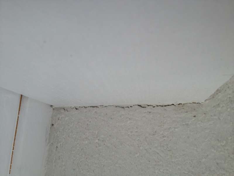

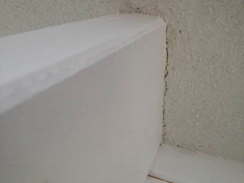

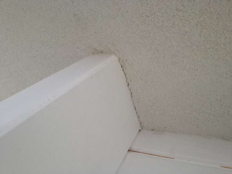

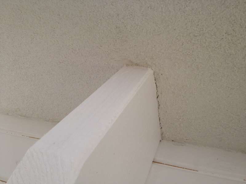

Wir streiten uns nun schon sehr lange mit unserem Generalunternehmer wegen der korrekten Verarbeitung des Außenputzes.
Beim Auftragen der zweiten Putzschicht wurde die komplette Holzuntersicht mit Putz vollgeschmiert und eine Acrylfuge angebracht. Die Acrylfuge reißt nun schon sehr deutlich. Es macht den Eindruck, als hätte die Putzfirma das Putzmaterial bzw. das Acryl richtig in das Holz einmassiert hat.
Anbei einige Fotos.
Wir wohnen nun gut sechs Wochen in unserem Haus und wir haben schon sehr viele solcher Risse.
Hätte der Generalunternehmer den Putz mit einem Kellenschnitt oder einer Folie von der Untersicht trennen müssen, oder ist die Ausführung mit Aryl gängig. In unserem Vertrag wurde diese Ausführung nicht genauer beschrieben.

  2. Acrylfuge: Kontraproduktiv im Neubau – Alternative Sollbruchstelle
    Foto von Martin Kempf
    die Acrylfuge war kontraproduktiv
    das Ausspritzen mit Acryl kann ich bei einem Altbau machen, wo das Bauholz schon seine endgültige Form erreicht hat, im Neubau geht es nach hinten los. Die Regelausführung im Neubau heißt: Sollbruchstelle vorsehen mithilfe eines eingeputzten und bündig abgeschnittenen, Klebebands, was gut imprägniert ist und wenig Anhaftung ermöglicht. (PE-Band geht, PVC-Band glatt von Barnier auch). Der Abriss wird auf alle Fälle kommen, aber er soll mehr oder weniger geradlinig als Sollbruchstelle kommen und nicht wild reißen und Anhaftungen am Holz zurücklassen.
    Auf einen Rechtstreit würde ich mich nicht einlassen, da es sich bei dieser Sache um einen optischen Mangel handelt, der keinen technische Einschränkung der Gebrauchsfähigkeit mit sich bringt. Würde bei der Bewertung durch einen Gerichtssachverständigen nur Peanuts an Wertminderung bringen und der Vergleich damit eher ungut ausfallen.

    💡 Kernaussagen: Die Diskussion dreht sich um die korrekte Ausführung von Außenputz an einer Holzuntersicht, insbesondere die Problematik von Rissen und die Verwendung von Acrylfugen. Es wird die Frage der Mangelbeseitigung und möglicher Wertminderung erörtert. Alternativen zur Acrylfuge, wie z.B. eine Sollbruchstelle, werden diskutiert. Die Einschätzung des Mangels und die damit verbundenen Kostenrisiken bei einem Rechtsstreit werden thematisiert.
    ⚠️ Wichtiger Hinweis: Laut Acrylfuge: Kontraproduktiv im Neubau – Alternative Sollbruchstelle ist das Ausspritzen mit Acryl im Neubau kontraproduktiv, da das Bauholz noch arbeitet. Stattdessen sollte eine Sollbruchstelle vorgesehen werden.
    ✅ Empfehlung: Bei einem Mangel am Außenputz sollte man laut Putzmangel: Geringe Minderung akzeptieren – Gerichtskostenrisiko beachten! eine gütliche Einigung mit der Putzerfirma anstreben, um hohe Gerichtskosten zu vermeiden. Eine realistische Einschätzung der Wertminderung ist dabei wichtig, wie in Putzminderung: Überzogene Forderungen vermeiden – Realistische Einschätzung betont wird.
    🔧 Praktische Umsetzung: Die korrekte Ausführung des Außenputzes an der Holzuntersicht ist entscheidend, um Risse zu vermeiden. Dabei sollte auf den richtigen Anschluss der Putzschicht und den Einsatz geeigneter Materialien geachtet werden. Ein Kellenschnitt kann helfen, Spannungen zu reduzieren. Die Holzuntersicht sollte vor dem Anbringen des Putzes sauber sein, um Verschmutzungen zu vermeiden, wie im Beitrag Holzuntersicht verschmiert: Wertminderung durch Edelputz-Flecken? beschrieben.
    👉 Handlungsempfehlung: Klären Sie die Mangelbeseitigung mit der Baufirma und holen Sie ggf. ein TÜV-Gutachten ein, um den Umfang des Mangels zu dokumentieren. Wägen Sie die Kosten eines Rechtsstreits gegen die mögliche Minderung ab. Achten Sie auf eine fachgerechte Ausführung des Außenputzes, um zukünftige Schäden zu vermeiden.
