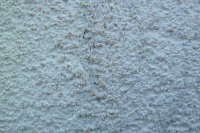

Unser drei Jahre altes Haus hat laut Baubeschreibung einen "Rauputz, mineralisch, Farbe: weiß". Leider haben wir uns damals wenig Gedanken gemacht, wie die weiße Farbe zustande kommt. Mittlerweile denke ich, der Putz ist eingefärbt, also nicht gestrichen. Von Anstrich steht nämlich tatsächlich nirgendwo etwas.
Neulich haben meine Kinder draußen mit Wasserfarbe gespielt und Flecken auf der Hauswand hinterlassen, die ich mit einer Bürste und Wasser entfernen wollte. Folge: Die weiße Farbe löste sich heraus, ich schaute auf die gelblichen Sandkörnchen des Putzes. Das hat mich doch sehr erschrocken, da ich davon ausgegangen war, dass ein Außenputz Wasser und etwas mechanische Beanspruchung aushalten muss. Es muss doch möglich sein, die Wand zu reinigen, ohne dass die Farbe flöten geht.
Frage: Ist das normal bei lediglich eingefärbten Mineral-Putz oder ist das ein Mangel, den ich beim Verputzer reklamieren kann? Falls das normal ist  -  muss ich damit rechnen, dass das Haus ohne nachträglichen Anstrich in ein paar Jahren schon aus der Ferne unansehnlich wird, weil normale Witterungseinflüsse die weiße Farbe nach und nach auswaschen?
Danke im Voraus für kompetente Antworten.

  2. Fassadenputz: Scheuerbeständigkeit – Notwendigkeit & Folgen
    Warum
    sollte ein Fassadenputz scheuerbeständig sein? Ohne Ihren mechanischen Angriff hätte der weiße Zementleim die Zuschlagstoffkörner weiterhin eingehüllt und wäre vermutlich erst nach und nach in den nächsten 15-20 Jahren langsam abgewittert. Dann hätten Sie vielleicht nach 20 Jahren die Fassade mal gestrichen. Ihr Problem ist somit nicht auf mangelhafte Putzqualität zurück zu führen.
  3. Rauputz reinigen: Kinderhände – schonende Fassadenreinigung
    Putz wie reinigen?
    Danke, das beruhigt einerseits. Andererseits frage ich mich, wie ich dann leichte Verschmutzungen (z.B. Abdrücke von Kinderhänden, die in Matsch gespielt haben) entfernen kann, ohne die Fassade zu beschädigen. Gibt es spezielle Reinigungslösungen? Einfach warten, bis der Dreck von selbst abbröckelt, hat bislang nicht geholfen.

  4. Außenputz Reinigung: Klares Wasser – bewährte Lösung!
    Eine bewährte Reinigungslösung ist klares Wasser ...
    Eine bewährte Reinigungslösung ist klares Wasser Matsch oder Sand lassen sich am besten trocken abfegen. Und beim Graffitinachwuchs würde ich es mit Erziehung versuchen.
