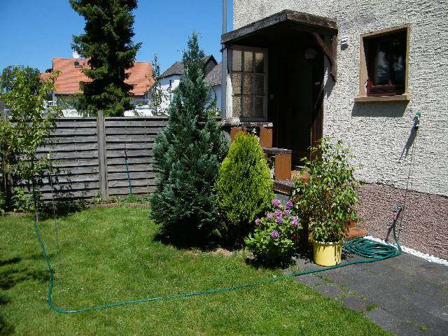

Hallo Bau-Experten,
im April 2012 lassen wir an unserem alten Haus (BJ 1950) die Fassade dämmen. Die Dämmstoffstärke wird 16 cm betragen.
Folgende Installationen sind vorhanden und sollen weiter verwendet werden:
  • a) Außenbeleuchtung
  • b) Klingel/Sprechanlage
  • c) WC-Lüfter
  • d) Außenwasserhahn
  • e) Antennendose und 2 Steckdosen an der Terrasse
Für Elektroinstallationen sind z.Z. die normalen schwarzen Unterputzdosen verwendet worden. Die meisten Installstionen erfolgten zwischen 2000 und 2005.
Welche Dosen dürfen in die Dämmung gesetzt werden  -  die Gleichen oder gar die orangen Hohlwanddosen? Gibt es für 16 cm Verlängerung für die bestehenden schwarzen Dosen für e)?
Für a) gehe ich davon aus, dass ich ein neues Kabel ziehen muss, da z.Z. nur ca. 10 cm zwischen Putz und Lampe sind, oder ist es hier sinnvoller bzw. erlaubt, eine Unterputzdose in die Dämmung zu setzen?
Bei c) und d) müssen auf jeden Fall Verlängerungen ran. Das bisherige Lüfterrohr c) endet mit dem Putz. Gibt es hier Manschetten zum Aluflexrohrverlängern? Der Wasserhahn d) ist in eine gelöteten Cu-Manschette 3/4" geschraubt. Wenn ich hier eine Schraubverlängerung verwende, hätte ich einen Cu-Fe-Übergang, das wäre unedler. Gibt es auch Verlängerungen aus Messing? Sollte besser ein Stück Cu zwischengelötet werden?
LG Steffen

    Nach einer Fassadendämmung müssen vorhandene Installationen wie Außenbeleuchtung, Klingel/Sprechanlage, WC-Lüfter und Außenwasserhahn angepasst werden, um weiterhin funktionsfähig zu sein. Die Dämmstoffstärke von 16 cm erfordert spezielle Maßnahmen.
    Für Außenbeleuchtung und andere elektrische Installationen (Klingel, Steckdosen) benötigen Sie Verlängerungen für die Kabel und spezielle Aufputz- oder Unterputzdosen, die für die Dämmstoffstärke geeignet sind. Diese Dosen werden auf der Dämmung montiert, sodass die Installationselemente weiterhin zugänglich sind. Achten Sie darauf, dass die Dosen wetterfest und für den Außenbereich geeignet sind.
    Bei der Elektroinstallation ist es wichtig, die geltenden Normen und Sicherheitsvorschriften einzuhalten. 🔴 Falsch ausgeführte Elektroarbeiten können zu gefährlichen Situationen führen (z.B. Kurzschlüsse, Brandgefahr).
    Für den Außenwasserhahn gibt es spezielle frostsichere Modelle, die in die Fassade integriert werden können. Diese verhindern, dass das Wasser in der Leitung gefriert und Schäden verursacht. Die Installation sollte von einem Fachmann durchgeführt werden, um eine korrekte Abdichtung und Funktion sicherzustellen.
    👉 Handlungsempfehlung: Ziehen Sie einen Elektriker und einen Sanitärfachmann hinzu, um die Installationen fachgerecht anzupassen und die Sicherheit zu gewährleisten.
    Der vorliegende Sachverhalt beschreibt die geplante Fassadendämmung eines Wohnhauses aus dem Jahr 1950 mit einer Dämmstoffstärke von 16 cm. Der Eigentümer möchte bestehende Außeninstallationen wie Beleuchtung, Klingel, Lüfter und Steckdosen weiter nutzen. Dies erfordert eine fachgerechte Anpassung der Elektroinstallationen an die neue Dämmebene, wobei sowohl technische als auch sicherheitsrelevante Aspekte zu beachten sind.
    ✅ Zustimmung: Die Überlegung, für die Außenbeleuchtung ein neues Kabel zu ziehen, ist grundsätzlich richtig. Bei einer Dämmstärke von 16 cm reicht die vorhandene Kabellänge von ca. 10 cm nicht aus. Eine Verlängerung oder Neuverlegung ist zwingend erforderlich, um die Lampe sicher und bündig auf der Dämmung montieren zu können.
    ➕ Ergänzung: Für die Unterputzdosen in der Dämmung sind spezielle Dämmstoffdosen oder Hohlwanddosen mit Verlängerungsringen zu verwenden. Normale schwarze Unterputzdosen sind nicht geeignet, da sie nicht für die Aufnahme in brennbaren Dämmstoffen ausgelegt sind. Orangenfarbene Hohlwanddosen können verwendet werden, sofern sie für den Außenbereich und die Dämmstoffdicke zugelassen sind. Für die bestehenden Dosen (Punkt e) gibt es spezielle Verlängerungsadapter, die eine sichere Montage in der Dämmung ermöglichen.
    🔴 Gefahr: Ein erhebliches Risiko besteht bei unsachgemäßer Installation der Elektrodosen in der Dämmung. Werden keine geprüften Dämmstoffdosen verwendet, kann es zu Wärmebrücken, Feuchtigkeitseintritt und im schlimmsten Fall zu Kurzschlüssen oder Bränden kommen. Zudem muss die Abdichtung der Dosen gegen Spritzwasser (IP-Schutzart) für Außeninstallationen gewährleistet sein.
    👉 Handlungsempfehlung: Beauftragen Sie einen zertifizierten Elektrofachbetrieb mit der Planung und Ausführung der Anpassungen. Lassen Sie alle Dosen durch fachgerechte Dämmstoffdosen ersetzen oder mit geprüften Verlängerungsringen nachrüsten. Für die Außenbeleuchtung ist ein neues Kabel zu verlegen. Achten Sie darauf, dass alle Arbeiten vor dem Aufbringen der Dämmung erfolgen und die Anschlüsse gemäß den geltenden VDE-Bestimmungen ausgeführt werden. Nur so ist eine dauerhaft sichere und funktionsfähige Installation gewährleistet.
    Bei der geplanten Fassadendämmung mit 16 cm Dämmstoffstärke an einem Gebäude aus dem Jahr 1950 handelt es sich um eine umfassende energetische Sanierung, bei der sämtliche außenliegenden elektrischen und technischen Installationen neu zu bewerten und fachgerecht anzupassen sind.
    🔴 Gefahr: Die Verwendung herkömmlicher schwarzer Unterputzdosen in der Dämmung ist nicht zulässig – sie erfüllen weder die Anforderungen an Feuerwiderstand, mechanische Stabilität noch an Wärmebrückenvermeidung und stellen ein erhebliches Brand- und Isolationsrisiko dar.
    ⚠️ Korrektur: Orange Hohlwanddosen sind für diesen Einsatz nicht geeignet; stattdessen sind ausschließlich zugelassene, brandschutzgeprüfte, wärmebrückenarme Aufputz- oder spezielle Dämmstoffdosen (z. B. nach DINAbk. 4102-12 oder mit allgemeiner bauaufsichtlicher Zulassung) zu verwenden.
    ➕ Ergänzung: Für die Außenbeleuchtung ist kein neues Kabelzwang gegeben – bei ausreichendem Zugang und intakter Isolierung kann das bestehende Kabel mittels zugelassener Verlängerungssysteme (z. B. mit IP65-geschützten Kabelverbindern im Dämmstoff) genutzt werden; eine Unterputzdose in der Dämmung ist jedoch grundsätzlich unzulässig.
    🔴 Gefahr: Der WC-Lüfter und die Antennendose müssen auf ihre Eignung für den Dämmstoffkontakt geprüft werden – viele ältere Geräte besitzen keine ausreichende Temperatur- oder Feuchteresistenz und können zu Kondensatbildung, Isolationsversagen oder Brandgefahr führen.
    ➕ Ergänzung: Der Außenwasserhahn erfordert eine fachgerechte Kälteschutz- und Frostschutzmaßnahme; bei 16 cm Dämmung ist eine Verlängerung der Armatur mit zugelassenem, wärmebrückenarmem Durchführungssystem zwingend notwendig – einfache Verlängerungen ohne Dämmstoffanpassung führen zu massiven Wärmebrücken.
    ✅ Zustimmung: Die grundsätzliche Planung, bestehende Installationen weiterzunutzen, ist sinnvoll – vorausgesetzt, alle Komponenten werden vor Einbau auf ihre Eignung für den Dämmstoffkontakt, ihre Schutzart (mindestens IP54 für Außensteckdosen, IP65 für Beleuchtung) und ihre bauaufsichtliche Zulassung geprüft.
    👉 Handlungsempfehlung: Beauftragen Sie vor Beginn der Dämmarbeiten einen zertifizierten Elektrofachbetrieb mit Schwerpunkt Gebäudeenergie und einen SHK-Fachplaner, um alle Durchführungen, Dosen, Kabelwege und Geräte auf ihre Eignung für die 16 cm Dämmung zu prüfen und eine baurechtlich sichere, brandschutzkonforme und wärmebrückenfreie Lösung zu planen.
