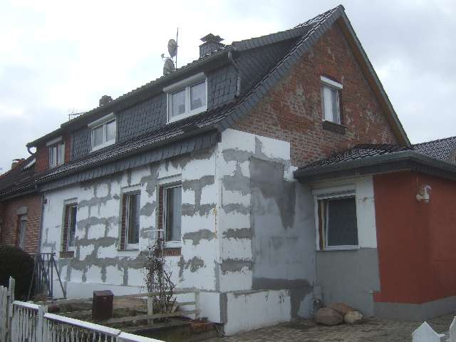

    Wie man auf dem Foto sieht, werden massenhaft Häuser mit irgendwelchen Dämmstoffdicken zugepappt und für immer zerstört!
    Da richtet sich keiner nach der "neuen EnEVAbk. 2009"!
    Oder reichen 8 cm aus?!

    Kritik sehe ich bei z.B.
    Ich würde ja liebend gerne irgendwie die Wirtschaftlichkeit von WDVSAbk. (@ € 100/m² mal ca. 250 m² 0 € 25 k) vs. reduziertem Energiebedarf (derzeit ca. 4500 L Öl/Jahr = € 4000) sehen. Fassadenverbesserung von 25 % gibt eine Rendite von 25 Jahren (bei konstantem Ölpreis, ist schon klar). Also für mich klingt es so, als wenn es bei einer Ersparnis durch WDVS von ca. 35-40 % langsam interessant wird.
    Bei
    Viele Grüße & besten Dank
    Nils

    selbstverständlich macht kein WDVSAbk. eine Wohnung "dicht", sondern die neuen gut schließenden Fenster verhindern Luftwechsel, wie sie sonst über die alten zugigen Fenster möglich waren.
    An gut gedämmten Wänden kann einfach kein Schimmel entstehen, da die für das Schimmelwachstum benötigte Feuchtigkeit fehlt. Feuchtigkeit bzw. Tauwasser kann nur dort anfallen, wo warme Luft sich abkühlt. Bei einer ausreichend gedämmten Wand wird das etwas schwierig 🙂
