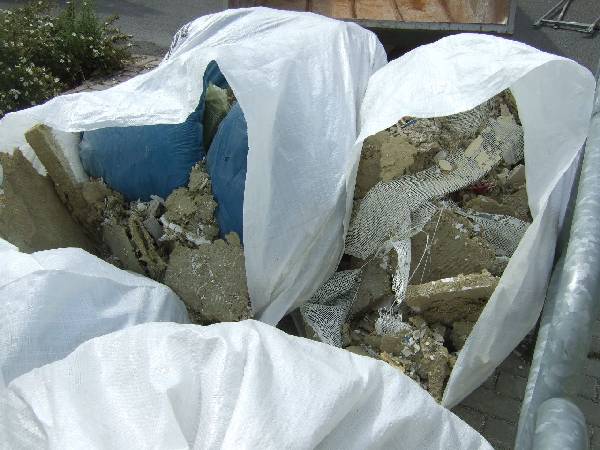

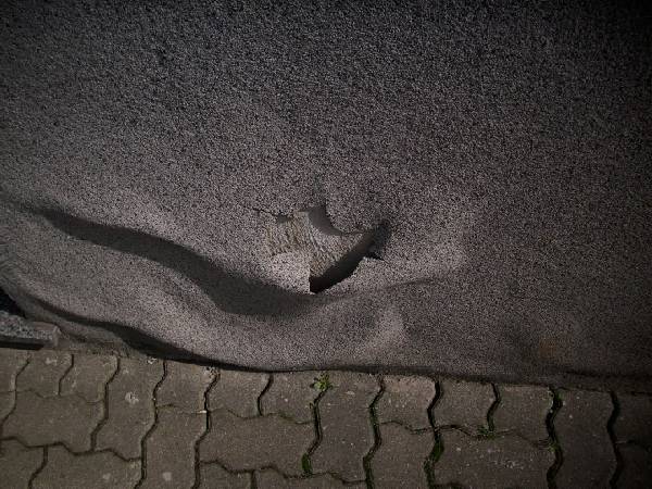

  8. WDVS-Schäden: Mineralwolle mit Kunststoffoberfläche versagt
    Sinnlos sind ...
    Sinnlos sind Produkte, die nicht halten was sie versprechen.

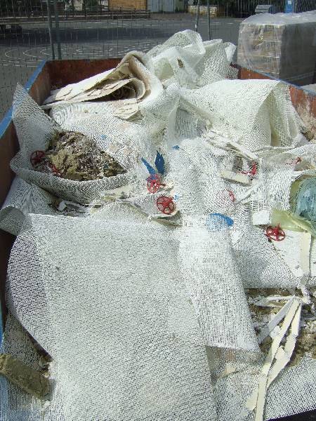

    Das Foto entstand an einer Schule bei Hildesheim.
    Weil das WDVSAbk. (20 Jahre alt) aus Mineralwolle und Kunststoffoberfläche nicht funktionierte, wurde es aufwendig abgerissen und durch ein neues "modernes"
    WDVS aus Supermineralwolle ersetzt.
    Sondermüll en Masse und immer wieder.
    Mal sehn wie lange es hält!

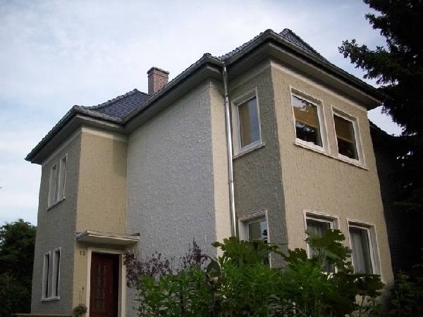

    • BAU.DE / BAU-Forum: 1. Bild zu Antwort "WDVS-Schäden: Mineralwolle mit Kunststoffoberfläche versagt" auf die Frage "Kunststoffputz vs. Mineralischer Putz: Vorteile, Nachteile & Empfehlungen?" im BAU-Forum "Außenwände und Fassaden"

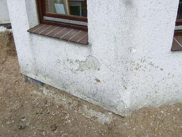

  9. Kratzputz: Jahrzehntelange Haltbarkeit durch Handwerk
    Es geht auch anders ...
    Es geht auch anders Kratzputze Jahrzehnte alt.
    Handwerk eben!
    • BAU.DE / BAU-Forum: 1. Bild zu Antwort "Kratzputz: Jahrzehntelange Haltbarkeit durch Handwerk" auf die Frage "Kunststoffputz vs. Mineralischer Putz: Vorteile, Nachteile & Empfehlungen?" im BAU-Forum "Außenwände und Fassaden"

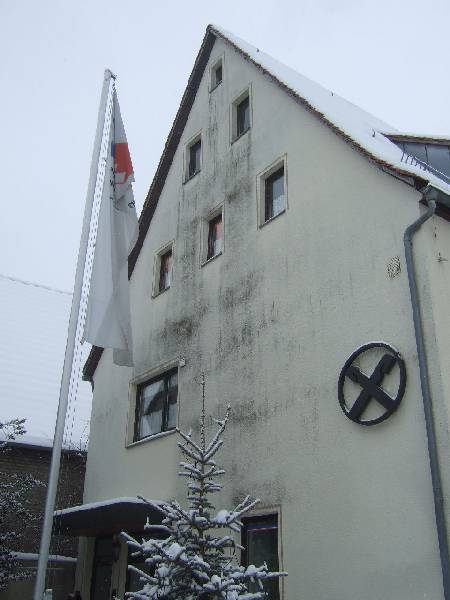

    Lieber Herr Schwarzmeier, ich vergleiche nicht ...
    Lieber Herr Schwarzmeier, ich vergleiche nicht Lieber Herr Schwarzmeier,
    ich vergleiche nicht Putze mit Farben, sondern unterscheide in mineralische und Kunststoffvergütete Baustoffe.
    Wenn Sie Kunststoffzeug auf in Styropor eingepackte Fassaden schmieren hat da keiner was gegen, der Sd-Wert ist dort eh im Keller.
    Auf mineralischen Untergründen hat das Zeug aber nichts zu suchen, auch wenn Sie es dort gerne draufschmieren weil's eben so schön einfach ist und so gut deckt.
    Sie sind ernsthaft in der Denkmalpflege tätig?
    Armes Deutschland!
    Grüße aus Schönebeck
    • BAU.DE / BAU-Forum: 1. Bild zu Antwort "Mineralische vs. Kunststoffvergütete Baustoffe: Unterschiede" auf die Frage "Kunststoffputz vs. Mineralischer Putz: Vorteile, Nachteile & Empfehlungen?" im BAU-Forum "Außenwände und Fassaden"

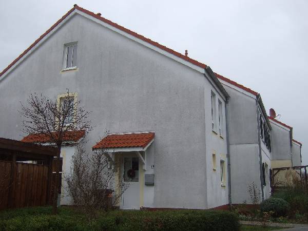

  13. WDVS-Schäden: Hinweis an die Zunft der Malermeister
    Herr Schwarzmeier, das Foto ist ein ...
    Herr Schwarzmeier, das Foto ist ein Herr Schwarzmeier,
    das Foto ist ein kleiner Wink an Ihre Zunft.
    Betrachten Sie es mal genau.
  14. Kunststoffe am Bau: Steuerzahler zahlen für Systemfehler
    Herr Schwarzmeier ...
    Herr Schwarzmeier Sie dürfen gern weiter für die Kunststoffe auf dem Bau kämpfen!
    Solange Systeme nicht funktionieren wie man überall sehen kann
    und wir Steuerzahler für den Unfug die Zeche bezahlen, wird es noch mehr Gegenwind geben!
    Sondermüllberge wie an der Schule bei Hildesheim entstanden, sollten die Menschen ernster nehmen.

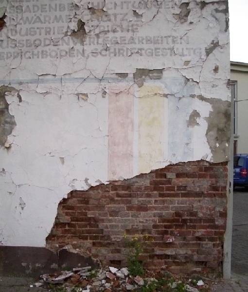

    Ich hoffe Sie haben nichts dagegen das diese Fassade mit Original Kalkputz anno 1935 auf mein anraten mit einer Silikatfarbe, und nicht mit Silikonharzfarbe Farbe gestrichen wurde.
