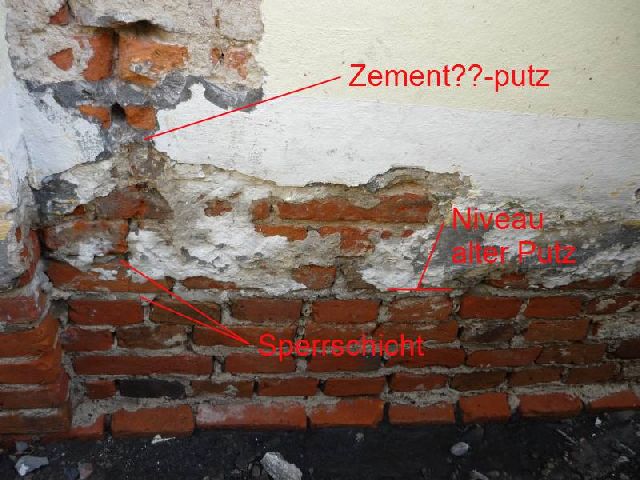

zu den Parametern:
Das Haus um 1890 erbaut hat einen Sockel aus Ziegelsteinen. Der Putz war an einigen Stellen hohl, sodass zwischen Putz und Mauerwerk Feuchtigkeit (u.a. wurde der Mutterboden mit hochgezogen und Wurzelbildung 0,1-0,3 mm) eindrang. Die Innenseite zeigte an den defekten Stellen Feuchtigkeitsflecken.
Die defekten Stellen haben ich jetzt entfernt. Nur was trage ich jetzt auf:
a meint K01
b meint Trasszement
oder gibt es hier auch eine Variante c? Und verputze ich nur die Höhe des alten Putzes oder gleich bis zur ersten Stufe (siehe Bild)
Zu berücksichtigen ist vielleicht, dass auf den nicht schadhaften Stellen ein Zementputz noch aufgebracht ist.
Weitere Info: Auf den Putz soll später ein Schwarzanstrich aufgetragen werden. Perimeterdämmung soll nicht erfolgen.
Viele Grüße
Rainer

  2. Sockelputz: Trassmörtel – Salzeintrag & Risiken
    Trassmörtel (mit Kalk/Zement) sind schon ganz gut, solange ...
    Trassmörtel (mit Kalk/Zement) sind schon ganz gut, solange keine schädlichen Salze in den Putz eingetragen werden. Haften sehr gut, aber werden durch Salzeintrag relativ schnell wieder oberflächlich zerstört.
    Möglichkeit c:
    • kapillare Transportfähigkeit unterbinden (H-Sperre)
    • Sockelbereich:
    hab das mal vor einiger Zeit etwas simpel dargestellt:
    Einbindung des Sockelbereiches in eine Dichtschlämme.
    DS kann einfach überputzt/gestrichen werden und ist mechanisch belastbarer als "Schwarzabdichtung". Nachteil: geringere Rissüberdeckung.
    S. K.
    • Herr Sve-493-Kle
  3. Altbau Sanierung: Link zum Thema Sockelputz
    Eins noch:
    ... der Link zum ganzen Thema, sonst wird der Aufbau vielleicht nicht ganz klar:
    Siehe Beitrag 13.
