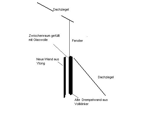

Bei einer angefangenen Renovierung wurde im Abstand von ca50 mm vor die vorhandene (ungedämmte) Drempelwand eine Wand aus YTONG gesetzt, um dazwischen Platz für Leitungen und Abwasserrohre zu schaffen. Der übriggebliebene Luftraum wurde so gut es ging mit Glaswolle ausgefüllt.
Das ist nun 2,5 Jahre her, der Hohlraum war nach oben offen (noch keine Fensterbank drauf) und der Raum wurde nicht geheizt.
Nun sind die Umbauarbeiten in diesem Raum wieder aufgenommen worden. Nachdem etwas Glaswolle aus dem Hohlraum entfernt wurde, musste ich feststellen, dass auf der Innenseite der alten (verputzten) Drempelmauer Stockflecken sind.
Scheinbar habe ich damals einen bösen Fehler im Bezug auf den Taupunkt gemacht.
Was gibt es für Lösungen, ohne die YTONG-Mauer wieder wegzureißen?
Ich habe ein Bild vom schematischen Aufbau der Seitenansicht beigefügt

    Der beschriebene Wandaufbau mit Ytong-Vormauerung, Glaswolle und einem Hohlraum birgt mehrere Risiken:
    • Fehlende oder mangelhafte Dampfsperre: Feuchtigkeit aus dem Innenraum kann in die Konstruktion eindringen.
    • Kondensation: In dem Hohlraum kann es zur Kondensation von Feuchtigkeit kommen, besonders wenn die Glaswolle die Luftzirkulation behindert.
    • Wärmebrücke: Die Ytong-Wand kann eine Wärmebrücke darstellen, an der sich Kondenswasser bildet.
    • Ursachenforschung: Eine genaue Analyse der Ursachen durch einen Bausachverständigen oder Schimmelexperten ist unerlässlich.
    • Materialprüfung: Die betroffenen Materialien (Ytong, Glaswolle, Mauerwerk) sollten auf Schimmelbefall untersucht werden.
    • Wandaufbau überprüfen: Der gesamte Wandaufbau muss hinsichtlich Taupunkt und Feuchtigkeitstransport bewertet werden.
    🔴 Gefahr: Unsachgemäße Sanierung kann das Problem verschlimmern und zu weiteren Schäden führen.
    👉 Handlungsempfehlung: Lassen Sie den Wandaufbau von einem Fachmann begutachten und erstellen Sie einen Sanierungsplan. Entfernen Sie befallene Materialien fachgerecht und sorgen Sie für eine diffusionsoffene Konstruktion mit geeigneter Dämmung und Dampfsperre.
    Der vorliegende Sachverhalt beschreibt einen klassischen bauphysikalischen Fehler: Die Vorsatzschale aus YTONG vor einer ungedämmten Drempelwand mit nachträglicher Dämmung des Hohlraums führt zu einer Verschiebung des Taupunkts. Die fehlende Dämmung der Außenwand und der offene, ungeheizte Zustand über 2,5 Jahre haben zu massiver Feuchteanreicherung im Hohlraum geführt.
    🔴 Gefahr: Die Stockflecken auf der Innenseite der alten Drempelmauer deuten auf aktive Schimmelbildung hin. Dies stellt ein erhebliches Gesundheitsrisiko dar, da Schimmelsporen Atemwegserkrankungen und Allergien auslösen können. Zudem besteht die Gefahr von Holzschäden an der Dachkonstruktion, falls die Feuchte weiterwandert.
    ➕ Ergänzung: Der entscheidende Fehler liegt in der unzureichenden Dämmung der Außenwand. Die Glaswolle im Hohlraum wirkt als Wärmebrücke, da die kalte Außenwand die Feuchte aus der Raumluft kondensieren lässt. Eine wirksame Sanierung erfordert zwingend die Beseitigung der Feuchtequelle und eine korrekte Dämmung von außen oder innen mit Dampfbremse.
    ⚠️ Korrektur: Die Annahme, dass der Hohlraum "so gut es ging" mit Glaswolle gefüllt wurde, ist unzureichend. Eine lückenlose Dämmung mit korrektem Dampfdiffusionsverhalten ist zwingend erforderlich. Zudem darf der Hohlraum nicht nach oben offen bleiben, da dies den Feuchteeintrag begünstigt.
