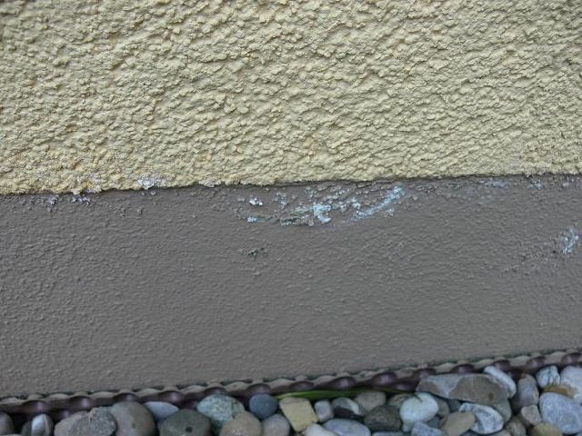

anbei ein Bild von Salzkristallen vom Sockelputz unseres im Okt 2007 fertiggestellen Mehrfamilienhaus (MFH). Am Rand ist auch der Fassadenputz betroffen.
Laut Baubeschreibung besteht der Sockelputz aus verriebenem Zementmörtel.
Drainage ist vorhanden, was für Ursachen können hier in Frage kommen?

Salzausblühungen am Sockelputz deuten auf Feuchtigkeitsprobleme hin. Das Salz stammt aus dem Mauerwerk oder Erdreich und wird durch Feuchtigkeit gelöst und an die Oberfläche transportiert, wo es kristallisiert.
Mögliche Ursachen sind:
- Fehlende oder defekte Horizontalsperre: Aufsteigende Feuchtigkeit aus dem Erdreich.
- Defekte Drainage: Stauwasser im Erdreich um das Gebäude.
- Schäden an der Fassade: Eindringendes Regenwasser.
- Undichte Stellen im Bereich von Anschlüssen: (z.B. Fenster, Türen).
🔴 Gefahr: Salzausblühungen können die Bausubstanz schädigen, indem sie den Putz und das Mauerwerk zerstören. Zudem können sie ein Indikator für Schimmelbildung im Innenbereich sein.
👉 Handlungsempfehlung: Lassen Sie die Ursache der Feuchtigkeit von einem Bausachverständigen oder einem Fachbetrieb für Mauerwerkstrockenlegung untersuchen. Eine Sanierung sollte erst nach Feststellung der Ursache erfolgen.

zunächst meine ich, dass es auf die Zementsorte ankommt.
Erst dann könnte man weiter spekulieren. Meiner Meinung nach ist die Ursächlichkeit und die Zusammensetzung der Ausblühungen so breit gefächert das es schwer ist Ursachenermittlung zu betreiben. Durch Foto lässt es sich nur eingrenzen ...
Ich würde sagen, dass diese Ablagerungen durch den Trocknungsprozesses entstehen, wobei Salzkristalle an die Oberfläche wandern.

Ablagerung durch Trocknungsprozess
vielen Dank für die Antwort! Hätten die Kristalle durch Austrocknung nicht schon früher kommen müssen, immerhin ist der Putz schon zwei Jahre drauf? Teilweise wird der gelbe Fassadenputz im Übergangsbereich richtig bröckelig, wird der in Mitleidenschaft gezogen? Der Bauträger hat jedenfalls erstmal den Maler geschickt, mit dem Ergebnis, dass die Kristalle wieder durch kamen.
Gruß!
JS -
Salzausblühungen: Wasser als Ursache im Sockelputz!
Trocknungsprozess beim Putz ist Käse
das kann bei Fugen von Mauerwerk oder Vormauerwerk vielleicht vorkommen, beim Putz kommt das definitiv nicht vor. Wenn hier Farbe durch Salzkristalle abgesprengt wird, ist immer Wasser im Spiel, das aus angrenzenden Bereichen in den Putz gelangt und sich dann den einfachsten Weg zur Verdunstung sucht. Ungewöhnlich bei Ihnen ist der Bereich: Hier ist die Verdunstungszone / Kristallisationszone fast oberhalb des Sockelputzes. Dies dürfte ein Hinweis darauf sein, dass der Sockelputz höchst ordentlich mit einer Dichtschlämme versehen wurde. Aber diese wurde möglicherweise nicht bis zur Gebäudeabdichtung geführt und so tippe ich drauf, dass Feuchtigkeit unterhalb der Geländeoberkante einen Weg in den Sockelputz findet, hinter dessen Streichabdichtung nach oben zieht und darüber ausdiffundiert und hier zum Schaden sorgt. Wasser sucht sich immer den Weg des geringsten Widerstands, so ist der Punkt, an dem das Wasser eindringt, auch meist räumlich ganz in der Nähe des Austrittspunkts zu finden. Kies weg, Matte weg und die Schwachstelle finden. -
