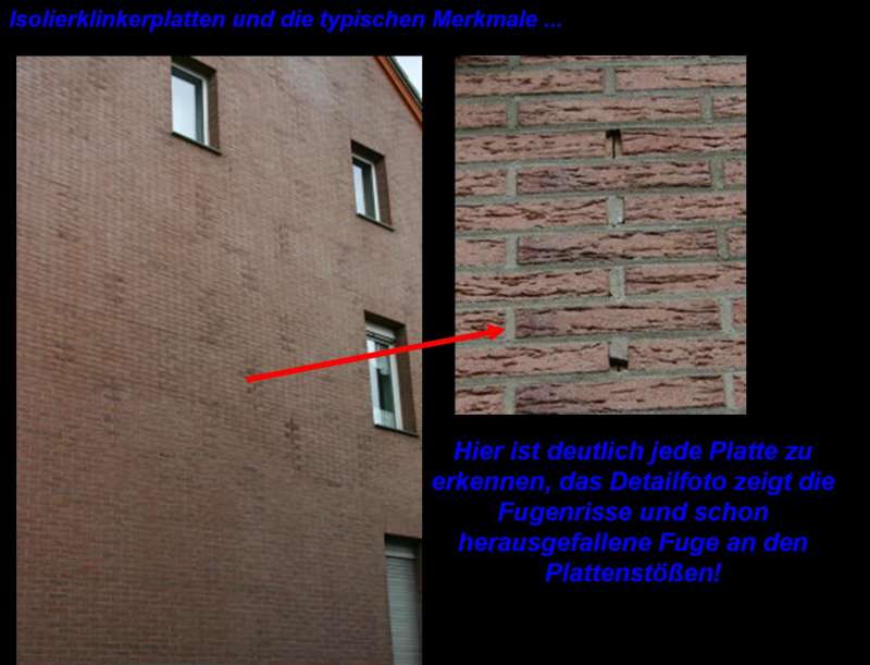

  2. Isolierklinker: Optik-Vergleich – Handformverblender vs. Kunststoff
    Optische Aspekte zählen!
    Haben Sie sich schon einmal fertige Flächen in natura angeschaut?
    Trotz aufgesetzter Klinker sieht das immer noch künstlich (und billig) aus. Bei manchen Systemen könnte man, aus der Ferne betrachtet, meinen, das sei Plastik. Die Systeme sind "zu regelmäßig". Ein schöner Handformverblender sieht einfach besser aus.
    Ich (Bauherr) halte im Neubaubereich das Zeug für unnütz; beim Sanieren im Altbestand könnte ja mal darüber reden ... mehr aber auch nicht.

  4. Isolierklinker: Kritik – Keine Empfehlung für Neubau!
    Werden sie mal nicht frech.
    Für den Neubau gilt:
    Isoklinker sind Müll.
    Hat m.E. immer was von 'Arme_Leute_Verblender'
    Es gibt keine aktzebtablen Gründe, die beiden Konstruktionsschichten in einer zu verbinden.
    (Evtl. Ausnahme: Fertighaus)

  8. Isolierklinker Zulassung: Fakten vs. Theorie – Dämmstärke bis 280mm
    "neutrale Bewertung"
    Ihre "Neutrale Bewertung" ist mir bekannt, Herr "Brück".
    Fakten lassen sich belegen, siehe Foto! und es gibt noch jede Menge davon.
    Übrigens gibt es die Zulassung sogar bis 280 mm (im Einzelfallverfahren)
