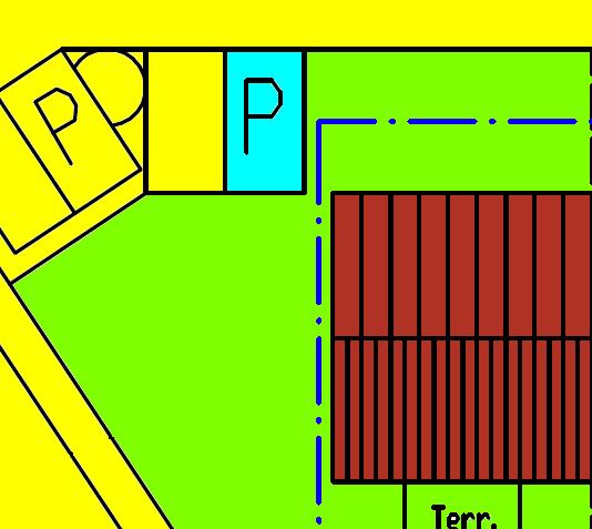

  2. Privatstraße: Stellplatz-Situation – Bildliche Darstellung
    Situation nochmals bildlich dargestellt ...
    hellblau: fraglicher Stellplatz
    grün: unser Grundstück
    gelb: (oben) Privastraße, (links) öffentl. Verkehrsfläche

  3. Privatstraße: Rechtliche Situation – B-Plan vs. Erschließungsplan
    Dazu müsste man ...
    Dazu müsste man erst mal wissen, wer mit wem in welcher fraglichen rechtlichen Situation "verheiratet" ist. Käufer und Bauträger ist klar. Aber dann: B-PlanAbk.🔴 Erschließungsplan? Öffentlich-rechtlicher Vertrag? usw. usw.
    Wenn der Bauträger Euch etwas verkauft, was eigentlich der Gemeinde zu übergeben ist, dann müsste die Gemeinde Ihren Segen dazu geben. Möglicherweise Änderung des ör-Vertrages. Ein Wegerecht kann er auch nicht so ohne weiteres einräumen, da dieses ja an die Gemeinde weitergegeben würde. Dem könnte dann auch der Erschließungsplan entgegen stehen.
    Alles in allem höchst kompliziert (auch rechtlich), da hier öR und Privatrecht miteinander vermengt werden.
  4. Privatstraße: Wegerecht – Eintragung & Vorteile für Anwohner
    Wegerecht
    Selbstverständlich kann er ein Wegerecht einräumen. Das überlebt alle Handänderungen  -  deswegen steht es ja dann im Grundbuch als Dienstbarkeit.
    Mit Privatleuten kann es Ärger mit Wegerechten geben, bei der Gemeinde und als Begünstigter der Dienstbarkeit würde ich das machen, denn es ist wesentlich billiger als eine Parzellierung, die dagegen den Vorteil hätte, dass man dann einen zusätzlichen Parkplatz hat.
    Mit B-Plänen usw. hat das nichts zu tun  -  ein Wegerecht bedeutet nur, dass der Begünstigte jederzeit drüberfahren darf.
  5. Privatstraße: Erschließungsvertrag – Gemeinde & Wegerecht
    Blödsinn Hoch 3 ...
    Blödsinn Hoch 3 wenn der Erschließungsträger der Gemeinde etwas zu übergeben hat, dann ist das vorab im Erschließungsvertrag geregelt. da kann er nicht 2 Jahre später ankommen nach dem Motto: ich habe da für Euren Parkplatz dem Anlieger xy noch ein Wegerecht für zwofuffzich eingeräumt, da habt Ihr doch sicherlich nichts dagegen, oder? Abgesehen davon steht die Gemeinde mit Sicherheit im Grundbuch davor schon drin ...
  6. Privatstraße: Erschließungsvertrag – Risiken fehlender Regelung
    ... ja, wenn es den gibt.
    Häufig gibt es den aber nicht, der Generalunternehmer hat seine Verträge unter Dach und will raus aus der Nummer, weil da nichts zu holen ist, die Anlieger sollen sich dann halt irgendwie um solche Dinge selbst kümmern, was oft zu sehr dauerhaften Nachbarschaftsstreitigkeiten führt.
    Man könnte ja auch erst den jetzigen Eigentümer und nachher die Gemeinde fragen, ob die einverstanden sind und wie das geht.
