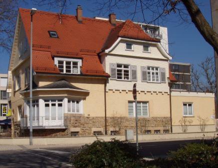

Ich bewundere schon seit längerem einen sehr schönen Altbau in der Tübinger Wilhelmstraße/Baden-Württemberg. Seit geraumer Zeit frage ich mich, welcher Baustil das ist. Ich kann ihn weder der Gründerzeit noch dem Jugendstil zuordnen. Gleichwohl ist es ein typischer Baustil für die ganzen Häuser/Villen Anfang des 20. Jahrhunderts.
Da hier einige Fachleute unterwegs sind, hoffe ich, dass meine Frage beantwortet werden kann.
Kann jemand das Haus auf ein Jahrzehnt datieren bzw. einem Stil zuordnen?
Über jede Aussage wäre ich sehr dankbar.

Um den Baustil eines Hauses vom Anfang des 20. Jahrhunderts zu bestimmen, ist eine detaillierte Betrachtung der architektonischen Merkmale notwendig. Da weder Gründerzeit noch Jugendstil eindeutig zutreffen, kommen andere Stile in Frage, die zeitlich und regional relevant sein könnten.
Mögliche Stile sind:
- Heimatstil: Oft regionale Bauweisen, Verwendung traditioneller Materialien und Formen.
- Reformarchitektur: Schlichte Fassaden, Verzicht auf überflüssigen Dekor, Fokus auf Funktionalität.
- Neoklassizismus: Rückgriff auf klassische Elemente, strenge Formen, symmetrische Anordnung.
Für eine genaue Bestimmung sollten Sie folgende Aspekte berücksichtigen:
- Fassadengestaltung: Gibt es Ornamente, Erker, Balkone? Welche Materialien wurden verwendet (Putz, Stein, Holz)?
- Dachform: Satteldach, Walmdach, Mansarddach?
- Fenster: Formate, Anordnung, Sprossen?
- Grundriss: Symmetrisch, asymmetrisch? Raumaufteilung?
👉 Handlungsempfehlung: Ziehen Sie einen Architekten oder Baufachverständigen mit Erfahrung in Altbauten hinzu, um den Baustil sicher zu bestimmen und ggf. Sanierungsmaßnahmen stilgerecht durchzuführen.
Der vorliegende Sachverhalt beschreibt eine Anfrage zur Bestimmung des Baustils eines Altbaus in Tübingen, der um 1900 errichtet wurde. Die Nutzerin kann das Gebäude weder der Gründerzeit noch dem Jugendstil eindeutig zuordnen, was auf eine typische Stilvielfalt der Jahrhundertwende hindeutet. Aus fachlicher Sicht ist eine präzise Stilbestimmung ohne Vor-Ort-Besichtigung und detaillierte Bauakten nur eingeschränkt möglich. Die Epoche um 1900 war geprägt von Historismus, Jugendstil und beginnender Moderne, oft in regionalen Mischformen wie dem süddeutschen Heimatstil.
✅ Zustimmung: Die Einschätzung, dass es sich um einen typischen Baustil für Villen des frühen 20. Jahrhunderts handelt, ist korrekt. Die Verunsicherung zwischen Gründerzeit und Jugendstil ist nachvollziehbar, da viele Gebäude dieser Zeit eklektizistische Elemente vereinen.
➕ Ergänzung: Die Bilder deuten auf einen späthistoristischen Bau mit Jugendstil-Anklängen hin. Mögliche Stilrichtungen sind der Neobarock oder der Reformstil um 1910. Eine genaue Datierung erfordert die Analyse von Baudekor, Fensterformaten und Dachgestaltung. Regionale Besonderheiten in Württemberg, wie die Verwendung von Sandstein oder Klinker, können zusätzliche Hinweise liefern.
👉 Handlungsempfehlung: Für eine verbindliche Stilbestimmung empfehle ich die Konsultation eines Kunsthistorikers oder Denkmalpflegers. Zudem kann eine Recherche im Bauarchiv der Stadt Tübingen (Bauakte) das genaue Baujahr und den Architekten liefern. Eine Vor-Ort-Besichtigung mit einem Fachmann ist ideal, um Details wie originale Fenster oder Stuck zu bewerten.
Der Sachverhalt betrifft die stilistische Einordnung eines historischen Wohnhauses in Tübingen aus der Zeit um 1900–1920, basierend auf visuellen Eindrücken aus zwei externen Bildquellen. Eine sichere architektonische Zuordnung erfordert jedoch eine detaillierte, vor-ort durchgeführte Baubegutachtung mit Berücksichtigung von Material, Konstruktion, Fassadenproportionen, Fensterformen, Dachgestaltung und historischem Kontext – was aus reinen Internetfotos nicht möglich ist.
🔴 Gefahr: Eine fehlerhafte stilistische Einordnung birgt keine unmittelbare physische Gefahr, doch sie kann bei Sanierungsentscheidungen zu schwerwiegenden Fehlern führen – etwa bei der Auswahl historisch angemessener Baustoffe, der Entfernung schutzwürdiger Ausstattung oder der Verletzung denkmalpflegerischer Vorgaben.
⚠️ Korrektur: Die Annahme, ein Gebäude ‚Anfang des 20. Jahrhunderts‘ sei automatisch entweder ‚Gründerzeit‘ oder ‚Jugendstil‘, ist fachlich unzutreffend: Zwischen 1900 und 1930 existierten zahlreiche parallele Stilströmungen wie Heimatschutzstil, Reformarchitektur, Frühexpressionismus oder regional geprägte Neorenaissance-Varianten – oft in Mischformen.
➕ Ergänzung: Für eine verlässliche Datierung sind nicht nur Fassadenmerkmale entscheidend, sondern auch Baupläne, Bauakten, Adressbücher, Denkmallisten (z. B. vom Landesamt für Denkmalpflege Baden-Württemberg) sowie Materialanalysen (z. B. Putzart, Ziegelbrand, Holzart).
✅ Zustimmung: Die Beobachtung, dass das Gebäude weder eindeutig der Gründerzeit (ca. 1871–1890) noch dem klassischen Jugendstil (ca. 1895–1910) zuzuordnen ist, ist fachlich plausibel – viele Tübinger Villen der 1910er/1920er Jahre folgen bewusst zurückhaltenden, regional verankerten Formensprachen.
❌ Widerspruch: Die Annahme, ein Baustil könne allein anhand zweier Fotos präzise auf ein Jahrzehnt datiert werden, widerspricht den geltenden Methoden der Baustilforschung und Denkmalpflege – selbst Experten benötigen ergänzende Quellen und Vor-Ort-Analyse.
👉 Handlungsempfehlung: Wenden Sie sich an das Landesamt für Denkmalpflege Baden-Württemberg oder einen zertifizierten Denkmalpfleger mit Baustil-Expertise; beantragen Sie Einsicht in die Denkmaldatenbank und die Bauakte beim Tübinger Stadtarchiv – nur so lässt sich eine fachlich gesicherte Einordnung und Sanierungsempfehlung erstellen.

Heimatschutzarchitektur: Baustil oder regionale Ausprägung?
unter Heimatschutzarchitektur
würde ich das einordnen. Insofern kein Stil im eigentlichen Sinne. -

💡 Kernaussagen: Der Thread diskutiert die Einordnung eines Altbaus in Tübingen aus dem frühen 20. Jahrhundert. Es wird erörtert, ob es sich um einen spezifischen Baustil wie Gründerzeit oder Jugendstil handelt oder eher um eine regionale Ausprägung der Heimatschutzarchitektur. Die Diskussion beleuchtet die Schwierigkeit, Gebäude eindeutig einer bestimmten Epoche zuzuordnen, da oft Elemente verschiedener Stile kombiniert wurden. Der Fokus liegt auf der Bestimmung der architektonischen Merkmale und der möglichen Einflüsse der Heimatschutzarchitektur.
⚠️ Wichtiger Hinweis: Der Beitrag Heimatschutzarchitektur: Baustil oder regionale Ausprägung? weist darauf hin, dass die Heimatschutzarchitektur kein eigenständiger Baustil im eigentlichen Sinne ist, sondern eher eine regionale Interpretation verschiedener Stile.
✅ Zusatzinfo: Die Heimatschutzarchitektur, oft in Villen Anfang des 20. Jahrhunderts zu finden, zeichnet sich durch traditionelle Bauformen und Materialien aus, die regional angepasst wurden. Dies führte zu einer Vielfalt an architektonischen Ausdrucksformen, die sich von überregionalen Stilen wie Jugendstil oder Bauhaus abgrenzen.
👉 Handlungsempfehlung: Um den Baustil eines Hauses aus dem frühen 20. Jahrhundert zu bestimmen, sollten regionale Besonderheiten und Einflüsse der Heimatschutzarchitektur berücksichtigt werden. Eine umfassende Analyse der architektonischen Merkmale und der verwendeten Materialien ist ratsam, um eine fundierte Einordnung vorzunehmen.
