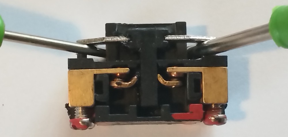

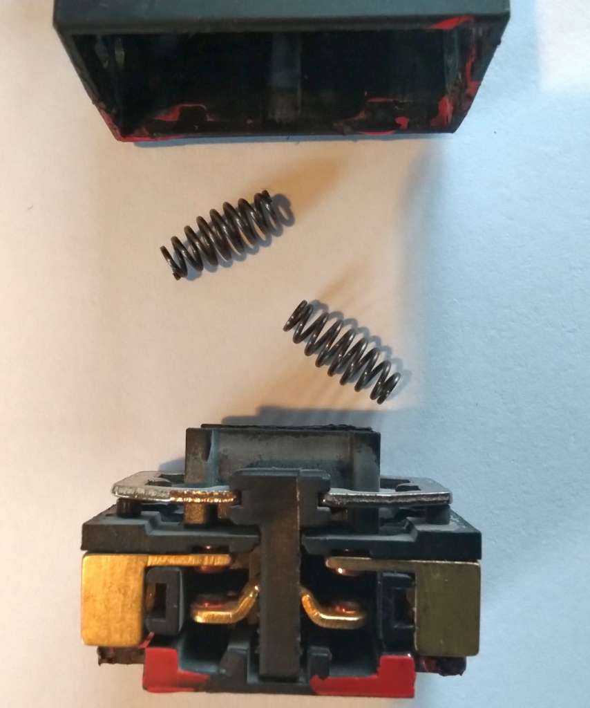

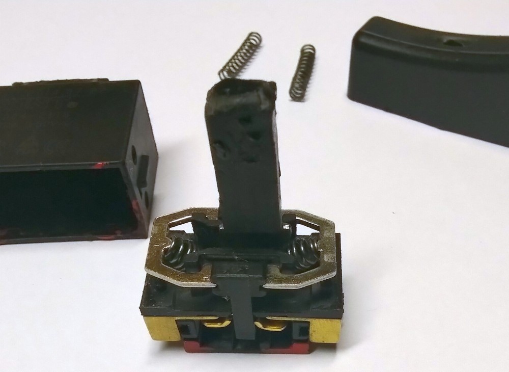

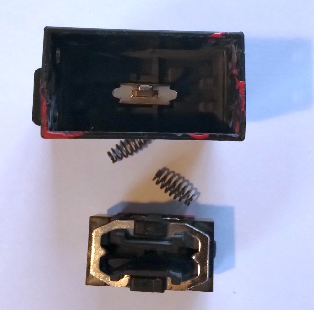

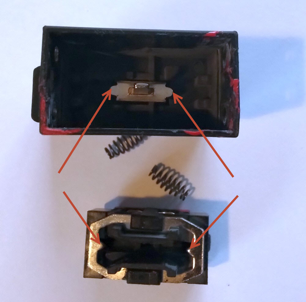

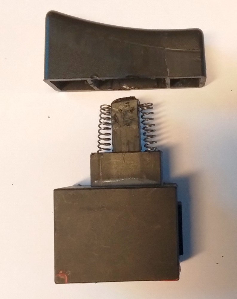

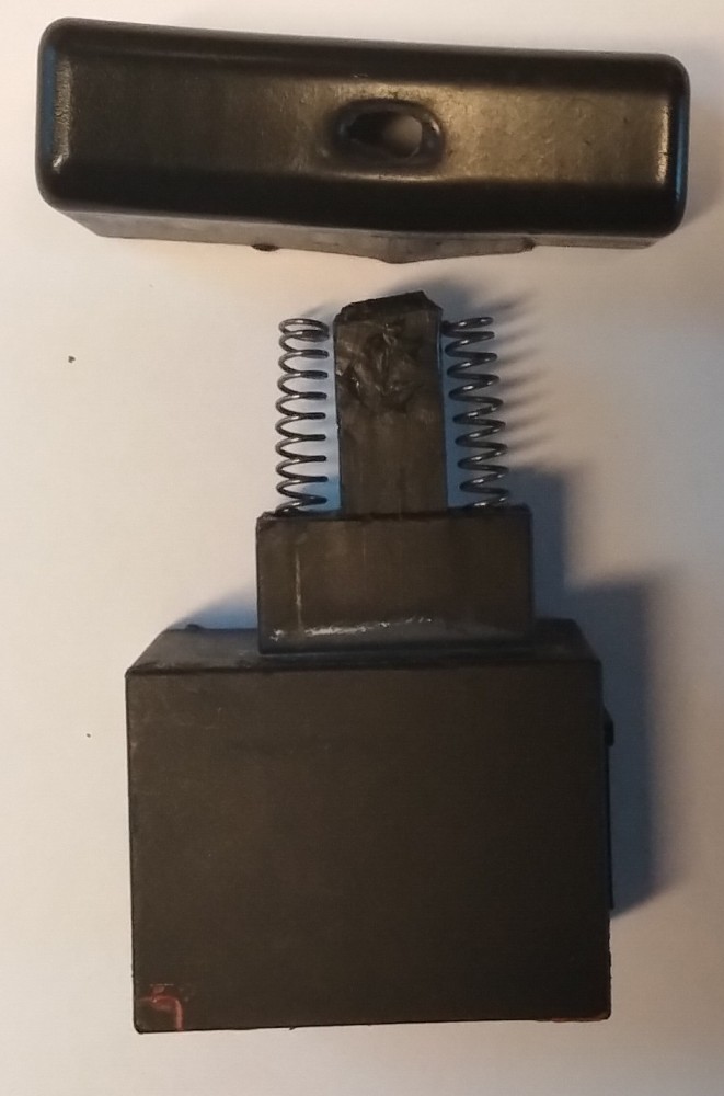

10216: Rätselhafter Defekt: Wie funktioniert der Ein-/Aus-Schalter meiner Schlagbohrmaschine? 03.02.2025
  • BAU.DE / BAU-Forum: 2. Bild zu Frage "Rätselhafter Defekt: Wie funktioniert der Ein-/Aus-Schalter meiner Schlagbohrmaschine?" im BAU-Forum "Das richtige Werkzeug"
  • BAU.DE / BAU-Forum: 1. Bild zu Frage "Rätselhafter Defekt: Wie funktioniert der Ein-/Aus-Schalter meiner Schlagbohrmaschine?" im BAU-Forum "Das richtige Werkzeug"
  • BAU.DE / BAU-Forum: 3. Bild zu Frage "Rätselhafter Defekt: Wie funktioniert der Ein-/Aus-Schalter meiner Schlagbohrmaschine?" im BAU-Forum "Das richtige Werkzeug"
  • BAU.DE / BAU-Forum: 4. Bild zu Frage "Rätselhafter Defekt: Wie funktioniert der Ein-/Aus-Schalter meiner Schlagbohrmaschine?" im BAU-Forum "Das richtige Werkzeug"
  1. Die mittlere Zunge des Fingerteils müsste die Kontaktarme anheben -> Maschine an 03.02.2025
  2. Danke, aber ich stehe auf dem Schlauch 03.02.2025
    • BAU.DE / BAU-Forum: 1. Bild zu Antwort "Danke, aber ich stehe auf dem Schlauch" auf die Frage "Schlagbohrmaschine Ein-/Aus-Schalter defekt: Ursachen, Reparatur & Fehlersuche?" im BAU-Forum "Das richtige Werkzeug"
  3. Ja, so wie Ihre Pfeile hatte ich vermutet. 03.02.2025
  4. Nochmals danke und ja, der Preis ist OK, aber... 03.02.2025
  5. Operation geglückt - Schalter tod 03.02.2025
  6. OK - jetzt gibt "mei Seel a Ruh" 04.02.2025
    • BAU.DE / BAU-Forum: 2. Bild zu Antwort "OK - jetzt gibt "mei Seel a Ruh"" auf die Frage "Schlagbohrmaschine Ein-/Aus-Schalter defekt: Ursachen, Reparatur & Fehlersuche?" im BAU-Forum "Das richtige Werkzeug"
    • BAU.DE / BAU-Forum: 1. Bild zu Antwort "OK - jetzt gibt "mei Seel a Ruh"" auf die Frage "Schlagbohrmaschine Ein-/Aus-Schalter defekt: Ursachen, Reparatur & Fehlersuche?" im BAU-Forum "Das richtige Werkzeug"
    • BAU.DE / BAU-Forum: 3. Bild zu Antwort "OK - jetzt gibt "mei Seel a Ruh"" auf die Frage "Schlagbohrmaschine Ein-/Aus-Schalter defekt: Ursachen, Reparatur & Fehlersuche?" im BAU-Forum "Das richtige Werkzeug"
