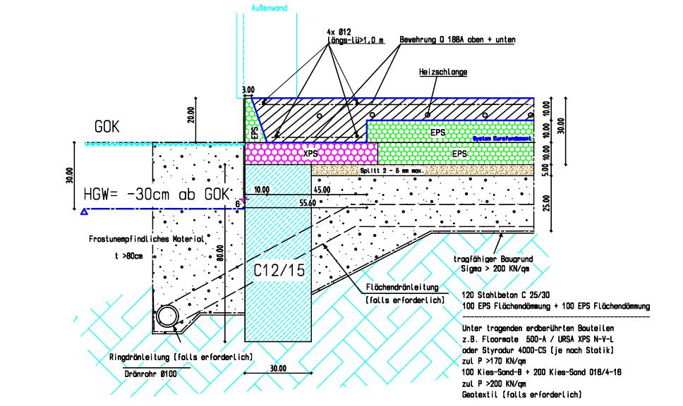

wir werden in 6 Wochen anfangen zu bauen, Einfamilienhaus, 2 Vollgeschosse. Ich möchte unter der Bodenplatte dämmen, da aber Streifenfundamente im vorderen Bereich drunterkommen, weiß ich nicht so genau wie. Die Streifenfundamente selbst wollte ich eigentlich nicht dämmen, damir das zu teuer ist. Ich habe hier ein Skizze bekommen von der Fa. Eurofundament, die Art der Dämmung gefällt mir ganz gut, nur bitte die Heizschlangen im Estrich vergessen, werde ich nicht so machen. Bodenplatte selbst wird 20 cm dick. Gibt das Probleme zwischen Platte und Streifen zu dämmen?
Hier Bild:

  2. Streifenfundament-Planung: Hinterfragung der Ausführung
    Wer hat sich denn das ...
    Wer hat sich denn das ausgedacht? Streifenfundamente nur im vorderen Bereich?
  3. Frostschutz durch Streifenfundamente: Notwendigkeit & Details
    Thema Frostschutz
    Der vordere Bereich des Hauses steht frei, der hintere Bereich ist im Erdreich (Hanggrundstück). 20-er Bodenplatte reicht laut Statik aus, jedoch dienen die Streifenfundamente als Frostschürze.
