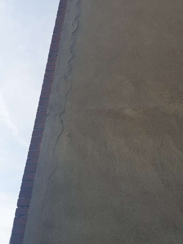

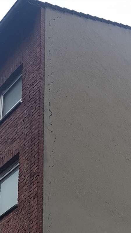

Hallo zusammen,ich bin dabei ein 4-Fam. -Haus zu kaufen. Dieser hat an der einen Außenwand vom Dach bis runter ins 1. OGAbk. einen senkrechten Riss. Außerdem mind. 2 waagerechte Risse, die zugeputz sind.
Im Haus sind keine Risse zu sehen und auch keine Feuchtigkeit.
Sind die Risse reparierbar oder kommen die
immer wieder?Können solche Risse bis zum Abriss/Totalschaden führen?
Über eine mir hilfreiche Antwort würde ich mich sehr freuen.
Vielen lieben Dank im Voraus.

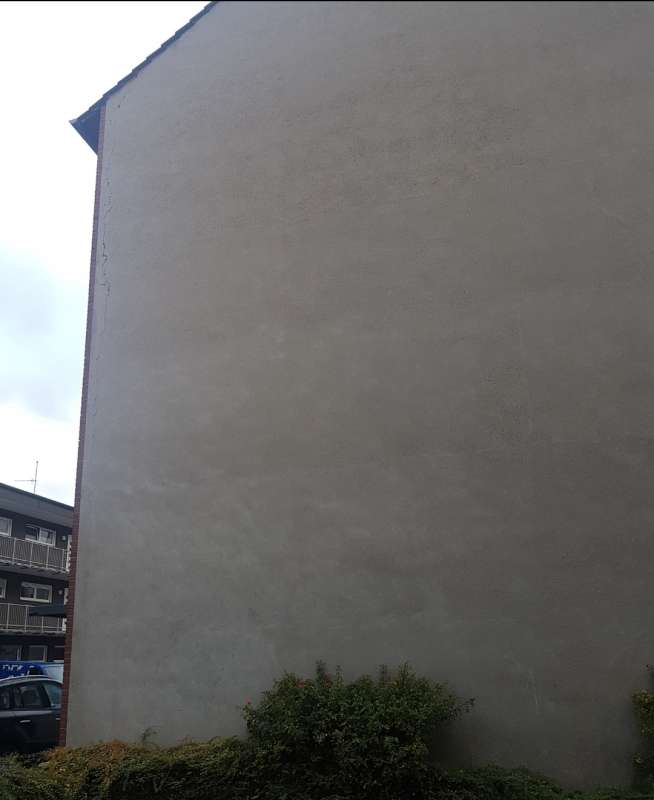

Woraus ist die Straßenfassade? Woraus ist die Giebelwand? Gibt es nachträgliches WDVSAbk.🔴 Wurde auf dem Nachbargrundstück gebaut oder abgerissen? Wie sind die Boden- und Grundwasserverhältnisse (Bodenverhältnisse, Grundwasserverhältnisse) in der Gegend? ... und vor Ort würden mir nochmal etliche Fragen einfallen, die es abzuklären gilt um die Rissursache eingrenzen zu können und auf Ihre Fragen vernünftig zu Antworten.Alles andere wäre von hier aus Glaskugelleserei.
Bin schon auf der Suche nach einem Baugutachter.Mir ist nicht bekannt, dass es dort Neubaten die letzten Jahre gab. Lt. Hausmeister wurde an der Wand die letzte Jahre nichts überstrichen/gemacht.
Können solche Risse zum Totalschaden führen oder sind sie reparierbar?
Es sieht nicht nach einem Riss aus, sondern nach einem schlecht verputztem Anschluss an Ende der Klinkerwand zur Giebelwand. Ich vermute, dass auf dem Nachbargrundstück eine Doppelhaushälfte angebaut werden kann. Darauf deutet auch der geringe Dachüberstand der Giebelseite hin. Erkundigen Sie sich vor dem Kauf zusätzlich über den Bebauungsplan und ob es eine Anbaubaulast gibt oder sogar schon ein Bauantrag. Beim Anbau eines Hauses wird alles durch eine Isolierung mit Mineralwolle verdeckt. Diese Mineralwolle ist Schall- und Brandschutz (Schallschutz, Brandschutz). Letztlich wäre es kein Schaden am Haus, sondern nur Murks am Verputz. Da habe ich schon nachgefragt. Da kommt nichts mehr hin ... Der Riss beginnt ganz oben am Dach. Hat das was zu bedeuten Sieht aus wie nachträglich verklinkert und den Luftzwischenraum von der Wand bis zum vorhandenen Klinker einfach mit Mörtel zugeschmiert, oder zu geputzt.
Dann passiert so etwas.
Der Wandaufbau scheint nicht so zu sein, wie in der geposteten Baubeschreibung beschrieben.
Sonstige überputzte Risse? Wo sind die denn? Oder habe ich die übersehen?Mit freundlichen Grüßen

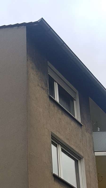

Kann das sein, dass der Riss vom Dach kommt und da ein Schaden vorliegt? der Wiederaufbau einer Kriegsruine."Das Mauerwerk der Westseite ist noch vorhanden. "
Kann also sein, dass von einem alten Gebäude mit Backsteinfassade u.a. die Giebelwand weggebombt war und wieder aufgebaut worden ist. Wie das Schadensbild genau damals aussah und wie gut die Mauerwerksverbindungen zwischen alt und neu hergestellt worden sind weiß keiner.

Das Haus ist ca. 15 Meter hoch. Der Riss beginnt ganz oben am Dach und geht bis kurz vor dem Boden runter. Zum Rissbegutachten, ob der Riss nur den Putz oder auch das Mauerwerk betrifft soll etwas vom Putz abgestemmt werden. Ist es egal, in welcher Höhe das gemacht wird, bzw. reicht es auch wenn man in 4-5 m Höhe schaut? Sei mir nicht böse, aber das wird doch nichts!
