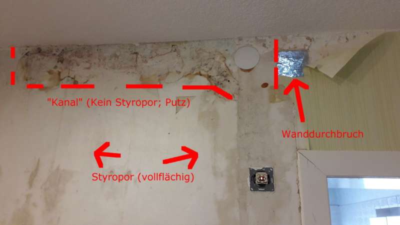

  • Bild 02 zeigt die betroffene Wand im Eingangsbereich, welche ich oben beschrieben habe (also die andere Seite der Wand in Bild 01)

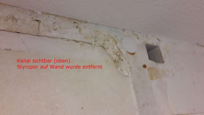

  • Bild 03 zeigt den "Kanal" in Nahansicht

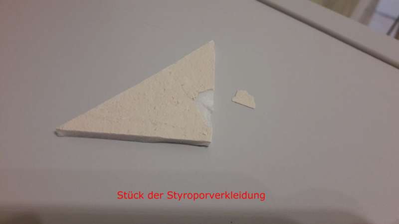

  • Bild 04 zeigt ein Stück der Styropor-Verkleidung

  • Weiß jemand, um was es sich bei dem "Kanal" handeln könnte?
  • Wie bekomme ich die Schimmelflecken am besten entfernt? Kann ich den Putz schleifen und anschließend neu verputzen? (Das frage ich nicht nur für den kleinen Kanal, sondern auch für die Decke  -  dazu existieren allerdings keine Bilder)
  • Sollte ich einen Wärmedämmputz verwenden, um die Wand zum Schornstein neu zu verputzen und Höhenunterschiede auszugleichen? (Obwohl da ja sowieso schon irgendeine Art Putz drauf ist) Übrigens befindet sich hinter der Wand des Eingangsbereichs nicht nur das Badezimmer (rechte Seite), sondern auch die Küche (linke Seite). Der Schornstein ist somit von drei Räumen "umzingelt".
Im Prinzip möchte ich nur den Schimmel entfernen und wissen, nach welchen Wandvorbereitungen ich wieder normal tapezieren und streichen kann.

  11. Schornsteinversottung statt Schimmel? – Erste Einschätzung
    Ich sehe keinen Schimmel
    auf den Fotos.
    Die Flecken über der Therme sehen mir eher wie alte Schornsteinversottung aus.

    Danke für die Antwort! Aber auf dem Danke für die Antwort! Aber auf dem "Kanal" sehe ich auch grünliches, das müsste Schimmel sein. Vor allem habe ich unter der Tapete der Decke nahe des Kanals schwarze Flecken entdeckt, die eindeutig Schimmel sind.
    Wie kann ich denn die Versottungsflecken loswerden? Habe im Internet verschiedene Ansätze gefunden: Aluminiumfolie (oder Tapete mit Aluminium) oder mit Lack überstreichen. Durch Tapeten können die wohl wieder durchkommen. Gibt es auch Spezialputz dafür? Was ist am besten geeignet? Ich möchte keine Riesensanierung machen, die Flecken sind ja auch räumlich recht begrenzt.
