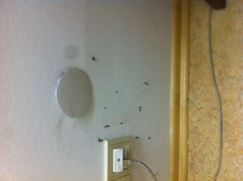

wir haben einen Kellerraum, in dem aus einer Abzweigdose immer wieder Minischnecken gekrochen kommen, die dann den Weg über die GK-Plate wohl nicht überleben (siehe Foto).
Weiß jemand, was das für Tierchen sind und warum diese sich in s Gebäude ziehen?
Müssen wir die ganze GK-Verkleidung des Kellers abnehmen, da sich dahinter jetzt ein Biotop bildet oder reicht es aus das Loch zu verstopfen?

    Ich vermute, dass es sich bei den Schnecken um kleine Nacktschnecken oder Gehäuseschnecken handelt, die feuchte und dunkle Umgebungen bevorzugen. Das Leerrohr bietet ihnen einen idealen Zugang zum Kellerraum.
    Mögliche Ursachen für das Auftreten der Schnecken:
    • Feuchtigkeit: Hohe Luftfeuchtigkeit im Keller oder Feuchtigkeit im Leerrohr zieht Schnecken an.
    • Nahrungsquelle: Algen, Schimmel oder organische Materialien im Leerrohr oder Keller dienen als Nahrung.
    • Zugang: Das Leerrohr bietet einen direkten Zugang ins Gebäude.
    🔴 Gefahr: Hohe Feuchtigkeit kann zu Schimmelbildung führen, was gesundheitsschädlich sein kann.
    👉 Handlungsempfehlung: Überprüfen Sie die Feuchtigkeit im Keller und im Leerrohr. Dichten Sie das Leerrohr ab, um den Zugang für Schnecken zu verhindern. Entfernen Sie mögliche Nahrungsquellen und lassen Sie den Raum gut durchlüften.
    Der Sachverhalt beschreibt das wiederholte Auftreten von Minischnecken in einem Kellerraum, die aus einer Abzweigdose kommen. Dies deutet auf einen Feuchtigkeitseintrag und einen potenziellen Nährboden für Schädlinge hin. Die Annahme, dass die Tiere durch ein Leerrohr eindringen, ist plausibel, da solche Hohlräume ideale Wanderwege für Kleinstlebewesen darstellen. Die Ursache liegt meist in einer dauerhaften Feuchtigkeit im Erdreich oder in der Gebäudehülle, die ein Mikroklima für Schnecken begünstigt.
    🔴 Gefahr: Der Befall mit Schnecken ist ein deutlicher Indikator für ein Feuchtigkeitsproblem. Hinter der GK-Verkleidung (Gipskarton) könnte sich bereits Schimmel gebildet haben, der ein erhebliches Gesundheitsrisiko darstellt. Zudem kann die Feuchtigkeit die Bausubstanz langfristig schädigen.
    ➕ Ergänzung: Es ist nicht nur das Loch zu verstopfen, sondern die Ursache der Feuchtigkeit zu identifizieren. Mögliche Quellen sind undichte Leitungen, mangelhafte Abdichtung des Kellers gegen das Erdreich oder Kondenswasserbildung. Ein reines Verschließen der Öffnung würde das Problem nur kaschieren, nicht lösen.
    ⚠️ Korrektur: Die Aussage, die GK-Verkleidung müsse abgenommen werden, ist nicht zwingend der erste Schritt. Zunächst sollte eine gezielte Inspektion durch einen Fachmann erfolgen, um das Ausmaß der Feuchtigkeit und möglichen Schimmelbefall zu beurteilen. Ein überstürzter Rückbau könnte unnötige Kosten verursachen.
    👉 Handlungsempfehlung: Beauftragen Sie umgehend einen zertifizierten Sachverständigen für Feuchtigkeit und Schimmel oder einen Kammerjäger. Lassen Sie die Feuchtigkeitsquelle lokalisieren und beheben. Erst nach einer professionellen Trockenlegung und Schimmelsanierung kann die Öffnung fachgerecht verschlossen werden. Betreten Sie den Keller bis zur Klärung nur mit Atemschutz, um eine mögliche Schimmelbelastung zu vermeiden.
    Minischnecken im Keller, die aus einer Abzweigdose hervorkommen, deuten auf eine feuchte, unkontrollierte Zugangsroute durch ein Leerrohr oder eine undichte Installation hin – häufig verbunden mit fehlender oder beschädigter Dichtung an Durchführungen oder einer unzureichenden Abdichtung gegen Erdfeuchte oder Grundwasser.
    🔴 Gefahr: Die Anwesenheit von Schnecken im technischen Raum signalisiert eine signifikante Feuchte- und Durchfeuchtungsgefahr, die langfristig zu Schimmelbildung, Holzzerstörung, Korrosion elektrischer Komponenten und einer Beeinträchtigung der Bausubstanz führen kann – insbesondere wenn sich hinter der GK-Verkleidung ein feuchtes, organisch besiedeltes Mikroklima gebildet hat.
    ⚠️ Korrektur: Es reicht nicht aus, lediglich das Loch zu verstopfen – eine oberflächliche Abdichtung ohne Ursachenanalyse verschleiert das Problem und birgt das Risiko einer verdeckten Feuchteansammlung, die zu schwer erkennbaren Schäden führt.
    ➕ Ergänzung: Die Schnecken nutzen meist feuchte, dunkle, unkontrollierte Hohlräume – Leerrohre, Kabelkanäle oder undichte Rohrdurchführungen – als Wanderkorridore; ihre Anwesenheit ist ein zuverlässiger Indikator für fehlende Bauphysik-Konformität, insbesondere bei der Abdichtung von Kellerräumen gegen Bodenfeuchte.
    ✅ Zustimmung: Die Vermutung, dass sich hinter der GK-Verkleidung ein feuchtes Biotop gebildet hat, ist fachlich plausibel und muss dringend überprüft werden – insbesondere auf Schimmel, Fäulnis und elektrische Gefährdung durch Feuchtigkeit in der Abzweigdose.
    🔴 Gefahr: Eine feuchte Abzweigdose stellt ein erhebliches elektrisches Gefährdungspotenzial dar – Kurzschlüsse, Isolationsausfälle oder Brandrisiken können entstehen, ohne dass dies optisch sofort erkennbar ist.
    👉 Handlungsempfehlung: Beauftragen Sie umgehend einen zertifizierten Sachverständigen für Baufeuchte und einen elektrotechnisch geprüften Fachbetrieb, um die Ursache der Feuchteeinwanderung zu lokalisieren, die elektrische Anlage auf Sicherheit zu prüfen und eine dauerhafte, bauphysikalisch korrekte Sanierung vorzunehmen – inklusive Feuchtemessung, Dichtigkeitsprüfung der Durchführungen und ggf. Nachbesserung der Kellerabdichtung.

    Tja  -  sie können das Problem einfach zustopfen, die Ursache ("das Biotop") finden Sie so aber nicht.
    Vielleicht sollte sich das doch mal ein Baufachmann anschauen  -  auf die Gefahr hin, dass der Ihnen eine umfangreichere Sanierung vorschlägt.
