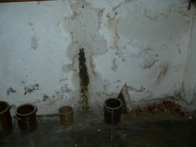

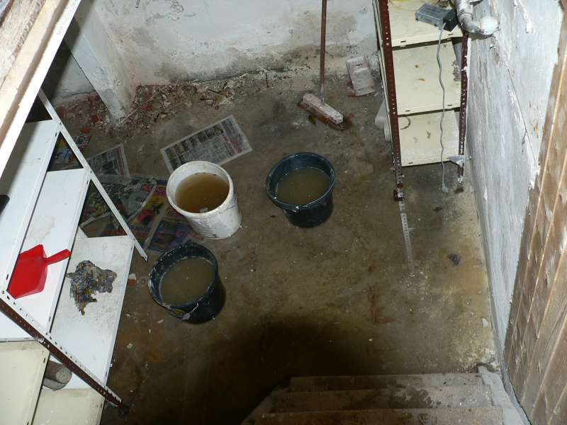

Hallo, ich benötige dringend Hilfe und bin wirklich für jeden! Tipp dankbar. Wir haben ein Haus gekauft und sind wohl leider ein wenig naiv gewesen, uns gegenüber wurden Schäden nicht erwähnt und diese tauchen nun nach und nach auf. Wir haben unser komplettes Geld in das Haus gesteckt und durch die Ausbesserungsarbeiten haben wir wirklich kein Geld mehr über. Ich weiß, dass mir viele den Rat geben werden bzw. jeder, dass wir eine Fachfirma aufsuchen müssen aber uns fehlt schlichtweg das Geld hierfür und die Alternative ist das Haus "vergammeln" lassen. Wir haben weder einen Rechtsschutz noch sonstiges. Wir wollen keinen Anwalt einschalten, da wir einfach das Geld nicht dafür haben und sicher sind, dass niemand was umsonst machen wird. Nun müssen wir dringend unseren feuchten Keller renovieren. Als wir das Haus besichtigten, war er trocken. Es lag ein Handtuch dort und auf unsere Frage antwortete man, dass leichte Feuchte ab und an mal da wäre ... Tatsache ist derzeit :  -  10 cm Wasser. Das Wasser geht durch die Wände die rundum feucht sind. Vor allem durch einen 1,5 Meter senkrechten Riss an der äußeren Kellerinnenwand. Am Boden sind kleine Lecks sichtbar. Man vermutet es ist Grund UND Regenwasser, beides zusammen. Wir wohnen an einem Fluss der ausgebackert wird wg Schifffahrt und dies führte zu höherem Grundwasser, hier sind wohl mehrere Häuser betroffen davon. Nun sollte das Haus ursprünglich eine Altersvorsorge für uns sein und wir müssen zumindest weitere Schäden vorbeugen. Der Keller war beim Kauf neu gestrichen und der Riss zugemacht. Nun hatte ich zwei Firmen wg Kostenvoranschläge da. Einer will den Riss verschweißen und einen neuen Estrich legen, sagt aber die Wände sind nass, ich soll Entfeuchter rein stellen und er kann nicht versichern, dass keine neue Nässe reinkommt. Doch das schlimmste wäre erst mal weg. Das fand ich nicht sehr genau und bestellte einen zweiten. Dieser erklärte alles ganz genau und sagt auch, dass man sieht, dass hier schon öfter was gemacht wurde und schon vorher Wasserschäden da waren. Das heißt man hat uns klar belogen. Nun ja, dass ist das eine und wir haben wie bereits erwähnt nicht das Geld dagegen vorzugehen auch wenn jeder uns dazu rät. Doch wie ohne Geld? Der zweite sagt nun, man müsse eine Horizontalsperre machen, den Riss flicken, den kompletten Putz weg machen und mit Sanierputz erneuern. Alle Rohre, Heizung (steht als einziges im Keller) usw. ausbauen und abdichten. Also komplette Keller-Sanierung. Dies ist mit Sicherheit die richtige Variante. Er arbeitet mit der Firma Remmers zusammen. So müsste es meiner Meinung nach auch gemacht werden ABER, wir haben das Geld einfach nicht dazu. Nun meine Frage und ich weiß natürlich, dass mir hier viele abraten werden aber uns bleibt kaum eine andere Möglichkeit. Wenn der Arbeitsaufwand egal ist und nur die reinen Kosten zählen, wie kann ich selbst den Keller möglichst günstig abdichten? Ich weiß, dass dies ein Fachmann machen müsste aber die Alternative ist Aufgrund des Geldes, -nichts tun. Doch das geht ja nicht. Also zusammenfassend: Feuchter Keller bis kurz vor Erdgeschosshöhe. Von außen kann man nicht ran da die Kellerwände unter dem Haus sind. Nur da wo der große Riss ist könnte man evtl. von außen ran. Man sagte mir, dass es nichts der Mauer macht, wenn sie ständig nass bleibt aber schlecht ist, wenn sie nass wird und wieder nach innen trocknet, immer wieder also. Das heißt man kann den Keller von innen abdichten ohne von außen ran zu müssen? So würde ja auch die gute Variante werden. Kann ich selbst einen Estrich legen, der mit wasserabweisenden Zusatz ist? Anschließend den Riss erweitern und neu zumauern? Das Haus ist von 1933, hier habe ich Angst wegen Statikproblemen ... aus diesem Grunde gehe ich auch ungern von außen ran an dem Riss. Wie kann ich das alles dicht bekommen und dann zusätzlich eine Horizontalsperre reinlegen? Kann ich zwischen zwei Steinreihen alles nach und nach mit Dachpappe ausfüllen? Außerdem den restlichen Keller komplett abdichten? Bin um jede Hilfe dankbar. Ich weiß, dass dies nicht ideal ist aber ich weiß mir nicht anders zu helfen. Es ist eine sehr ausgiebige Frage und umständlich gestellt. Dennoch Danke ich für jede Art von Tipps und Hilfe. MfG baziboss
  • BAU.DE / BAU-Forum: 1. Bild zu Frage "Kellerabdichtung: Ursachen, Kosten & Methoden zur Trockenlegung? Hilfe bei Feuchtigkeitsschäden!" im BAU-Forum "Modernisierung / Sanierung / Bauschäden"
  • BAU.DE / BAU-Forum: 2. Bild zu Frage "Kellerabdichtung: Ursachen, Kosten & Methoden zur Trockenlegung? Hilfe bei Feuchtigkeitsschäden!" im BAU-Forum "Modernisierung / Sanierung / Bauschäden"

    Habe ich etwas übersehen? Wie hoch steht denn das Wasser im Keller?
    Wie soll den der Keller später genutzt werden? Welche Baustoffe sind verbaut? Sie schreiben, dass die Wände feucht sind  -  die Kellerwände?
