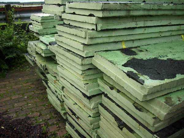

Hallo!
Ich würde gern wissen, ob ich diese Dämmplatten auch für
die Kelleraußendämmung benutzen kann.
Im Internet finde ich leider keine Beschreibung der
Platten.
Wäre nett wenn jemand Auskunft geben könnte.
Können Styrodurplatten durchnässen?
Paetzi

  2. Styrodur 4010 vs. 4000 CS: Perimeterdämmung – Aktuelle BASF-Produkte
    Styrodur 4000 cs
    das ist das was von Fa. BASF z.Z. auf dem Markt Angeboten wird.
    4010 ist mit Sicherheit ein sehr altes Produkt.
    Styrodur ist auf jedenfall XPS und kann als Perimeterdämmung genutzt werden. Unterhalb der Bodenplatte ohne Technische Merkblatt nicht einbauen.
    MfG
