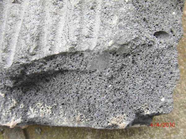

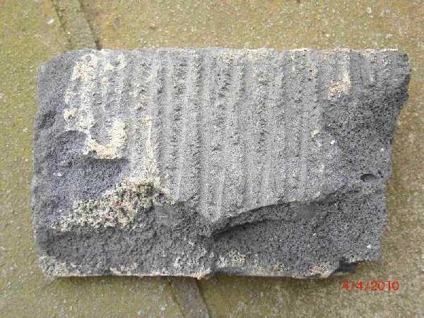

  2. Feuchtigkeit im Altbau: Bims vs. Ytong – Erste Einschätzung
    kleiner Auszug ...
    aus der Fragenliste.
    Bei den dunkelgrauen Steinen könnte es sich um Bims (hohlblock) steine handeln.
    Wieviel Feuchtigkeit ist denn noch drin?
    Estrich: Was ist es denn für einer? Wie sieht der Bodenaufbau aus?
    Da hier eine Kaufabsicht besteht (aber nicht nur deswegen) und weitere Renovierungsarbeiten dazukommen werden ist hier eine tragfähige Bewertung vor Ort unumgänglich.
  3. Ytong im Altbau: Feuchtigkeit messen – Analyse & Aufbau
    Hallo, also die Steine sehen wirklich aus wie ...
    also die Steine sehen wirklich aus wie YTONG, kann man auch so leicht mit dem Schraubenzieher einritzen. Bimssteine sind meiner Meinung nach fester.
    Also Nässe ist noch zu ca. 16 % (laut meinem Messgerät) drin.
    Wie sieht der Estrich aus? Bin leider kein Experte, so wie Estrich halt aussieht. Aufbau tippe auf Betondecke und anschließend Estrich drauf. So sieht es jedenfalls im Bad aus.
    In der Küche unter dem Badezimmer, sind zusätzlich unter der Decke "Sauerkohlplatten" verwendet. Die werde ich ebenfalls entsorgen müssen!
    Hoffe das meine Angaben reichen.
    Mark
  4. Wasserschaden Sanierung: Expertenrat statt 'Bucht'-Messgerät!
    Ostergeschenk ...
    Hallo
    Nichts für "Ungut", aber wenn ich so etwas lese;
    "Firma waren Stüper" usw. und selbst weiß man noch nicht einmal was für Steine vermauert wurden, wie der Fußboden aufgebaut ist, Fliesen schon abgeschlagen usw..
    Eine Messung ergibt "16 %", vermutlich mit einem Messgerät für 19,99 € aus der "Bucht", Sanierung nach Ratschlägen aus dem Internet, was soll man da sagen ...
    Da Ostern ist, mein Ostergeschenk bzw. Osterratschlag;
    "Suchen sie sich Jemanden (Ing/Sachverständigen usw.) der ein wenig Ahnung hat" und die Sache vor Ort begutachtet ...
    PS. Mit Ahnung meine ich nicht Oma/Opa/Nachbar/Stammtischbruder oder kostenlose Produktverkäufer ...

  8. Wasserschaden im Altbau: Fotos der verbauten Steine
    Bilder von den Steinen
    So hier mal zwei Bilder von den Bilder.
    • BAU.DE / BAU-Forum: 1. Bild zu Antwort "Wasserschaden im Altbau: Fotos der verbauten Steine" auf die Frage "Wasserschaden Sanierung Altbau (1962): Ytong-Steine, Feuchtigkeit messen & Folgeschäden?" im BAU-Forum "Modernisierung / Sanierung / Bauschäden"
    • BAU.DE / BAU-Forum: 2. Bild zu Antwort "Wasserschaden im Altbau: Fotos der verbauten Steine" auf die Frage "Wasserschaden Sanierung Altbau (1962): Ytong-Steine, Feuchtigkeit messen & Folgeschäden?" im BAU-Forum "Modernisierung / Sanierung / Bauschäden"
  9. Bimsstein im Altbau: Radioaktivität prüfen – Eifel-Region?
    Bims
    wie er im Buche steht. Da kann sich vor dem Kauf auch mal 'ne Radioaktivitätsmessung lohnen oder bei den Abbaubetrieben nachfragen. Ist das im Bereich Eifel?
