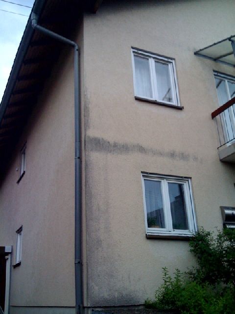

Weiterhin hat die Außenwand des Schlafzimmers eine stark auffällige Verdunklung. Siehe Bild:
Ich hatte das nie wirklich ernst genommen, aber jetzt mache ich mir Gedanken. Diese Färbung ist an der Außenwand des Schlafzimmers. Im Schlafzimmer auf der Tapete keinerlei Hinweise auf Schimmel.
Kann das an der Außenwand ebenfalls Schimmel sein?

  2. Schimmel oder Algen? – Feuchtigkeit als Ursache prüfen
    Eher nein ...
    Eher nein bei der Außenwand tippe ich eher auf Schmutz oder Algen ...
    Eine der Verfärbungen verläuft deckungsgleich zur Decke. Man kann hier vermuten dass an dieser Stelle der Untergrund (Putz) dicker ist und die Feuchtigkeit länger hält. Ist es die Wetterseite?

    Andere Faktoren habe ich in den letzten Jahren schon versucht auszuschließen. Ich mache viel Sport und hatte nie Probleme. Außerdem bin ja auch erst 29  -  etwas zu jung für solche Probleme.
    Der damalige Schimmel an der Badezimmer/Schlafzimmerwand: wie könnte ich das (messtechnisch) untersuchen lassen, ob dieser damalige Schimmelherd weiterhin Sporen o.ä. absondert.

    Foto von Stefan Ibold
    kenne ja nichts davon, ...
    Moin,
    ... aber mir sieht das schon nach einer Wärmebrücke im Decken- und Eckbereich aus. Auch die dunkleren Verfärbungen deuten auf einen höheren Feuchtigkeitsgehalt in dem WVDS hin.
    Wenn Sie sicher gehen wollen, dann einen Experten (kann auch ein Vierbeiner sein) vor Ort ansehen (schnüffeln) lassen,
    Stefan Ibold
  6. WDVS vorhanden? – Zweifel an Wärmedämmung des Hauses
    WDVS?
    Stefan, den Laibungen nach würde ich keine Wette annehmen, dass das Haus eines hat ...
  7. Schimmelspürhund – Reaktion und Einsatzmöglichkeiten
    Vierbeiner ... habe ich leider nicht  -  könnte ich mir ...
    Vierbeiner ... habe ich leider nicht  -  könnte ich mir aber ausleihen 😉
    Wie sollte der denn dann reagieren bzw. nicht reagieren?
  8. Schimmelhund-Alternative: Luftkeimmessung für Mieter
    das müsste schon
    ein ausgebilderter (Sc) himmelhund sein.
    Der wird nicht anders reagieren als Sie.
