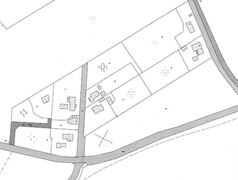

Ich habe mal ein Bild angehängt wie es dort aussieht.
Was können wir tun? Schafft es vielleicht jemand das freizugeben? Bietet ihr auch Fertighäuser an? Wenn ja dann bauen wir bei euch!

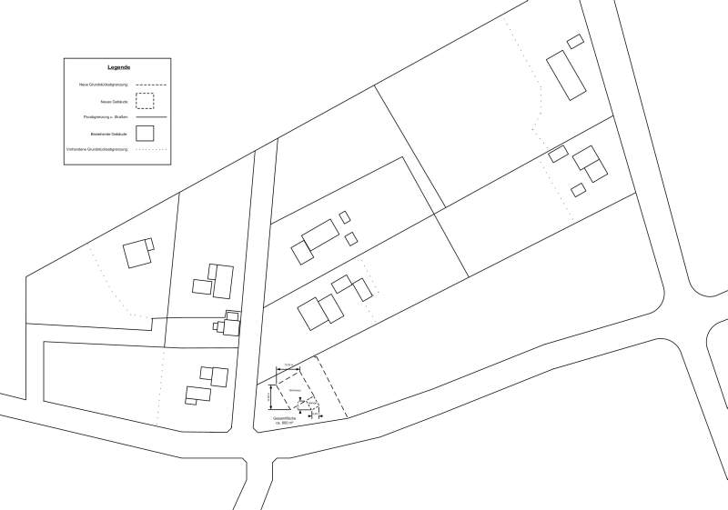

Haben Sie sich den die Zeichnung angesehen? Es stehen dort doch schon einige Häuser (6 Stück), wieso können wir dort nicht die Baulücke schließen?
Es sind doch Strom/Wasser usw. vorhanden, es ist voll erschlossen.

Danke für die Auskunft, ja auf ...
Danke für die Auskunft, ja auf der Zeichnung die oben von mir angebunden wurde ist ein großes X dort wollen wir bauen, das ganze Land gehört uns, jedoch wollten wir bei dem X die Lücke füllen.

Bauen im Außenbereich: Zeichnung für Stadttermin optimiert
Ich weiß es nervt, aber schaut noch ein mal bitte drüber
Ich bin mir durchaus bewusst, dass es wenig Chancen gibt, ich habe ja einige Informationen von euch bekommen.
So ich habe mir nochmals die Mühe gemacht alles auf eine eigene Zeichnung zu bringen, ich habe nämlich morgen ein Termin mit der Stadt nochmals!
Schaut mal ob ich damit mehr Chancen habe (siehe Bild!)
PS: Bezeichnungen der Straßen und Flure habe ich entfernt -

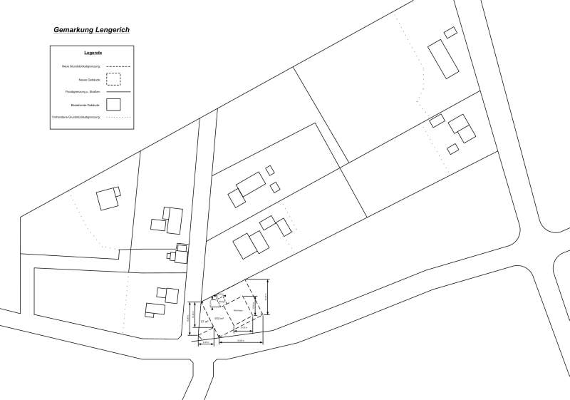

Baugenehmigung Außenbereich: Vermassung Baufläche optimieren
nicht übliche Vermassung
Schon besser!
Die Vermassung der Baufläche ist aber eigentümlich.
Die Maßketten sollten parallel zu den Kanten liegen. Grenzabstände sollten auch eingetragen werden.

Bauen im Außenbereich: Zeichnung für Bauaufsicht angepasst
Danke
Ich habe das Treffen am Donnerstag (morgen) mit der unteren Bauaufsicht (denke ich). Ich werde die Ratschläge befolgen, habe nochmals die Zeichnung angehangen, ist es so richrtig?

Bauen im Außenbereich: Lageplan – Hauptmaße per Hand skizzieren
Na ja
Auf genaue Maße kommt es auch erstmal nicht an.
Warum sind die Maße bei Ihnen alle nur horizontal und vertikal? Parallel zu Gebäude-, bzw. Bauflächenkanten sieht anders aus.
Sie brauchen das nicht im Computer hinfummeln.
Lageplan maßstäblich ausdrucken.
Von Hand mögliche Bauflächen einzeichnen, ein paar Hauptmaße dran, fertig. -
