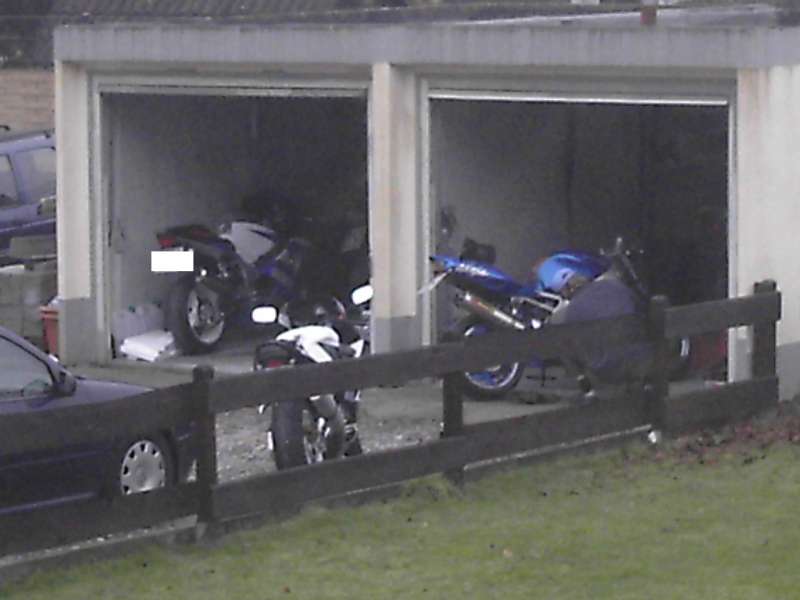

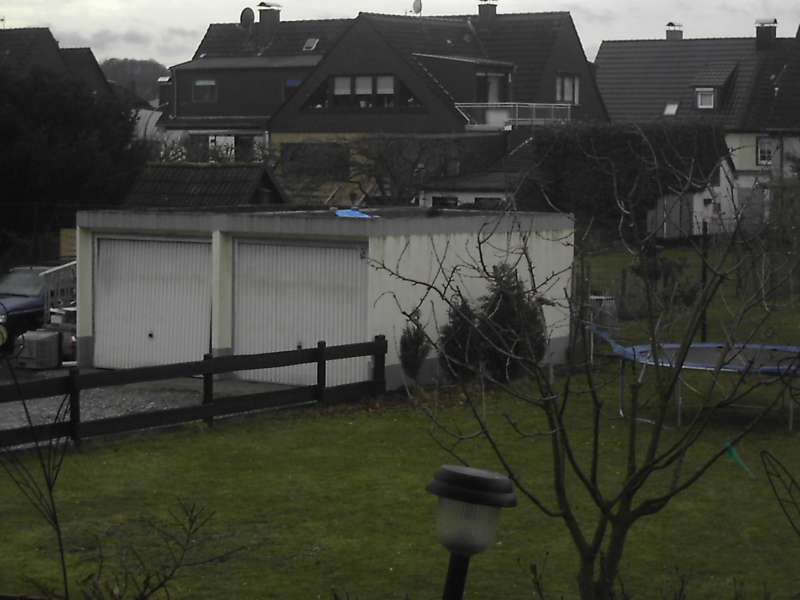

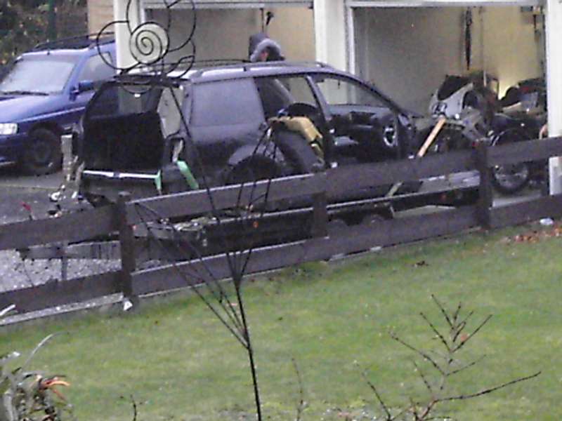

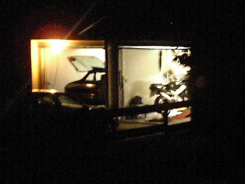

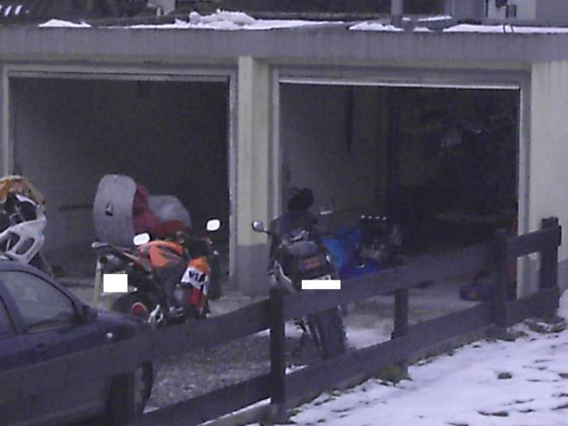

(PS: hier auch noch ein paar Fotos, damit ihr euch ein besseres Bild machen könnt.)
  • BAU.DE / BAU-Forum: 1. Bild zu Frage "Grenzgarage als Werkstatt: Lärmbelästigung, Zweckentfremdung & rechtliche Schritte in NRW?" im BAU-Forum "Bauplanung / Baugenehmigung"
  • BAU.DE / BAU-Forum: 2. Bild zu Frage "Grenzgarage als Werkstatt: Lärmbelästigung, Zweckentfremdung & rechtliche Schritte in NRW?" im BAU-Forum "Bauplanung / Baugenehmigung"
  • BAU.DE / BAU-Forum: 3. Bild zu Frage "Grenzgarage als Werkstatt: Lärmbelästigung, Zweckentfremdung & rechtliche Schritte in NRW?" im BAU-Forum "Bauplanung / Baugenehmigung"
  • BAU.DE / BAU-Forum: 4. Bild zu Frage "Grenzgarage als Werkstatt: Lärmbelästigung, Zweckentfremdung & rechtliche Schritte in NRW?" im BAU-Forum "Bauplanung / Baugenehmigung"
