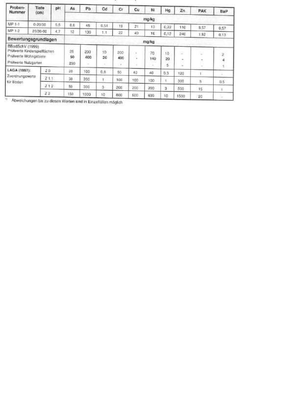

Das von uns vorher erstellte Bodengutachten hat zwei Proben entnommen. LAGA Wert 0 und LAGA Wert < 1.2. In Summe steht in dem Gutachten der LAGA Wert < 1.2 für das Grundstück.
Zitat aus der Leistungsbeschreibung zum Bauvertrag:
... wenn er geeignet ist, als Hinterfüllmaterial oder zum Abtransport seitlich gelagert; Förderweg bis 25 m, Boden DIN 18300 Klasse 3 bis 5. Falls der Boden nicht zum Verfüllen geeignet ist, trägt der Bauherr die Kosten.
Zitat aus der Begründung für die Kosten: Vertraglich ist ein Boden gem. DIN 18300 der Bodenklasse 3-5 vereinbart, das beinhaltet einen unbelasteten Boden der Klasse Z1.0.
Im Bauvertrag steht kein Satz zu der LAGA, sondern nur zur DIN 18300. Wie komme ich von der DIN 18300 auf die LAGA? Gibt es eine Tabelle dazu, die seine Argumente untermauern?

Was waren denn das für Proben, Auffüllung und gewachsener Boden?
Oder wurden Aufgrund der Aushubmenge zwei Proben untersucht?
Hat dem Bauunternehmer das Bodengutachten beim Angebot vorgelegen? -
Bodengutachten: Bauunternehmer hatte Gutachten für Grundstück
Bodengutachten lag vor.
das Bodengutachten lag dem Bauunternehmer für das gesamte Grundstück vor.
Der Bauunternehmer wollte ein weiteres Gutachten einholen, weil der Tiefebauer es verlangte. Das hatten wir abgelehnt, da wir schon das Gutachten hatten.
Zitat aus dem Bodengutachten:- mittels eines Pürckhauser-Bohrstocks eine tiefen- und horizontspezifische Bodennmischprobennahme (MP) nach BBodSchV (1999) bis 60 cm Tief (Tiefenstufen 0-30 cm, 30-60 cm) durchgeführt
- Insgesamt wurde 2 Mischproben (Mindestmenge 500g) gewonnen.
- Des weiteren wurden 2 Rammkernsondierungen bis jeweils 3 m Tiefe niedergebracht. Einzelproben aus dem RKS wurden nicht entnommen.
Zitat Ende ...
Bodenaushub: Aussagekraft von Proben aus 60 cm Tiefe
Proben bis 60 cm
ist natürlich nicht sooo aussagekräftig für einen Baugrubenaushub.
Nichtsdestotrotz müssen ja die Probenergebnisse Z0 bzw. Z1.2 den beprobten Tiefenlagen zuzuordnen sein. Wahrscheinlich handelt es sich bei der Z1.2-Probe um den Mutterboden und bei der Z0-Probe um den eigentlichen Aushub, ist das korrekt?
Das sollte der Bodengutachter doch was dazu sagen können. Dann wäre die Angelegenheit sowieso vom Tisch.
Welche Parameter sind denn auffällig bzw. > Z1.1-Werte? -
Grundstücksbeschreibung: Geologie & Feststoffanalysenergebnisse
Beschreibung des Grundstücks
Das gesamte Grundstück ist ca. 1.400 m² groß.
Von der Geologie stellt das Zitat: geplante Baugrundstück (jüngeren weichselkaltzeitlichen), schluffig-tonigen, schwach feinsandigen und z.T. umgelagerten Löß über sandigen, z.T. tonigschluffigen Kiesen der altpleistozänen Oberen Hauppterrasse dar.
Zitat Feststoffanalysenergebnisse
Prüfwerte Wohngebiete: As=50, Pb=400, Cd=20, Cr=400, Cu=-, Ni=140, Hg=20, Zn=-, PAK=-, BaP=4 -
Bodenanalyse: Z1.2 Einstufung wegen PAK und Cadmium
sind beide Z1.2
die MP1-1 wegen PAK (es sei denn, die kommen aus Asphaltresten), die MP1-2 wegen Cadmium.
Aber wenn der Bauunternehmer das bei Abgabe des Angebots gewusst hat und trotzdem pauschal anbietet ist das m.E. sein Problem. -
