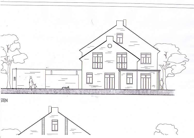

Giebel Z-Sperre: Architektenzeichnungen für Detailsuche
Vielleicht gibt es ja wenigstens Zeichnungen vom Architekten
Vielleicht gibt es ja wenigstens Zeichnungen vom Architekten -

Hallo! Wir errichten unseren Neubau. Dabei verläuft ein kleinerer Klinkergiebel in einen größeren Klinkergiebel. Das Klinkermauerwerk des großen Giebel liegt auf einer Stahlkonstruktion, die in der Sparrenebene verschwindet. Wie ist die Z-Sperre zu setzen? Im verlauf der Dachneigung oder überlappend auf die Mauerschichten versetzt? Gibt es hierzu evtl. Detailzeichnungen? Vom Architekten gibt es keine! die Sie als Illustration zu ihrer Frage hier reinstellen könnten. Ich hoffe es hilft weiter! Peter Ich hoffe es hilft weiter! Peter Sie müssen beim großen Giebel oberhalb des Blechanschlusses des Anbaus abtreppend die Z-Folie einbauen, damit eindringendes Wasser immer nach draußen aufs kleine Giebeldach geleitet wird. Werter Forumsteilnehmer,
selbstverständlich ist die Abdichtung so einzubauen wie es von Herrn Tilgner beschrieben worden ist, sicherlich passiert aber auch nichts, wenn oberhalb der Dachfläche des tiefer liegenden Daches gar keine Abdichtung eingebaut wird, sodann es keine Luftschicht gibt, da derartige Arbeiten meistens ohne Luftschicht und mit Kerndämmung ausgeführt werden.
Klar, wenn man neu baut, dann kann man es denn dann auch richtig machen, was bedeutet, dass es so ausgeführt wird wie Herr Tilgner es beschrieben hat.
